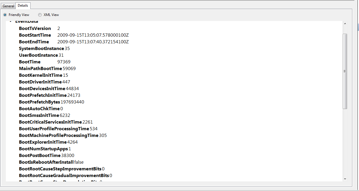

win7 braucht siet der installation paar programme extrem lange (beim windows logo)
vorher war der start bei 30sec.
habe eigentlich keine automatischen strats.
wie kann das sein?

Beim Windows-Logo werden normalerweise die Treiber initialisiert.
Ich kann teilweise "sehen" welche Hardware dabei angesprochen wird (Soundkarte klickt, USB-Geräte Leuchten). Was beobachtest Du?

ich kuckmal was leuchtet
usb hab ich eigentlich nicht installirt nur sound ps2 und bildschirm.
seit der installation von firefox, openoffice, .... ist der so langsam.
die hardware hat sich seit anfangs nicht geändert und da war es ja noch scvhnell
ich schalte mal das bootlogo aus und berichte dann.

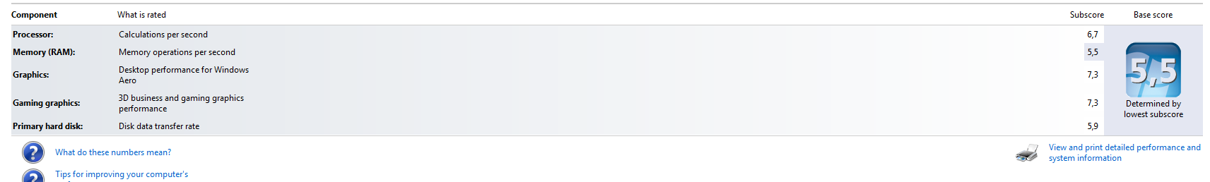

Genau bei der Zusammenfassung die man auf deinem Screenshot sieht müsste links im Menü der Punkt Weitere Tools sein und dort liefert W7 Hinweise falls irgendwas zu Leistungsproblemen führt. Bei mir hat er da z.B. gemeldet dass beim letzten Starten der NVidia Treiber für Startverzögerungen gesorgt hat.
ok also hab die gui oberfläche beim booten abgeschaltet.
load driver...
ging innerhalb von 2-3sec sehr schnell dnnach wurde angezeigt:
windows 7 built 6.1 7264
2046mb 2 sytsemprozessor
(oder so ähnlich) dort kamm diese extreme verzögerung her
welches tool meisnt du genau?
performance monitor?
