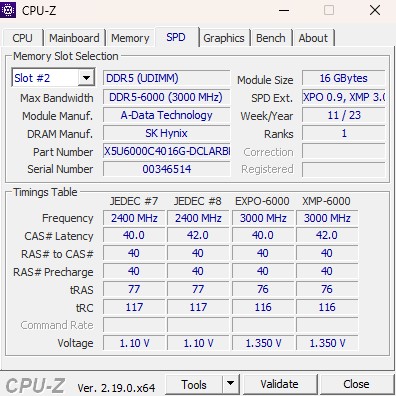

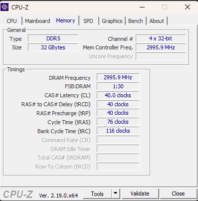

mit welchen Timings läuft denn dein RAM ?
Am besten mal 2 Screens vom Tool CPU-z , Reiter SPD und Memory hier hochladen.

-Bios habe ich gestern das neuste installiert
-genauer kann ich den RAM leider nicht definieren
  • 2 Riegel
  • von der CPU aus gesehen der 2. und 4. Slot
-ich habe noch weitere Festplatten. Die 250 ist die Windows Platte
- bilder füge ich jetzt ein

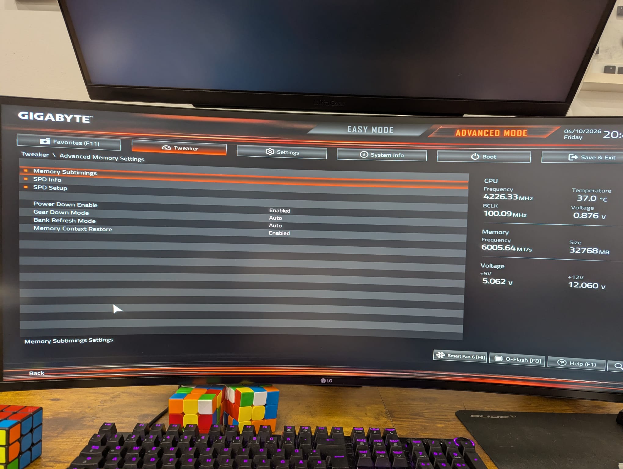

ich habe das gleiche Mainboard. Bei mir ist im Menü noch die Funktion "Power Down enable" auf disabled gestellt!
Bootzeit: UEFI+Windows = 13 Sek.
Reaktionen: KEV24in_Janßen

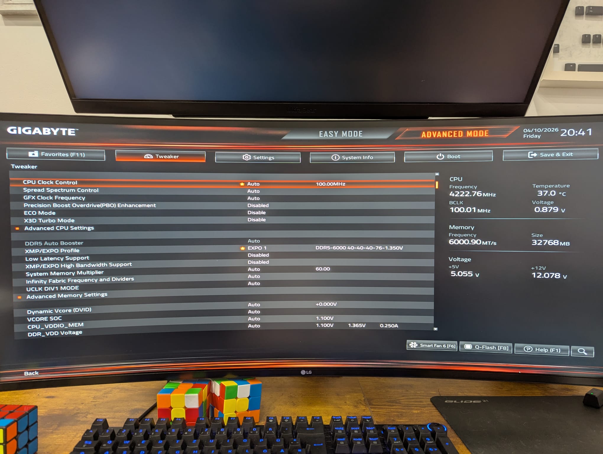

davor. das gigabyte logo erscheint, dann dreht es über eine minute, dann geht es weiter.
hier noch bilder vom bios:

Power down Enable auf Disabled stellen und MCR auf Auto. So ist es bei mir.
Die anderen Funktionen habe ich da nicht, liegt wohl an meiner älteren Bios-Version.

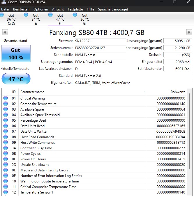

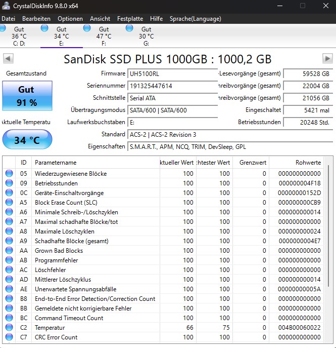

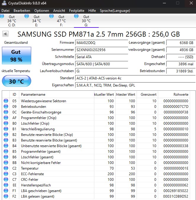

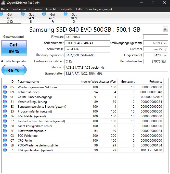

Poste mal jeweils einen Screenshots von CrystalDiskInfo pro angeschlossenem Datenträger.
Das riecht für mich nach verbauter HDD.
Vielleicht sogar mit ner EFI-Partition...
Prinzipiell gehören Festplatten nicht mer in moderne Systeme. Die bremsen alles nur aus.
Notwendogen Speicher im System durch SSD(s) ersetzten und HDDs extern oder, am besten, in einen Netzwerkspeicher auslagern. Datengrab halt.
EDIT:
Hat sich erledigt, keine HDD vorhanden.
Aber dein Windows ist auf einer "langsamen" SATA-SSD. Ggf. dort mal was ändern und win auf eine M.2 installieren...
ich sehe da nur SSDs. Ist die Hardware neu? Wurde Windows damit neu installiert?
@BmwM3Michi nein neu nicht. die 4tb ist ne nvme, der rest ssd ja. aber ne nvme wird wohl kaum über 1 minute bootzeit bringen oder?
