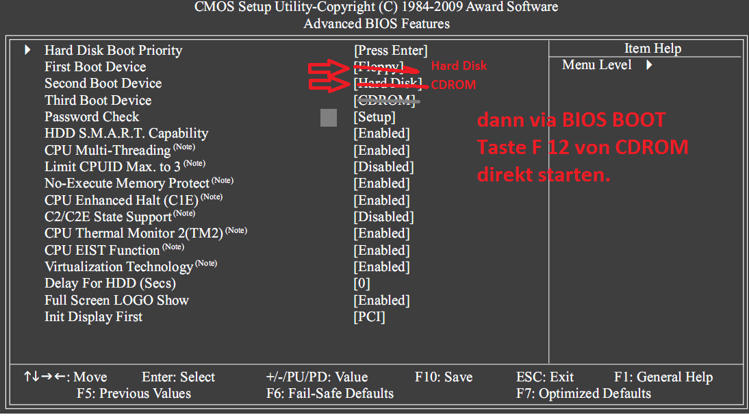

Dieses sollte im BIOS als STARTLAUFWERK eingetragen werden ODER via BIOS BOOT MENÜ (Bei GIGABYTE die Taste F12 beim Start des PC und Auswahl von DVD Laufwerk) direkt von der DVD starten.

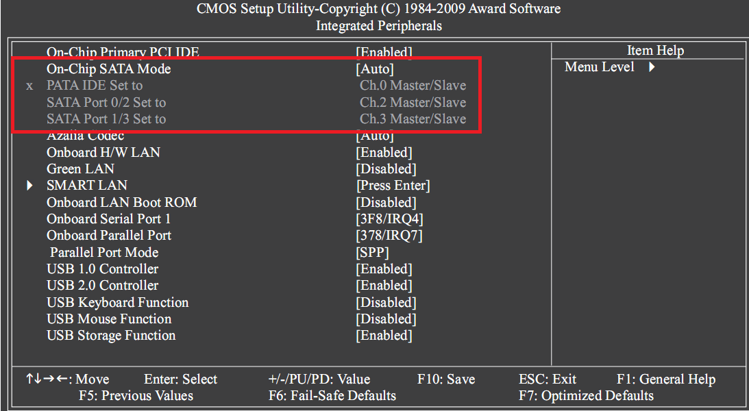

3. Im BIOS kann ich nirgends auf AHCI umschalten (mir kommt sowieso das BIOS irgendwie abgespeckt vor)
Du kannst. Dazu im BIOS unter "Integrated Peripherals"
> On-Chip SATA Mode NICHT auf AUTO stehen lassen, weil dann die SATA PORTS 0-3 auf NATIVE-IDE betrieben werden und nur die anderen auf AHCI/SATA. Schaltest du auf manuell um, kannst du die Ports selbst einstellen. Und an einen dieser Ports 0-3 hängt bestimmt deine Platte. Die Systemplatte gehört eh an den ersten SATA PORT ! Bei dir also SATA-0.
Und die DVD am besten direkt via BIOS BOOT MENÜ starten. Dazu Taste F12 beim Start des PC´s drücken, sobald der Biosbildschirm zu sehen ist. ...
Für die beiden ATA Schnittstellen (Breitbandiger Laufwerksanschluss = IDE) ist die Einstellung "On-Chip Primary PCI IDE" zuständig, die man am besten aktiviert läßt. (Also enabled). Erst Recht, wenn an diesen Anschlüssen ein ATA/IDE Brenner angeschlossen ist.
Nebenbei : Die Einstellung für AZALIA Codecs übrigens im Bild 1 zu sehen, ist zuständig für den REALTEK SOUND !
Der Realtek hat einen AZALIA Chip ... Der REALTEK TREIBER (vor der jetzt aktuellen Version = R2.43 - aktuell ist R2.44) unterstützt in vollem Umfang AZALIA CHIPS !
