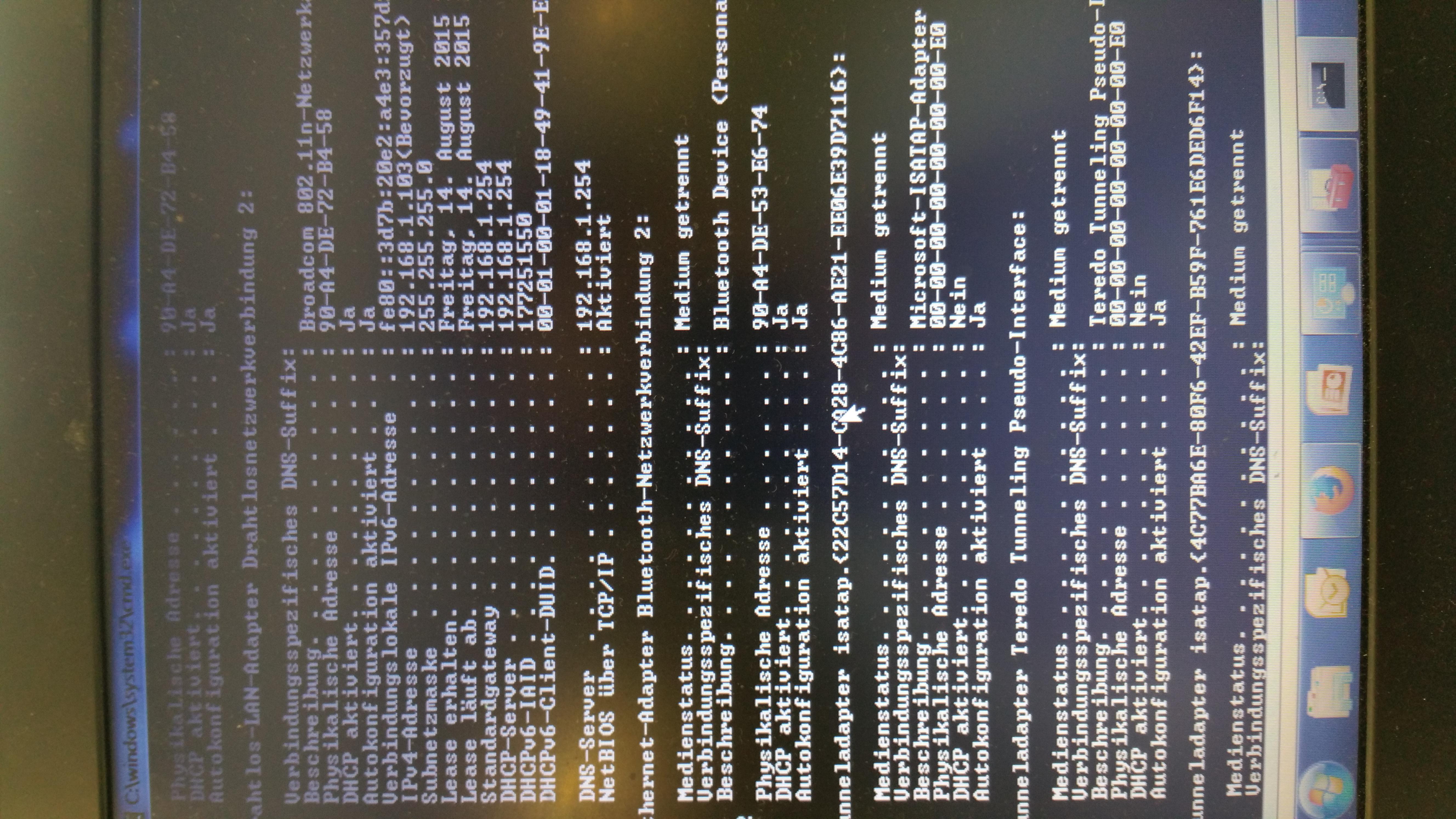

so wie ich es aus dem Screenshot entnehme, hat er doch eine DHCP-Adresse bekommen...

nein, die ip die er bekommt sollte so aussehen 192.168.210.xxx
er bekommt aber eine 192.168.1.xxx, weshalb er auch nicht ins internet kommt
alle anderen Geräte im Netzwerk funktionieren, auch hat sich kein Kunde beschwert. Nur dieses Gerät streikt.
Dann hast du nen zweiten DHCP im Netzwerk. Die Adresse oben wurde definitiv von einem DHCP Server vergeben.

Könnte ein zweiter Router sein oder irgend ein anderes Gerät. Jedenfalls verteilt es falsche IP Adressen. Das Gerät das die Adressen falsch verteilt ist vermutlich die .1.254 die auch als Gateway eingetragen ist.
