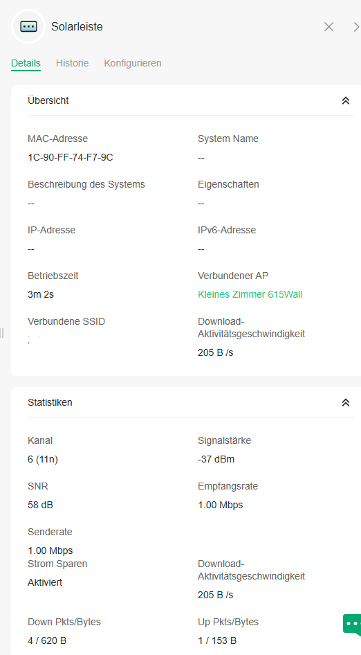

Ich meinte damit auch, dass das in der Übersicht steht. Im System Protokoll sehe ich nur, dass ich das Tuya gestern neu angemeldet hab. Heute morgen hat es dann wieder die IP verloren (nicht die Verbindung!), davon steht dann aber nichts im Fritz Protokoll.
Im Omada Portal sieht es dann so aus, volle Verbindung aber keine IP zugewiesen:

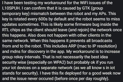

Könnte ggf. n ähnliches Thema sein was ich mit meinem Roborock mit Valetudo manchmal hab, ist lt. UniFi mit dem AP verbunden, antwortet dann aber auch nicht auf Pings. Den Client über UniFi dann zu nem Reconnect zwingen behebt das Problem dann für ne gewisse Zeit wieder.
Scheint da ein Bug bzgl. ARP im WiFi Chipsatz zu sein, die GTK Änderung hat bei mir aber leider nicht geholfen das Problem zu beheben.
Aus dem Valetudo Telegram Channel dazu:
