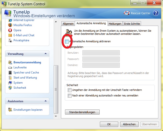

dieses Phänomen hatte ich auch mal.
Und zwar trat das auf, als ich Acronis Disk Direktor installiert hatte (im übrigen zusätzlich zu Acronis True Image Home). Dann kam der Bootscreen und immer wenn ich auf meinen Namen und dann mein Pass eingegeben habe, kam wieder der Login Screen. Einloggen müßte trotzdem klappen, indem du im Login Screen auf anderen Benutzer klickst, dann deinen Kontonamen separat eingibst mit deinem Passwort. Dann logt Windows 7 dich ins System ein.
Wenn du die TuneUp Utilities installierst hast, dann unbedingt mal schauen, was Tune Up in den Systemeinstellungen zum Login Screen gespeichert hat !!! Dort war bei mir eine Veränderung eingetreten. Es war eine automatische Anmeldung aktiviert worden ohne Namensangaben und Passwort, was so nicht funktionieren kann. (siehe Bild). Dann diese Auswahl wieder deaktivieren.
Habe dann ganz schnell Acronis Disk Direktor heruntergeschmissen, was auch nicht so einfach war, (auch Systemwiederherstellung für vor diese Installation versagte !!! und die eigene Deinstallationsroutine versagte auch). Ich habe dann mit Acronis meine Imagesicherung wieder herstellen müssen...
Dann hatte ich Ruhe vor diesem ominösen Login Screen..
