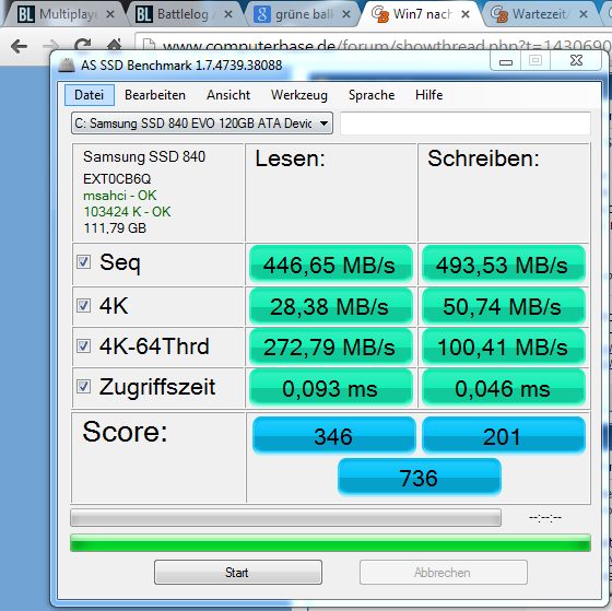

Laut Leistungsindex ist die SSD auch viel schlechter als die HDD

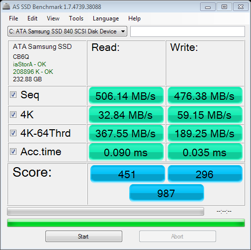

Hier mal ein Streenshot von mir:as-ssd-bench ATA Samsung SSD  10.18.2014 10-47-50 AM.png
Da war die SSD neu, Windows neu augespielt, ohne der Performance Restoration Software.
weissnichalles1. Du hast eine andere SSD, weshalb man die Werte nicht vergleichen kann.

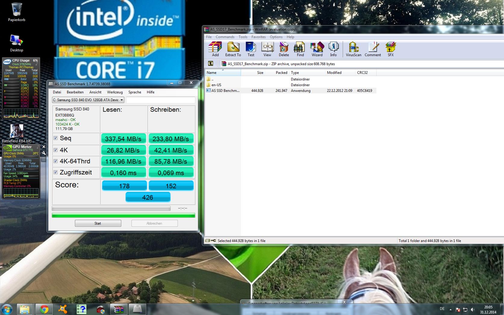

Welches genau? Wenn es nicht eines mit dem H61 Chipsazt ist, dann müsste es wengistens einen nativen SATA 6Gb/s Port haben, also mindestens solche Port vom Chipsatz und an den solltest Du die SSD hängen, den Werten nach scheint sie an einem Zusatzcontroller zu hängen und die sind praktisch alle nur mit einer PCIe Lane angebunden, nur die Marvell 9220/9230 haben zwei, sind aber nur auf wenigen, teuren Board zu finden.

Kann mich der Vermutung von Holt nur anschließen, dass die SSD am Zusatzcontroller hängt.
Schau das bitte nach. Hängt die SSD an einem der GSATA-Ports (grau)?
Wenn ja, dann steck die SSD an einen der weißen Ports, die grauen SATA-Ports am besten frei lassen und dann erneut testen.
Vielen Dank Holt und HD Scratcher, endlich kann ich meine SSD auch nutzen!

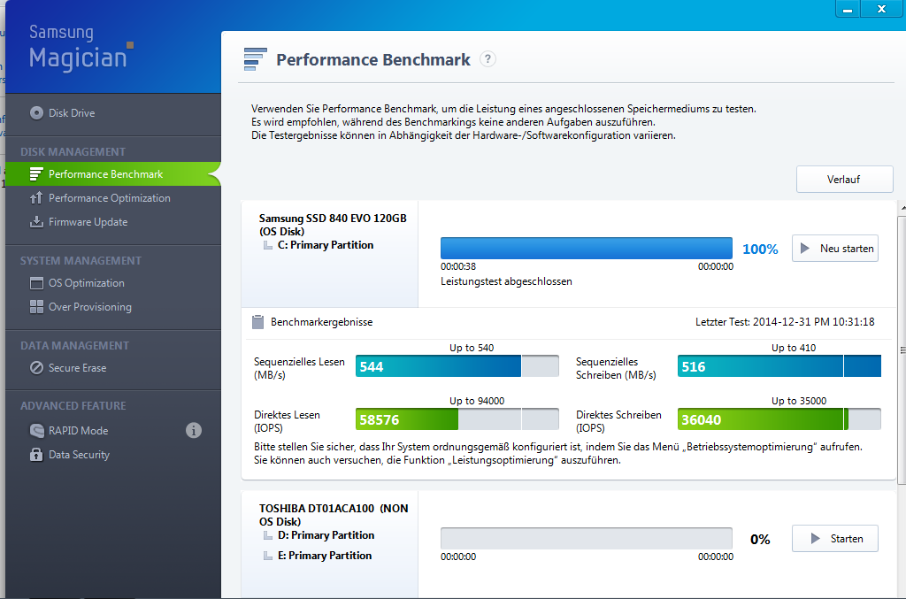

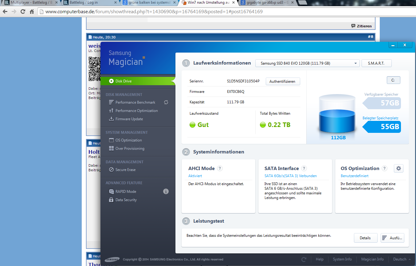

Laut dem Screenshot haengt die SSD ja am SATA 6Gb/s Controller welche vom Marvell 88SE9172 chip befeuert werden.
das waeren die beiden grauen SATA Steckplaetze.
Ich wuerde testweise die SSD mal an einen SATA 2 Controller stecken und nochmal testen.

Hast Du die SSD umgesteckt? Den Werten bei Magician nach zu urteilen scheint die Performance zu stimmen, aber machen trotzdem einen neuen Bench mit AS-SSD und poste den Screenshot davon.
