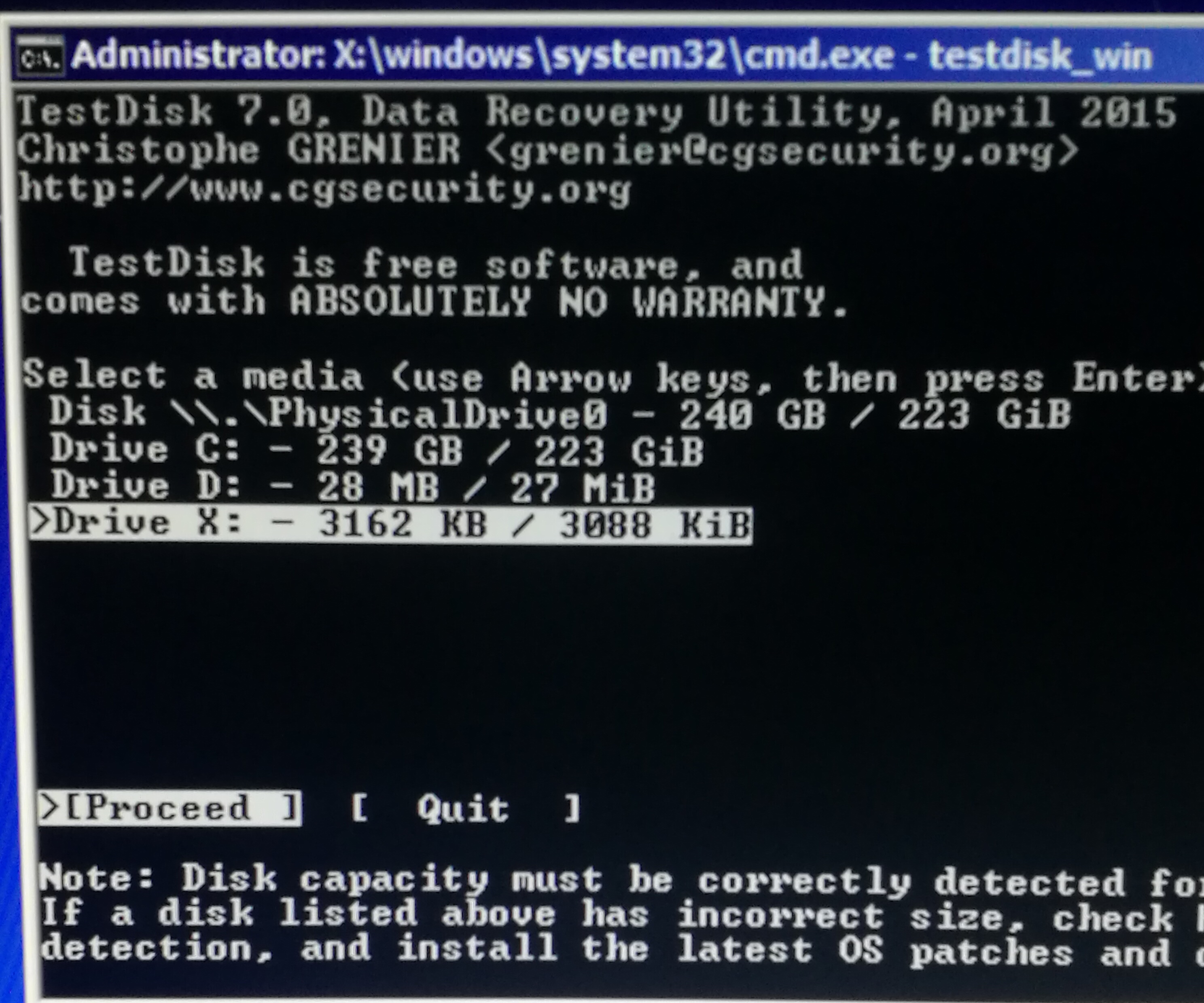

Habe mir dann mal das TestDisk Programm runter geladen, aber beim benutzen tauchen im Kopf noch einige Fragen auf. ich will auch nichts kaputt machen. :)

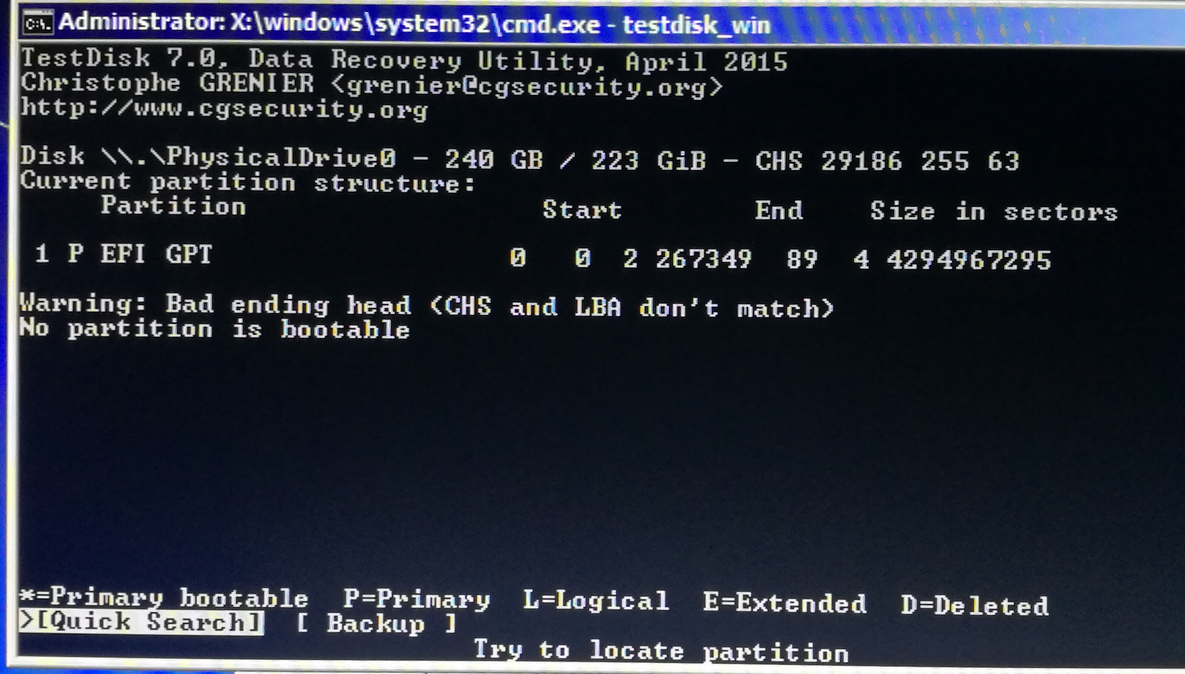

ich bekomme unter anderem ne Meldung von Testdisk bei der Analyse Warning, Bad ending head (CHS and LBA don´t Match)

vielleicht bringen diese Bilder etwas. ich habe diese Version von Raid gewählt um darauf nur Windows laufen zu lassen, auch damit Windows etwas schneller bootet und läuft.
wenn ich schreibe das ich Windows auf C: aufrufen kann bzw in der Eingabeaufforderung sehe, kann da ein teil nicht auf einer anderen Platte liegen ;) das Raid0 geht ja. nur kann nicht booten.

Ob die Daten noch in lesbarer Form vorhanden sind musst du testen - da du die automatische Reparatur und Wiederherstellungspunkt bereits erfolglos probiert hast sehe ich schwarz*, aber ein Versuch schadet nicht.
*"CHS and LBA don*t match" hört sich nicht gut an und die Partition ist wahrscheinlich beschädigt

Ich denke da muss nur eine neue Partitionstabelle geschrieben werden, aber ich weis nicht wie das geht.
also ich hab jetzt folgendes rausgefunden,
Die Platten haben kein MBR sondern GPT mit EFI Bootloader.
Ich war aber noch nicht erfolgreich die Partition zu finden die ich aktiv setzen muss bzw. lässt sich keine Partition so einfach auf aktiv setzen, kommen immer Fehlermeldungen etc.
