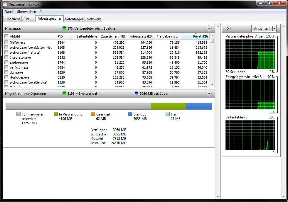

wie man sehen kann ist sehr viel Arbeitsspeicher für Hardware reserviert, nun meine Frage.
Sollte ich das ändern?
Ist das relevant für meine Hardware, muss das sein, arbeitet die dann besser oder wie darf ich das verstehen?
Ich wäre sehr dankbar wenn mich jemand aufklären könnte in wie fern das Pro oder Contra Produktiv ist!

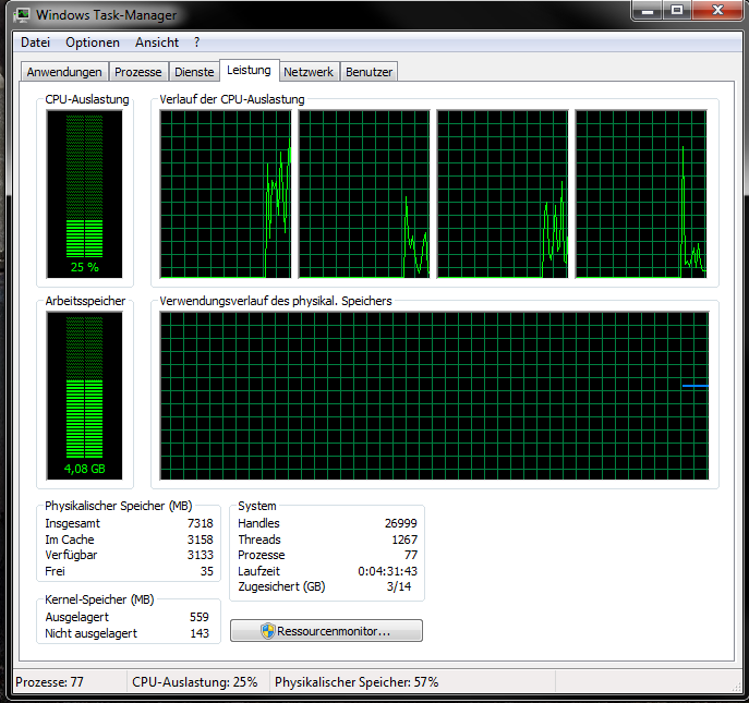

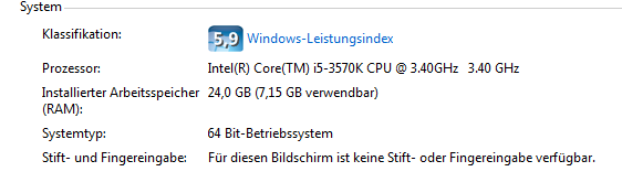

Drück mal Windows-Taste und Pause und schau bei installierter Speicher...
​Sieht so aus als würden da nur 8GB erkannt.
Wo sollen da 24 GB Speicher verbaut sein ?!?
Win7 "sieht" laut dem Bild nur ca 8GB....
EDIT: Genau es werden nur 8GB erkannt....vermutlich kann das Mainboard keine dual bestückung mit 2x4 + 2x8 (oder die Module sind nicht alle "single-Sided" oder "double-sided" oder so dann gehts oft auch nicht).

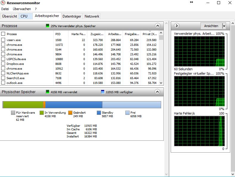

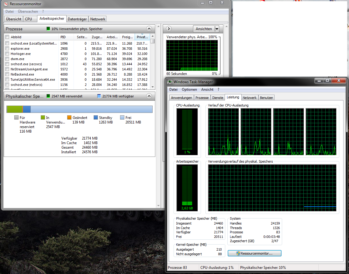

als vgl. 62mb für hardware
erkennen tut er dir "installiert 24576mb" aber er kanns nicht nutzen

Natürlich ist es schlecht 16 GB RAM zu reservieren wenn du eigentlich 24GB im windows verwenden willst.
Du hast es ja selbst festgestellt dass BF1 z.B. mehr als 8GB haben will und deswegen schon mecker da in "deinem" Windows aufgrund der Reservierung ja nur ca 7GB verfügbar sind.
Wenn du also weißt wie man das ändert udn warum das so ist in deinem Fall dann hab ich deine ursprüngliche Frage nicht verstanden da du zu wenig Infos rüberbringst. (z.B. wieso du 17GB reservierst für irgendetwas).
Aber das windows memory management kann WEGEN dieser Reservierung nur 7GB RAM "frei" zuteilen...was eben schlecht ist wenn ein Programm (z.B. BF1) eben mehr will/braucht.
Dieses Programm wird dann statt RAM zu benutzen Virtuellen RAM benutzen also das was gemeinhin auch "Auslagerungsdatei" genannt wird und auf der Festplatte liegt, und deshalb auch ca. nen Faktor 1000 oder so langsamer ist als dein "echter" RAM. Mit anderen Worten die "Performance" in diesem Speziellen Fall wird z.T. deutlich schlechter sein als sonst gewohnt.
Alternativ startet das Programm nicht oder stürzt einfach ab.
