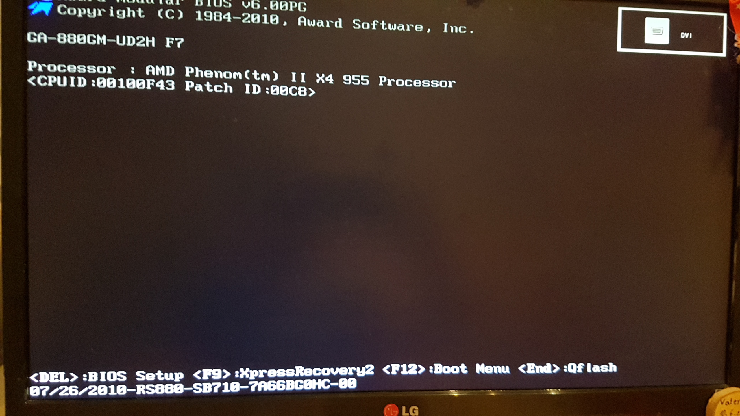

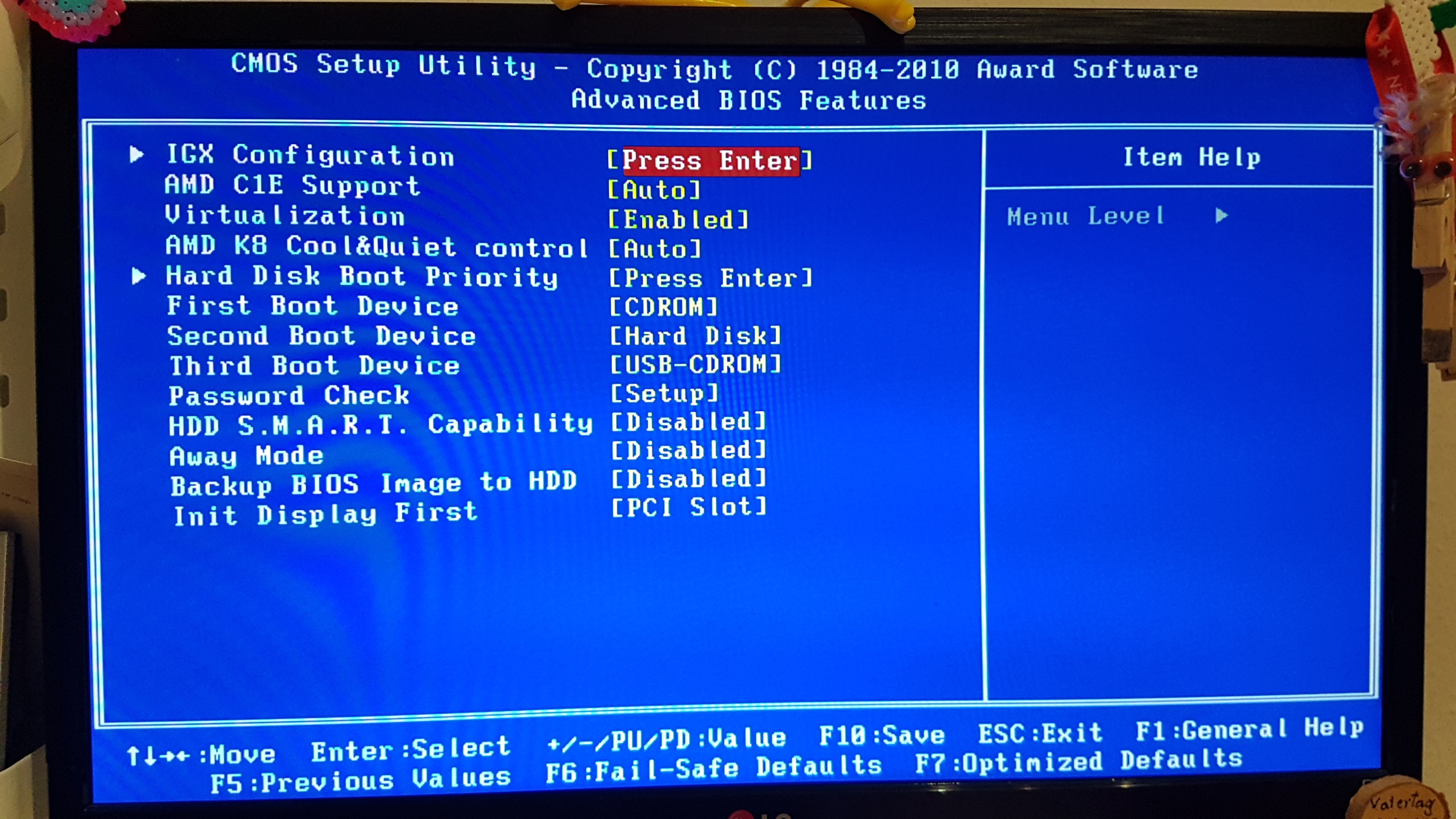

OK alles klar - habe jetzt die Festplatte ausgebaut und möchte die mittels UltimateBootCD überprüfen.
Im Zuge dessen ist mir jetzt aufgefallen, das ich aus welchen Grund auch immer nicht von der DVD starten kann.
Lt. Bootreihenfolge ist 1: DVD und 2: HD - da müsste doch so ein Zeile erscheinen das ich zumindest mit <Return> von der DVD starte, oder?
Es erscheint aber nichts und er bootet immer von der HD...?
Im Anhang einerseits die Möglichkeiten aus dem BIOS und dann die Bootreihenfolge im BIOS

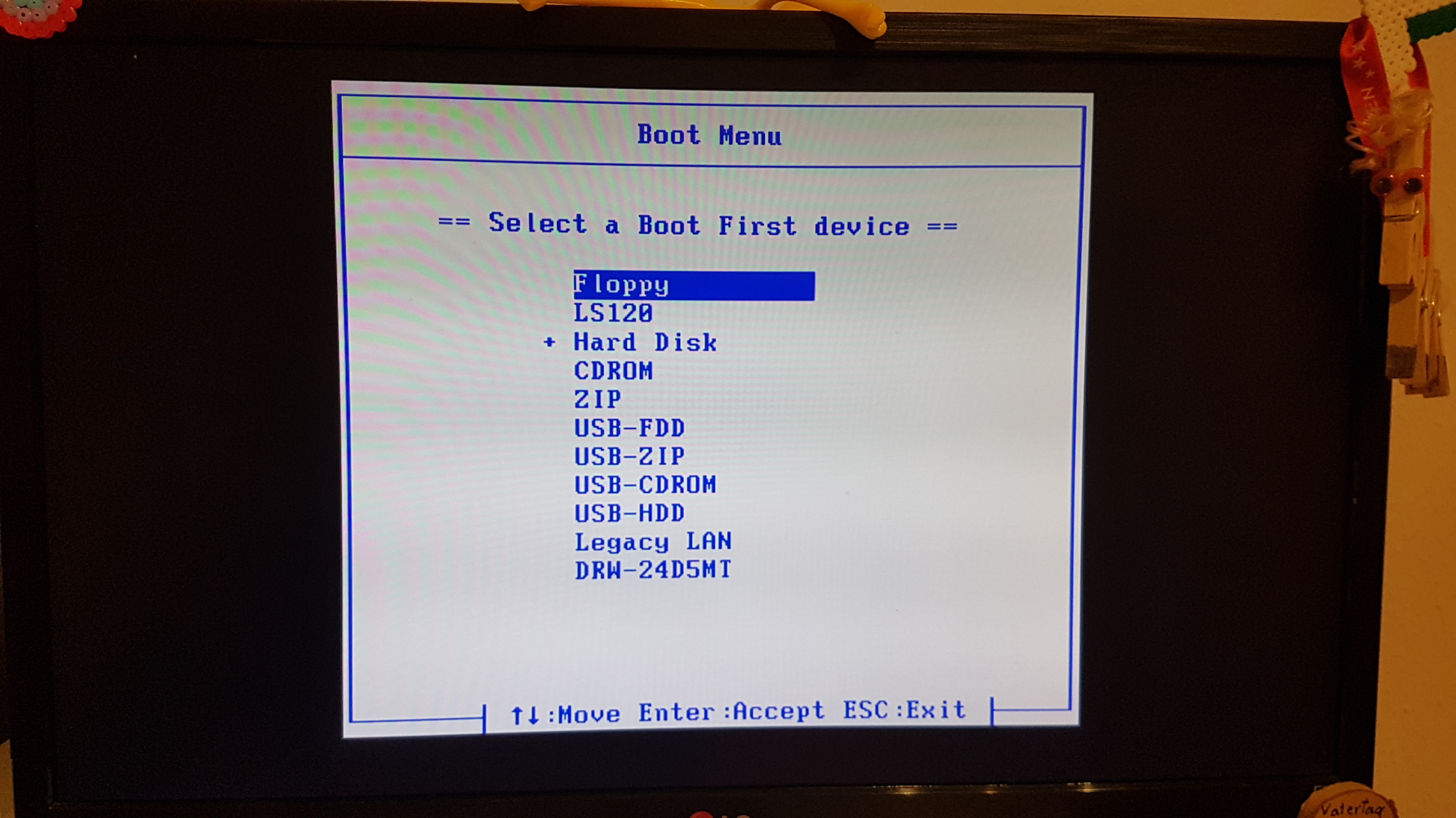

Update: Und als dritten Anhang noch das Foto mit der Bootreihenfolge - d.h. wenn ich F12 im Bootmenue drücke komme ich dorthin - wenn ich dort aber CD-ROM auswähle bootet er nicht vom DVD-Laufwerk (habe das nicht nur mit UltimateBootCD ausprobiert sondern auch mit der Win7-Start-CD...)

Hast du denn eine CD im Laufwerk? idealerweise eine Windows oder Linux CD
Da kommt nix zum auswählen bei mir wenn da nix drin ist.
Ansonsten einfach keine HDD als boot device im bios auswählen
Auch müsste es im Bios noch eine Unterrubrik geben in welcher du auswählen kann welche HDD und Laufwerk denn zum booten gewählt werden sollen.
versuchs mal mit einem usbstick
In dem Bootmenü (3.Anhang) gibt es ganz unten einen eigenen Eintrag für das Laufwerk (DRW-24D5MT) - diesen muss ich auswählen und nicht CD-ROM - dann funkt es...
