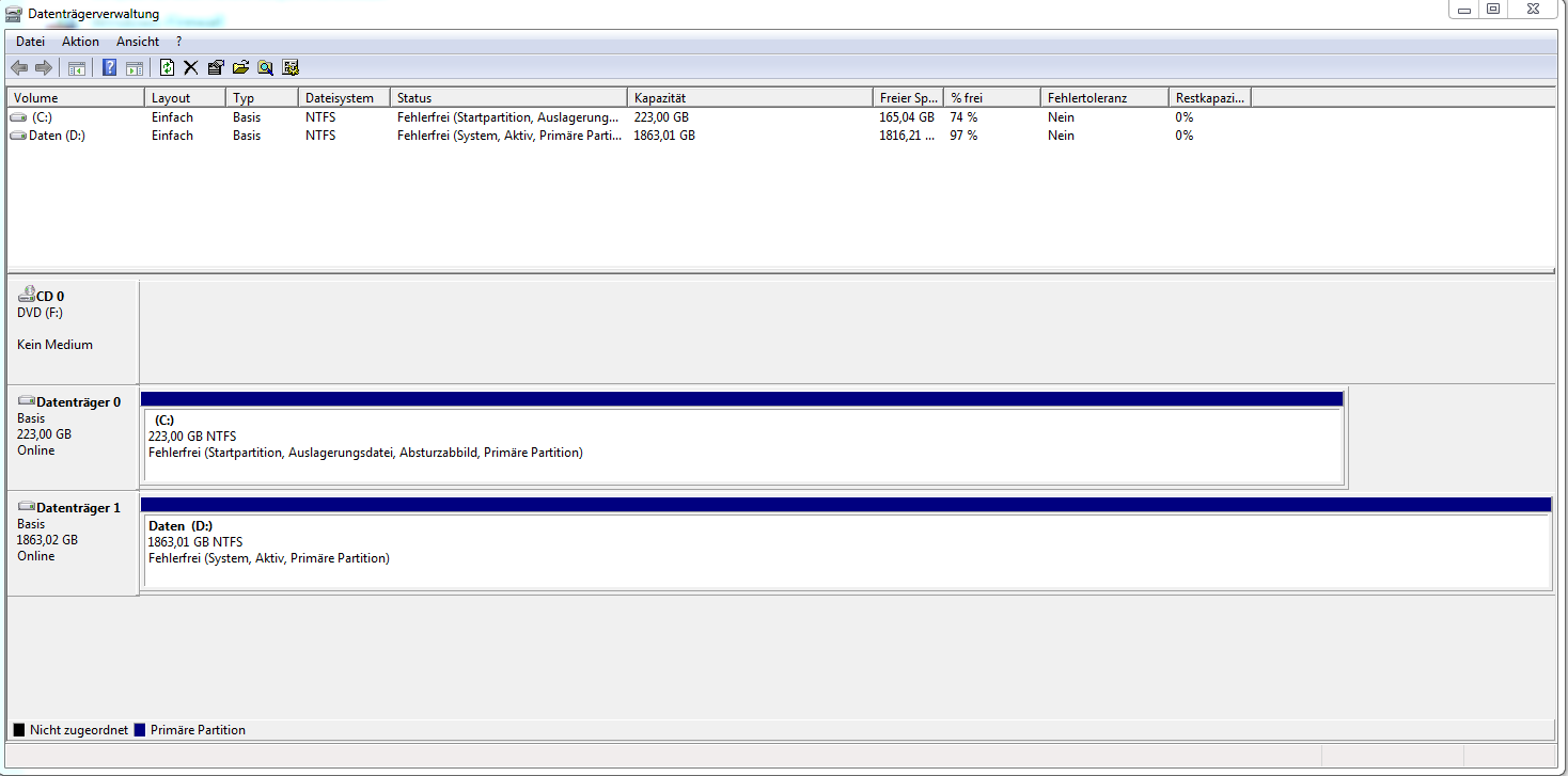

Poste ein Bild deiner Datenträgerverwaltung. Und gib mehr Details zu Platten, Partitionen, wie was angeschlossen ist, was wo sein soll usw. Vermutlich hast du Windows auf die SSDs installiert, dabei aber die Samsung HDD angeschlossen gehabt. Nun liegen die Startdateien dort. Zu sehen in der Datenträgerwaltung an "System". Du musst im BIOS die Samsung-HDD zum booten einstellen. Die Startdateien dort zeigen auf die SSD und booten dort Windows.
Vorweg orakelt. :)
Edit: Ich vergaß - Willkommen im Forum! :)
Hoi, also ich habe tatsächlich die Samsung als Bootdevice ausgewählt (und alles läuft bestens!). Zum System: ich habe zwei SSD's von OCZ als RAID 0 laufen. Der Raidcontroller ist onBoard Intel-Controller! Die Platten machen zusammen 240 gb Speicher. Im Bild ist die Datenträgerverwaltung zu sehen! Liegen auf D: (Daten) jetzt die Startdateien vom System?!
Noch etwas: Die Startdateien von Win7 scheinen auf der Samsung zu liegen. Macht dies eigentlich den Bootvorgang langsamer? Sprich, wenn die Startfiles auf dem Raid liegen; ist dann der Bootvorgang auch schneller?!

Nein, langsamer sollte dadurch nichts werden. Allerdings läuft dein System so nicht ohne Samsung-HDD. Das kann geändert werden, wenn erwünscht. Ziehe dazu die Samsung-HDD ab und lass sie ab. Auch wenn du im BIOS (oder per F8 bei Asus) die Bootreihenfolge auf die SSD stellst, sollte Windows nicht booten. Kann einfach ausprobiert werden. Das kann repariert werden. Einfach die Windows-DVD mit der Computerreparatur 3x durchlaufen lassen oder die Befehle wie folgt in einer Eingabeaufforderung eingeben. Die Eingabeaufforderung erhält man auch über die Windows-DVD.
bootrec /fixmbr
bootrec /fixboot
bootrec /RebuildBcd
Bilder gibt es hier: http://www.unawave.de/installation/boot-reparatur.html
Windows sollte nun booten können. Macht Windows das, kann die Samsung-HDD wieder angeschlossen werden. Immer im BIOS darauf achten, dass die SSD als erstes Boot-Gerät bleiben. Nicht, dass sich die Samsung-HDD von alleine nach dem Anstecken wieder vordrängelt.

Poste doch mal bitte einen Schnappschuss aus deiner Datenträgerverwaltung (mit Samsung), wenn du kannst.
Ist denn oder sind denn irgendwelche Daten auf den RAID Platten ?
https://www.computerbase.de/forum/threads/insert-bootdevice.812951/#post-8800024
Da ist das Bild, ich dachte, das Thema wäre durch. System liegt auf der Samsung-HDD, daher auch das bestätigte "nicht Booten" ohne Samsung. Allerdings verstehe ich nicht wirklich den letzten Post. Es wird versucht, ohne Samsung-HDD zu reparieren, damit System auf die SSDs wandert. (Dann könnte Windows auch ohne Samsung-HDD booten.) Meint der letzte Post, dass die Reparatur meldet, dass kein Windows zum reparieren gefunden wird? "Sieht" die Reparatur vielleicht die Installation wegen fehlenden RAID-Treibern nicht?
