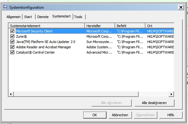

ich habe ein merkwürdiges Problem mit meinem Netbook. Wenn ich den Rechner normal starte stürtzt der Rechner nach 15 Sekunden ab. Ich kann zwar die Maus bewegen, aber sowohl die Tastatur als auch Icons auf dem Desktop sind nicht zu nutzen. Nichtmal des Taskamanger geht dann auf.
Wenn ich hingegen den Rechner im abgesicherten Modus starte, wie jetzt, läuft die Kiste einwandfrei. K10stat habe ich schon aus dem AUtostart genommen, brachte aber nichts. Habt ihr eine Idee woran es liegen kann?
Mein Autostart sieht so aus:
35-jpg.273931
OS ist Windows 7 HP 64Bit.
Das Netbook ist ein Aspire One 721 mit 2*2GB RAM und 30GB Kingston-SSD

liegt dann wohl an irgendwelchen treibern, im abgesicherten mal den autostart komplett leer machen (ausser allerwichtigste sachen).
vielleicht hilft das schon, wenn nicht im abgesicherten die treiber löschen und ohne starten, neuste laden und testen.
Im abgesicherten Modus werden nur die notwendigsten Treiber und Programme geladen.
Ich denke das es bei einem Absturz eher an einem vorhandenen Systemtreiber liegen könnte.

geh mal in die msconfig, mach bei "dienste" bei dem kasterl "alle Microsoft dienste ausblenden" einen haken rein DEAKTIVIERE ALLES was noch oben im fenster steht, danach wählst du "Autostart" deaktivierst dort auch alles, bootest ganz normal!
Jetzt versuchst du es per trial & error prinzip:
wenns geht + 1 vorher deaktiviertes wieder aktivieren , reboot wenns geht.....wiederhole schritt 1 bis er wieder einfriert TADA, da hast du deinen fehler (solltest dir natürlich merken was du als letztes aktiviert hast)
Danke CrazyT. Durch zufall habe ich genau das vorhin ausprobiert. Leider ohne Erfolg. Danach wollte ich dann per Windows-CD eine Reparatur starten. Leider ohne Erfolg. Danach neugestartet...und es lief wieder alles.
