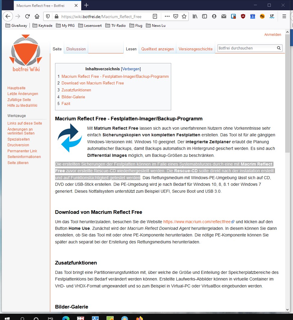

Hast du auch mit Macrium Reflect einen Rescue USB-Stick vorher angelegt.
Mit dem kannst du alles wiederherstellen.

Macrium hat dich bzw. den der es installiert hat aufgefordert, ein Wiederherstellungs-Boot-Medium zu erstellen (CD/USB-Stick). Mit diesem musst du booten und das Backup zurückspielen.
