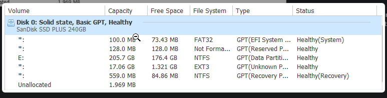

Dann hast du die System/Recovery/Boot Partitionen da gelassen, daher das Chaos.
Wie sieht das ganze denn in der Datenträgerverwaltung aus? Bitte mal Bild hochladen

Okay also meine Frage ist wie überprüfe ich ob die Dateien auf der E:/ mit meinem aktuellen Betriebssystem das auf der C:/ ist zusammen hängen?
das ist die e:/
Reaktionen: piepenkorn

@Swenzka
Selbst der Versuch dir hier unter die Arme zu greifen,könnte nur in eine Neuinstallation,
deines Mutibootsystem/e enden.
Persönlich bräuchte ich mehrere Angaben von Diskparktbefehlen und und von der
Datenträgerverwaltung eine Übersicht.
