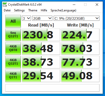

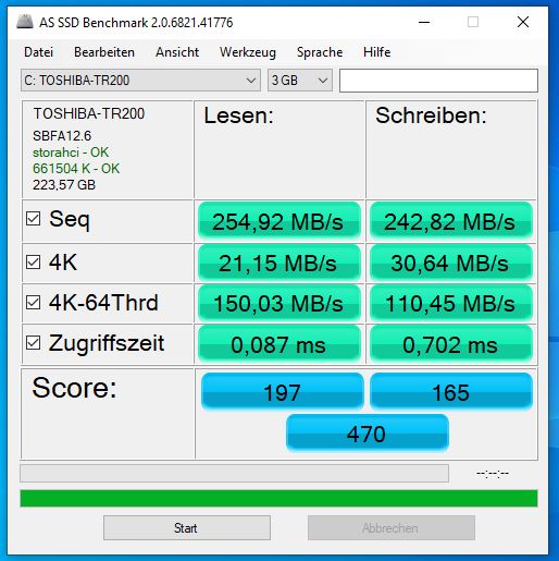

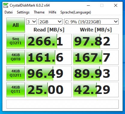

Deine Vermutung ist übrigens korrekt denn die Toshiba TR200 funktionierte nun auch ohne größere Probleme mit Legacy Boot OS deaktiviert und AHCI auf Auto bzw. manuell aktiviert. Windows 10 ist ebenfalls installiert und das kleine Laptop ist immer noch ziemlich flott muss ich sagen. (Für Office und im Internet surfen reichts allemal
Zum Vergleich hier nochmal ebenfalls die Benchmarks der Toshiba TR200 mit Windows 10 -

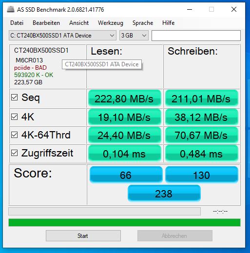

Hier noch die "alte" BX500 fĂĽr diejenigen, die meinen vorherigen Beitrag verpasst haben -

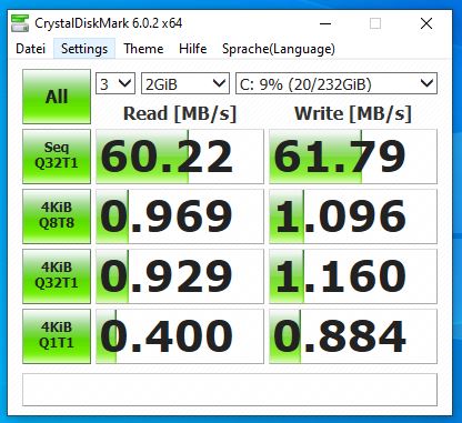

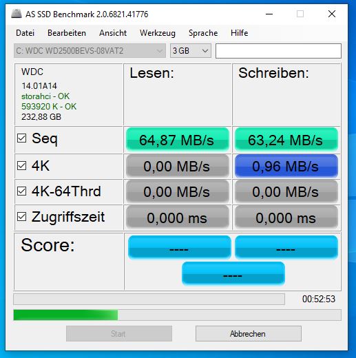

Sowie die ursprĂĽngliche HDD -
Interessant ist das die BX500 weitaus bessere Schreibwerte im SequentialWrite fĂĽr CrystalDiskMark aufweist als die Toshiba TR200. Allerdings auch nur dort. DafĂĽr ist sie aber in allen anderen Werten und auch im AS SSD Benchmark gleichauf bzw. schneller als die BX500 und hat auch aktiviertes AHCI. Also bleibt sie drin und die BX500 geht zurĂĽck.
Was mir allerdings als etwas merkwürdig auffiel ist das der Start des Laptops mit der TR200 spürbar länger dauert als mit der BX500. Er ist mit 26 Sekunden zwar immer noch flott aber ca. 6 Sekunden langsamer als mit der BX500, eventuell wegen dem deaktiviertem AHCI der BX500?
Alles in Allem scheinen die Probleme aber als Hauptursache die BX500 gehabt zu haben. Defekt ist die SSD aber allem Anschein nach nicht. In meinem Desktop und einem SL510 des selben Baujahres wie das Samsung R509 funktioniert sie ohne Probleme.
Eine ganz schön harte Nuss das ganze.....

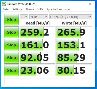

Edit:
Habe CrystalDiskMark noch ein paarmal durchlaufen lassen und das kam nun dabei raus -
Sieht etwas logischer aus von den Werten und damit ist die TR200 auch wieder oberhalb der BX500 im sequential Write.
