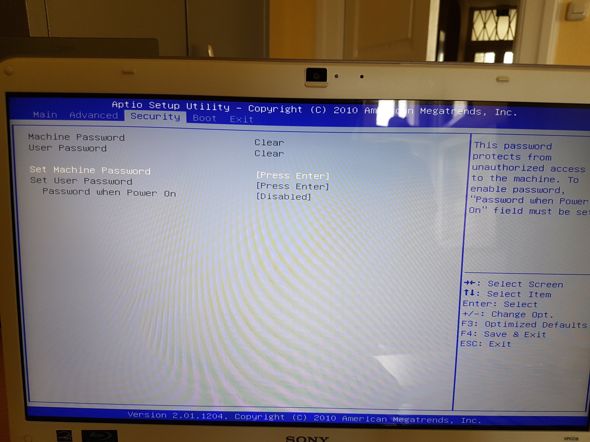

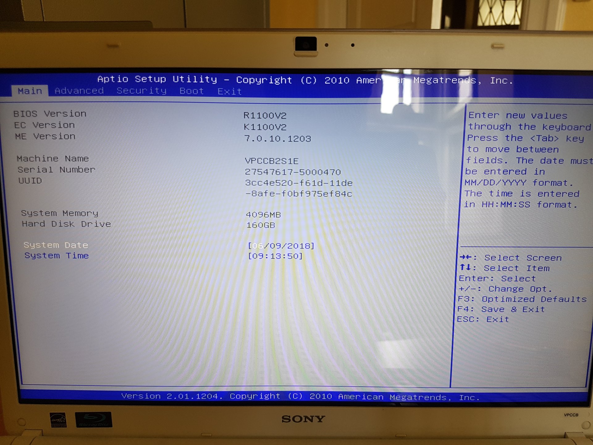

Irgendwo in deinem Bios/UEFI mus doch wohl eine Einstellung sein um den Festplatten-Controller zu konfigurieren, und dieser sollte auch auf AHCI eingestellt werden. Mach mal Bilder vom Bios/UEFI.

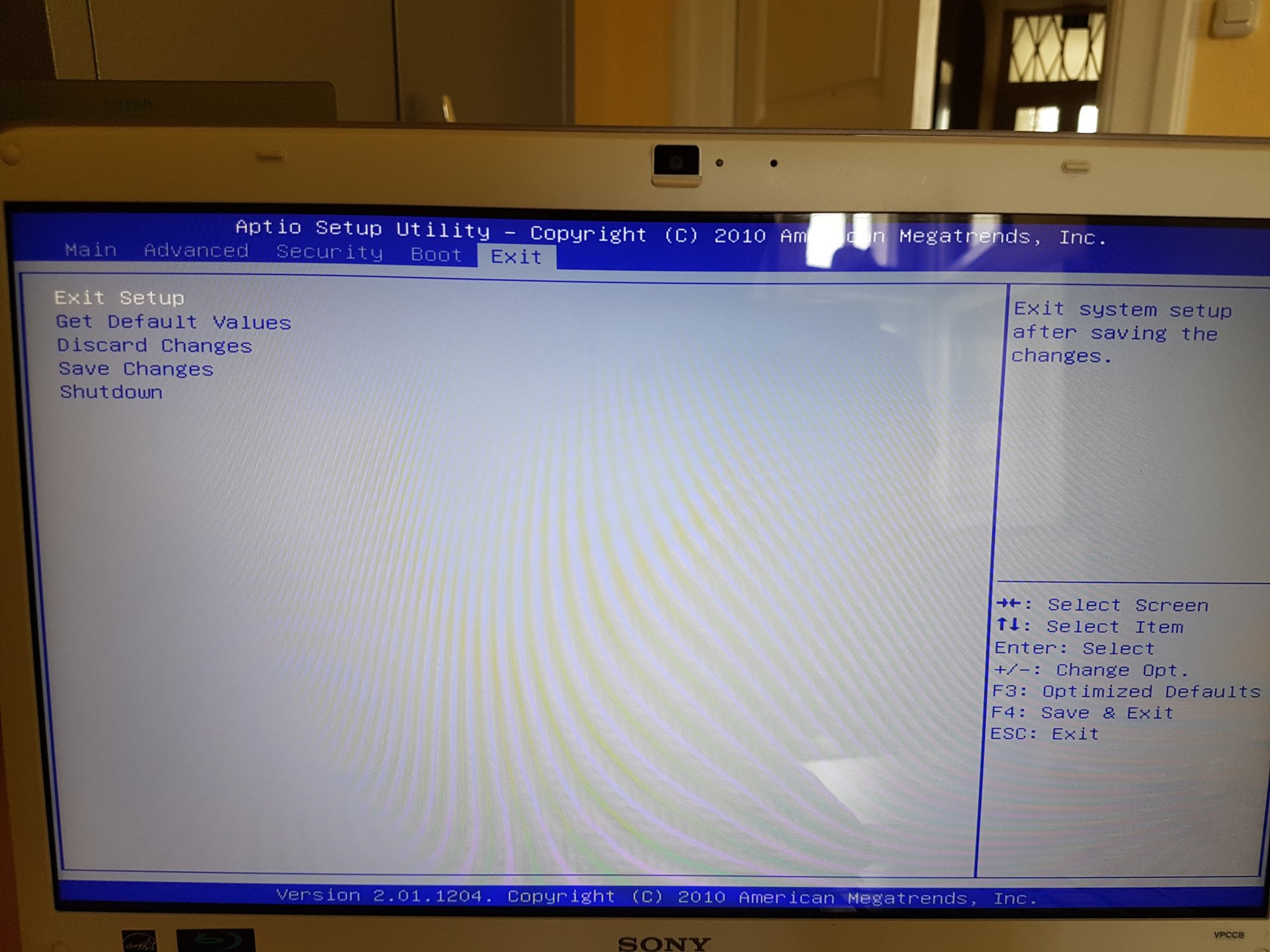

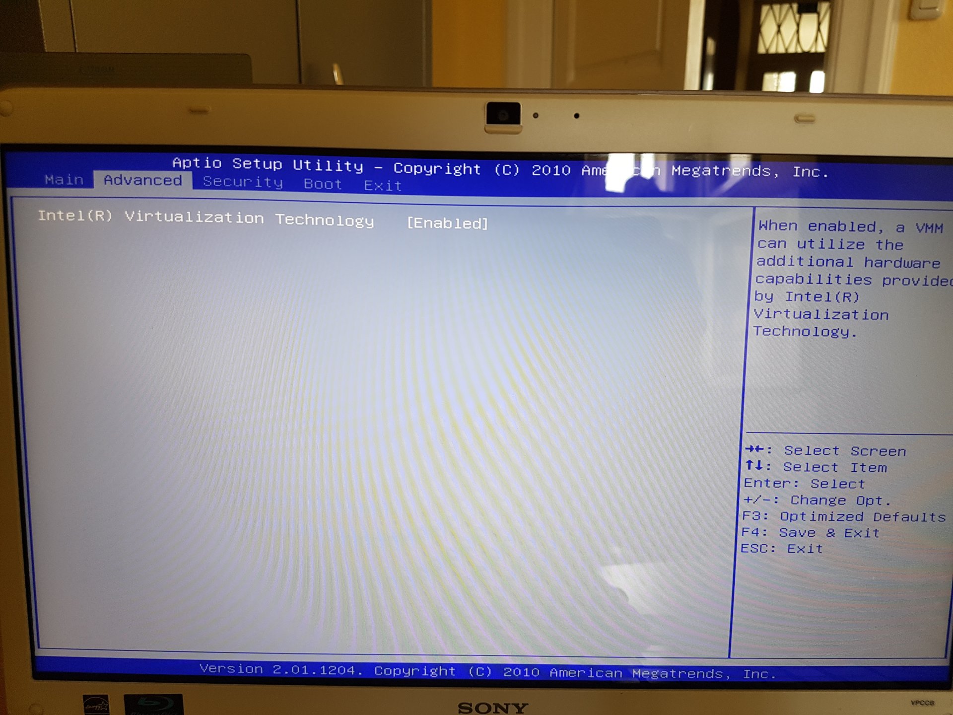

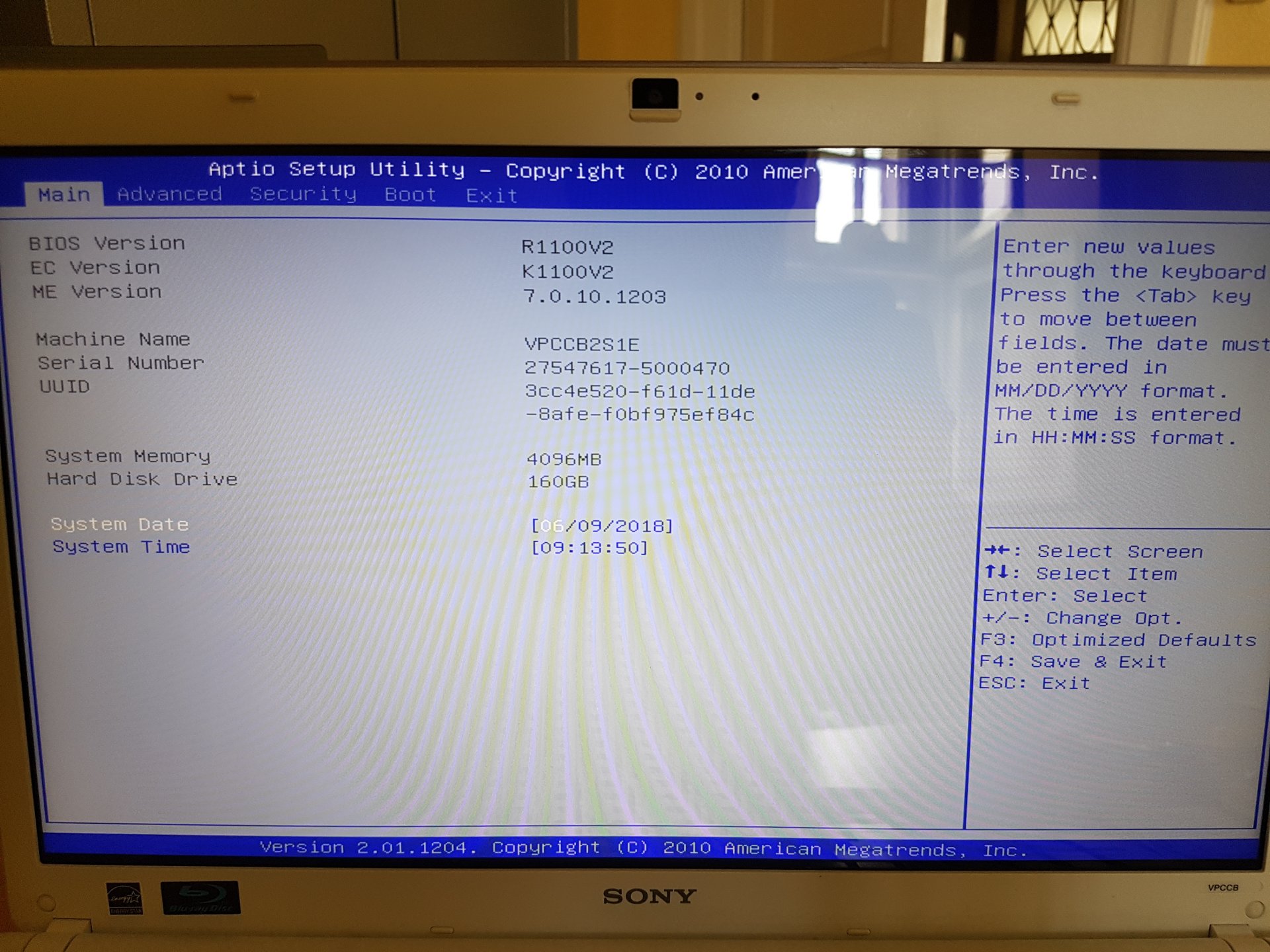

Ich bin mir fast sicher das die Kiste ein Legacy Bios hat und kein UEFI.

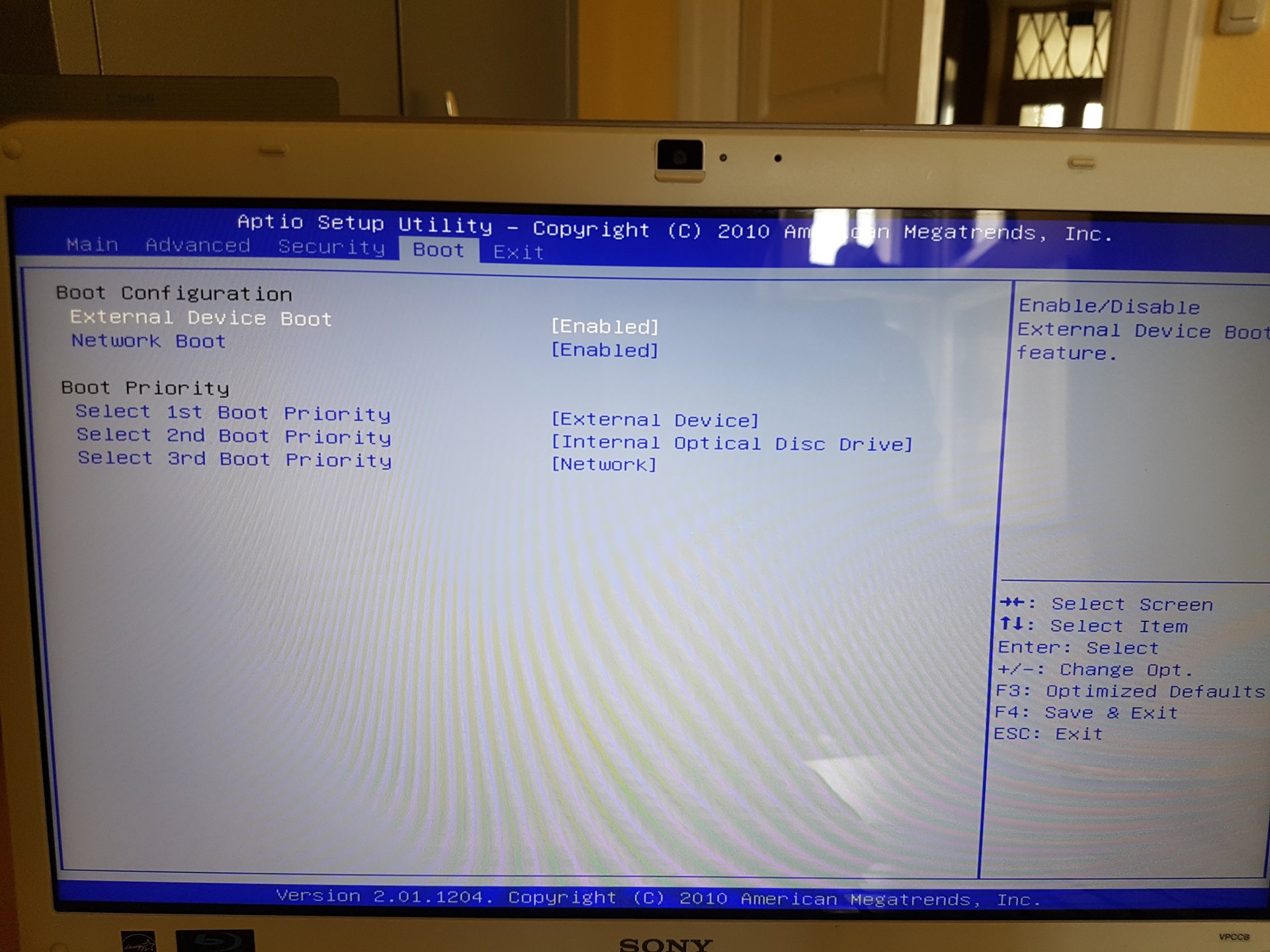

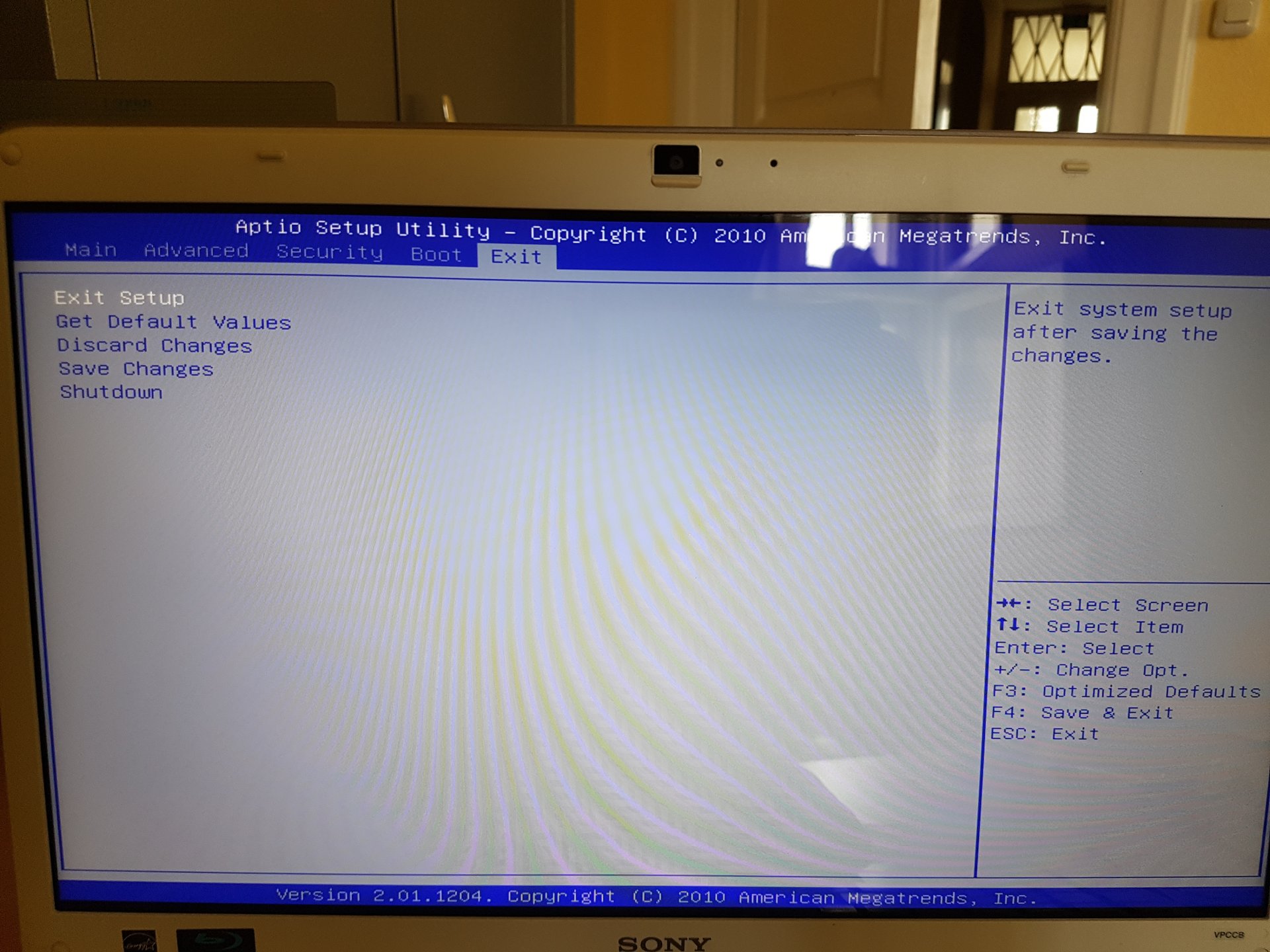

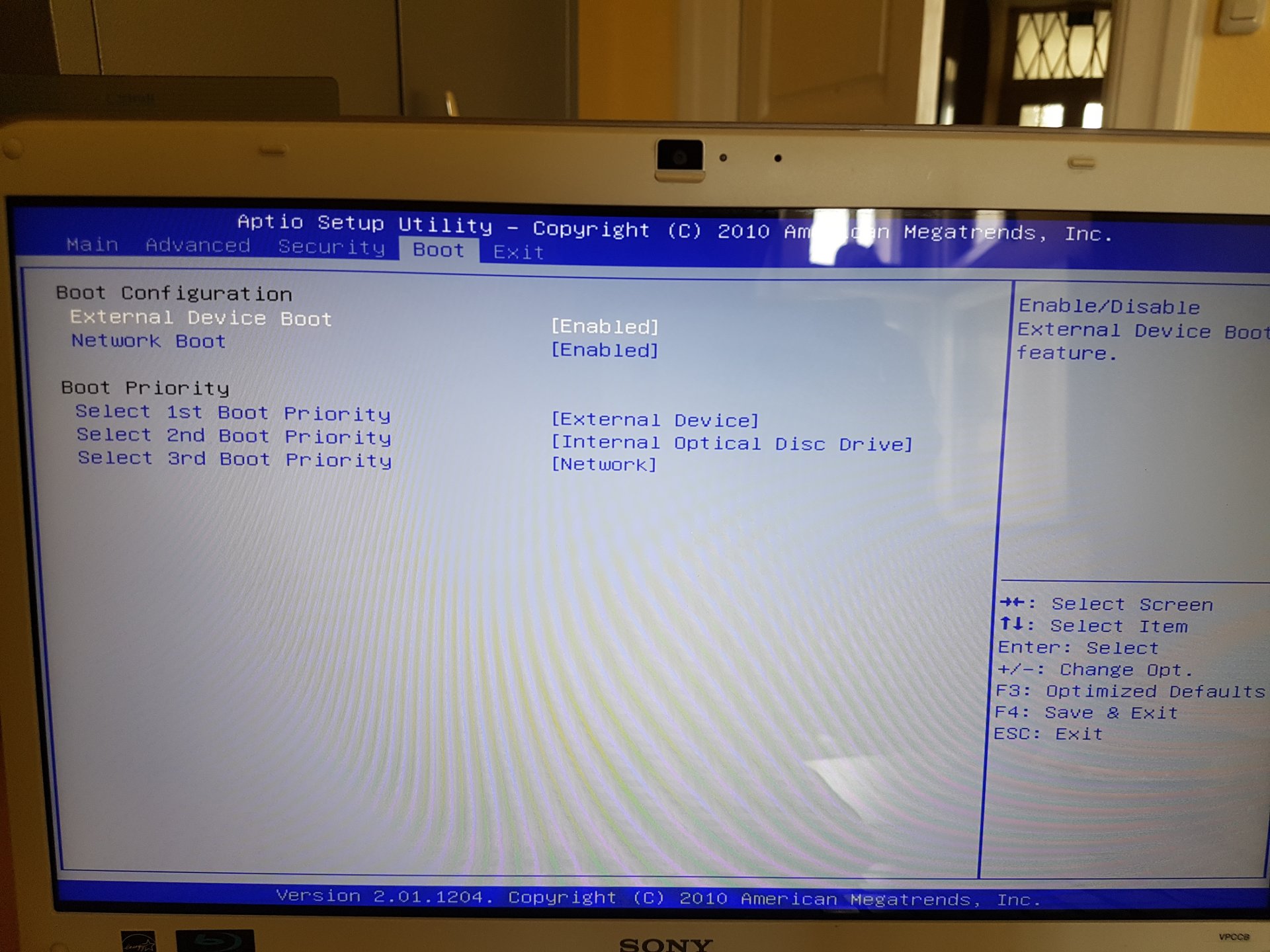

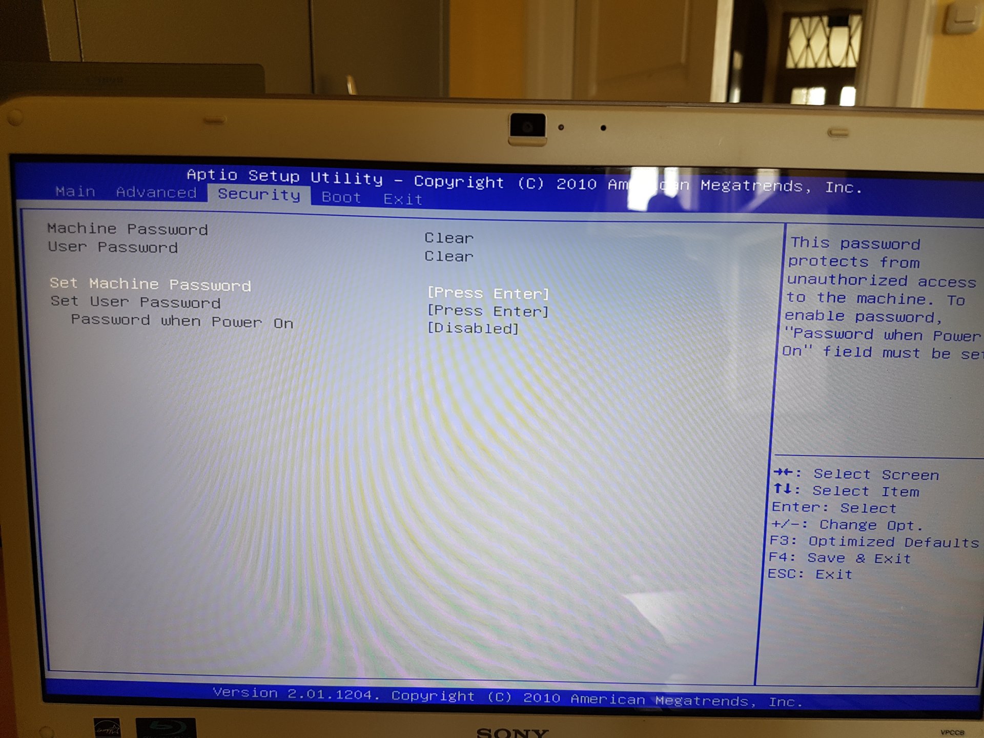

Bilder vom Bios:
20180609_111347.jpg20180609_111350.jpg20180609_111351.jpg20180609_111352.jpg20180609_111354.jpg
So ich konnte das Problem lösen. Im Bios hatte ich eingestellt das der externe Datenträger das erste Gerät ist von welchem gebooted werden soll. Eigentlich hätte ich aber einstellen müssen das die Festplatte das erste Bootmedium ist und dann erst der externe Datenträger.
In dieser Reihenfolge 1. Festplatte 2. USB Stick läuft es jetzt.
