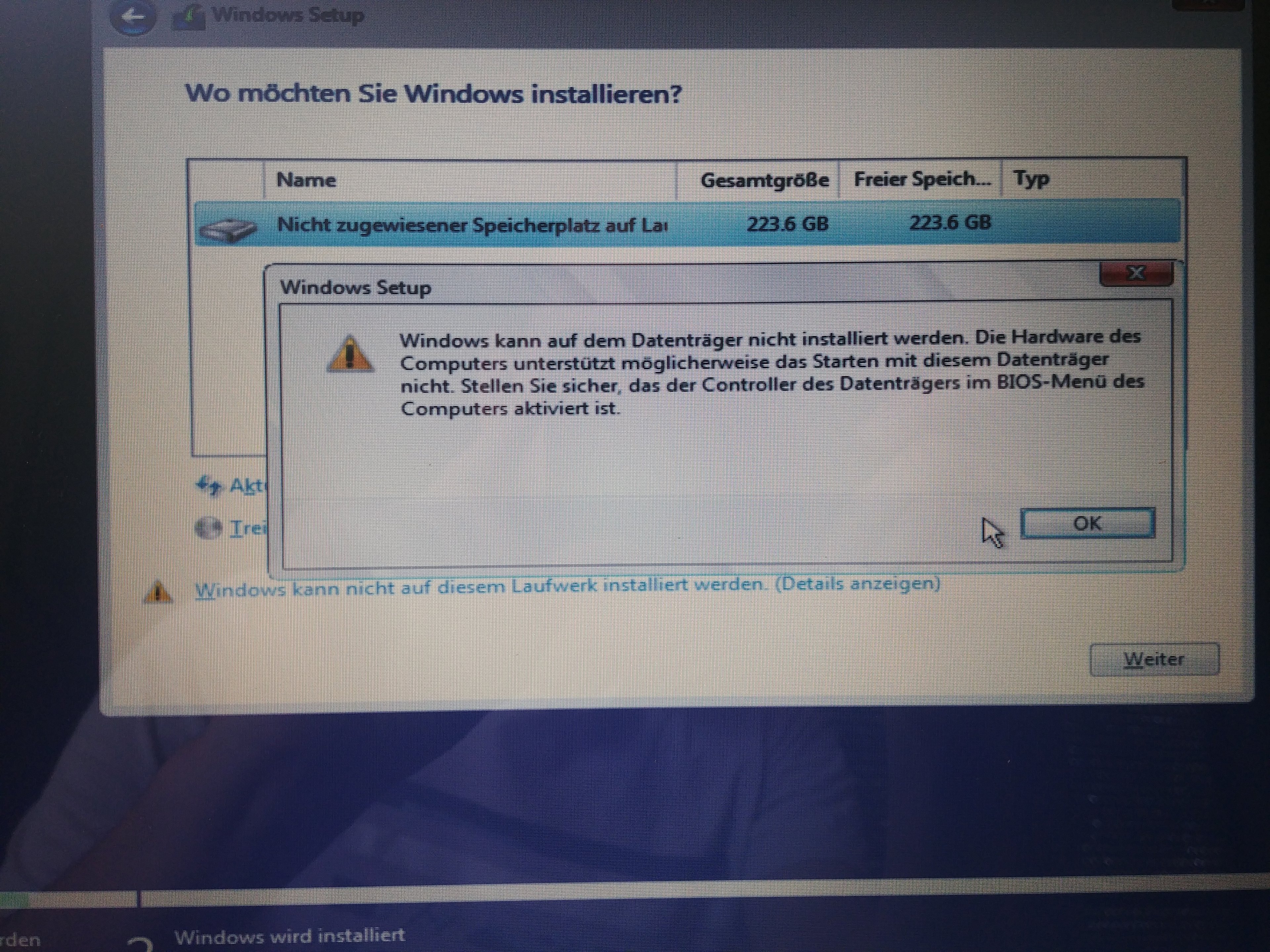

Wenn ich nun allerdings das Windows 10 Setup starten möchte (über einen USB Stick) kommt folgende Fehlermeldung:
"Windows kann auf dem Datenträger nicht installiert werden. Die Hardware des Computers unterstützt möglicherweise das Starten mit diesem Datenträger nicht. Stellen Sie sicher, das der Controller des Datenträgers im BIOS-Menü des Computers aktiviert ist"
Ich habe versucht die SSD sowohl auf MBR als auch auf GPT über die Kommandozeile und diskpart zu konvertieren aber bei Beiden kommt die selbe Fehlermeldung.

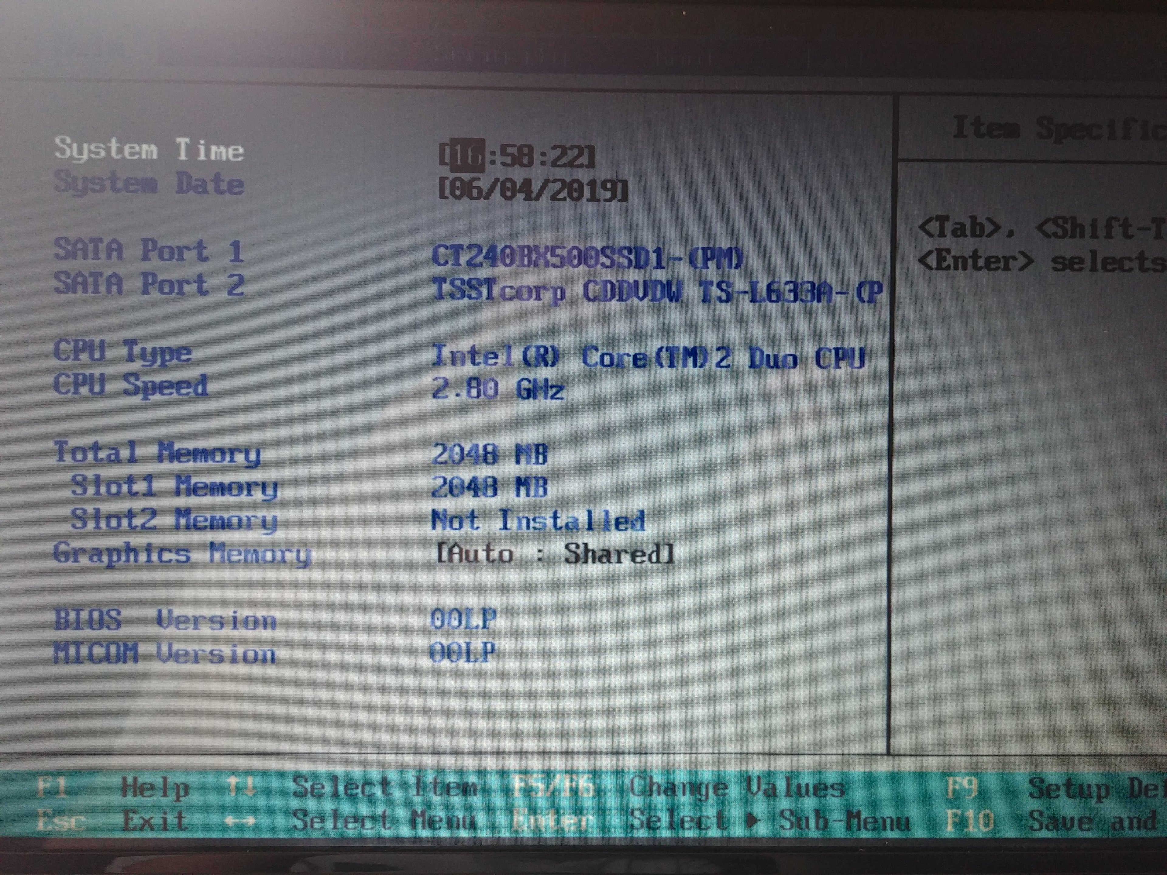

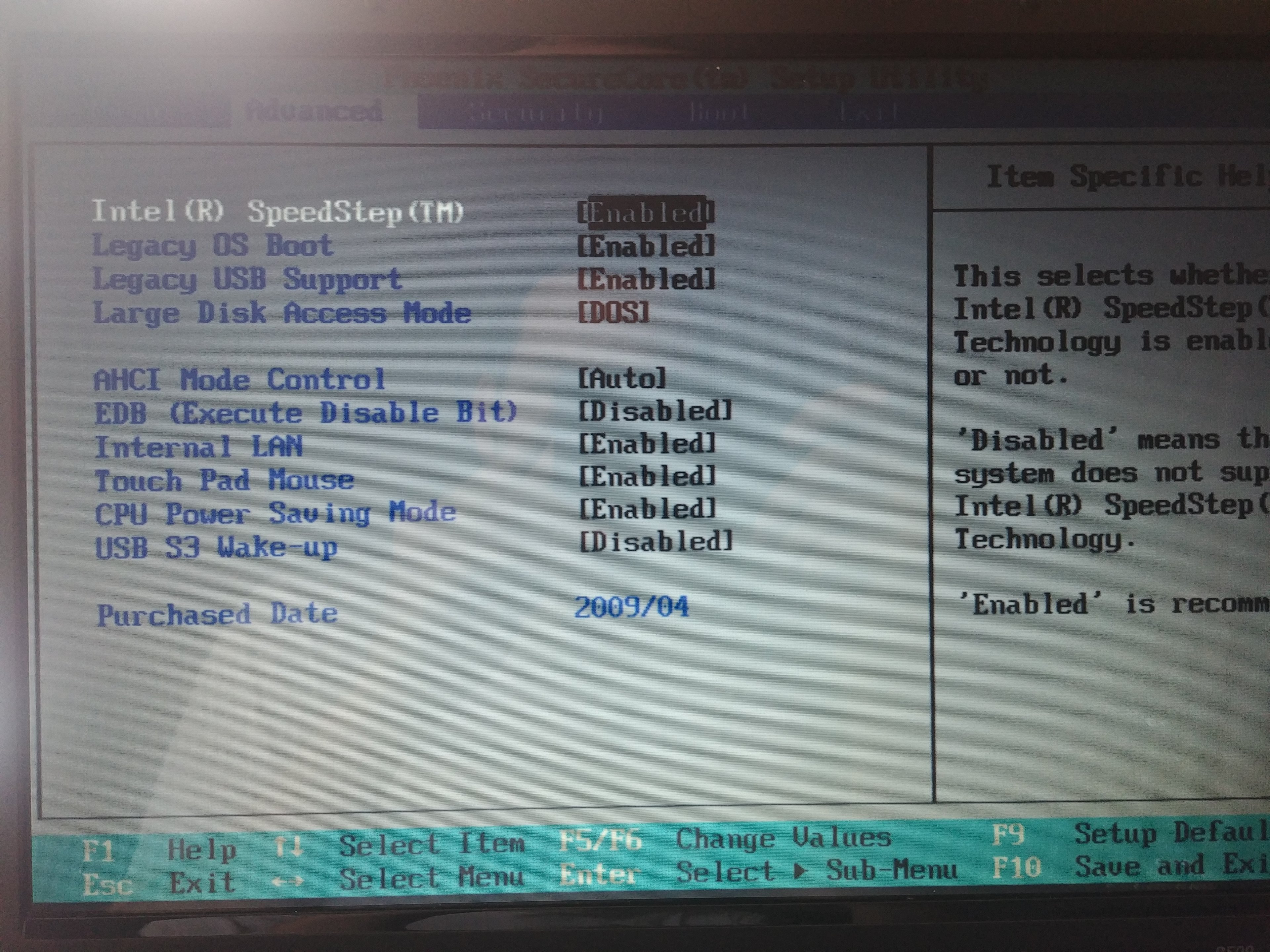

Meine momentanen BIOS Einstellungen wären die Folgenden:
Die SSD wird im BIOS auch erkannt (und ja auch in der Windows Installation angezeigt) daher bin ich etwas ratlos wo der Fehler liegt? 20190604_165819.jpg

Wie schaut es aus, wenn du deine eigene Partitionierung wieder entfernst und Windows entscheiden lässt?
Das geht aus deiner Frage nicht wirklich hervor. Interessant wäre auch der Hersteller und der Modellname, ggf sind weitere Vorarbeiten notwendig (Bios Flash, etc). Womit hast du den Stick erstellt?
du musst den Speicherplatz schon adressieren :) Formatiere das Laufwerk, erstelle eine Partition ( C: ) und eine Speichermenge ( ca 70-100 Gigabyte ). Danach sollte es klappen ;)
Lässt sich alles aus der Win10 Installationsroutine machen.

wie er es macht ist egal, nur ohne Partitionierung geht's nicht.
Es fehlt nämlich der Master-Boot-Record auf der Primärpartition, sodass Win10 nicht erkennt wohin es schreiben darf.
Zudem Win10 keine 240Gb braucht und es schade ist, bei einer Neuinstallation von Windows, dass keine Daten auf dem verbleibenen Platz der SSD erhalten bleiben würden.

Zum Problem, ich würde die ganzen Legacy Optionen im Bios deaktivieren und den AHCI Modus auf Enabled stellen.
Die "Large Disk Access Mode" Optionen wären noch interessant. Welche stehen zur Auswahl?
Also Legacy OS und Legacy USB disablen und dann AHCI auf manuell enablen?
Werde ich mal machen.

wirklich komisch... könntest du einen Screen der Bootreihenfolge im Bios bitte machen ?
grundsätzlich hat "loopm" schon recht.
Ggf. kann man die SSD auf 1 setzen und manuell beim Boot vom Stick booten.
Sollte F8 oder F12 sein während/kurz nach Post.
Ja und bitte die Auswahlmöglichkeiten von "Large Disk Access Mode" wären noch interessant.

Hast du schon versucht, die Standard-Einstellungen im Bios zu laden? Vielleicht ist da irgendwas Seltsames verstellt.
Reaktionen: Terrier
