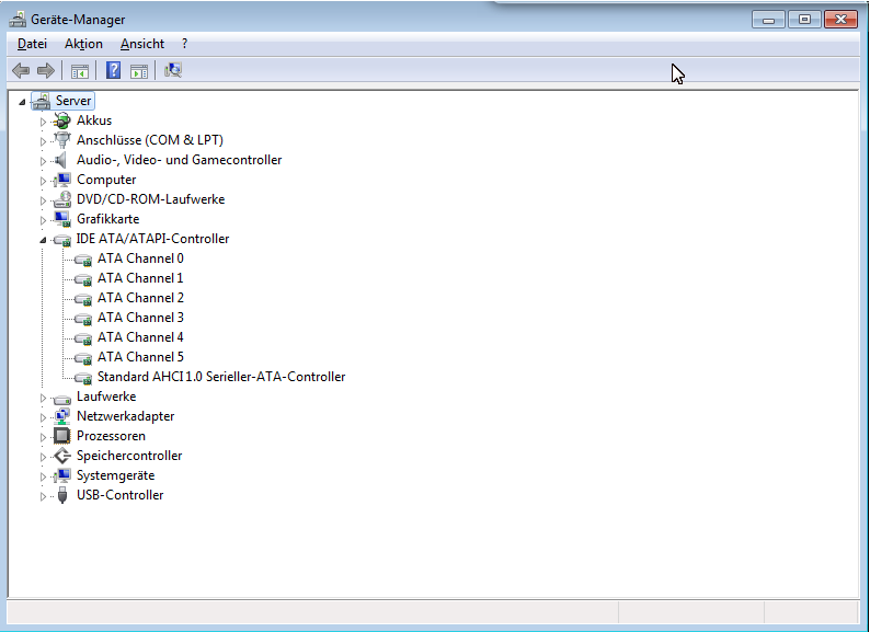

Siehe Anhang. Alles korrekt? Und wieso kann ich dann die Festplatten per Icon rechts unten nicht entfernen?

Natürlich kannst du dein Systemlaufwerk nicht hot-per plug entfernen.
Also bei meinem GamerPC geht das, auch wenn ich das noch nicht probiert habe :D

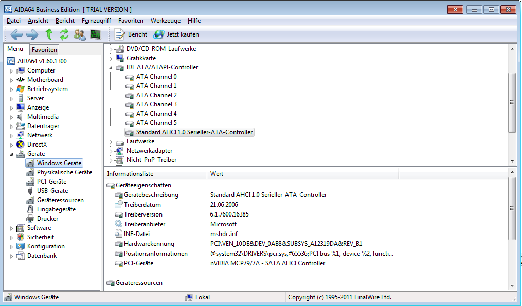

Dann ist der AHCI Controller wohl nicht der von Intel und der Intel Controller steht im BIOS noch auf IDE.
Dann musst mal mit AIDA64 nachschauen was das für ein Controller ist.

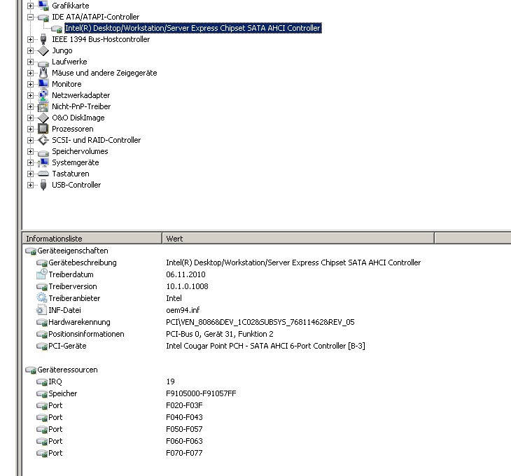

Und bei PCI-Gerät steht der wahre Name, Nvidia ***** AHCI.
Ich denke du hast ein P45 Asus P5Q Mainboard ?
Wo kommt dann der Nvidia Chipsatz her ?
Und, kann man damit sagen, dass AHCI aktiviert ist? Oder nur, dass er AHCI-fähig ist?

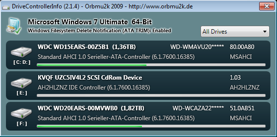

AHCI läuft, sieht man auch bei deinem ersten Bild, rechts wo MSAHCI steht.
Jedoch weiss ich nicht inwieweit der MSAHCI Treiber die ganzen wichtigen SSD Features beherrscht wie zb. TRIM.
Und wieso kann ich dann zB. die 2.0 TB-HDD nicht entfernen per Icon? Schon etwas komisch...
Naja, hab gehört, dass TRIM bei den Sandforce-SSDs nicht mehr wirklich wichtig ist (berichtigt mich, wenn ich falsch liege).
