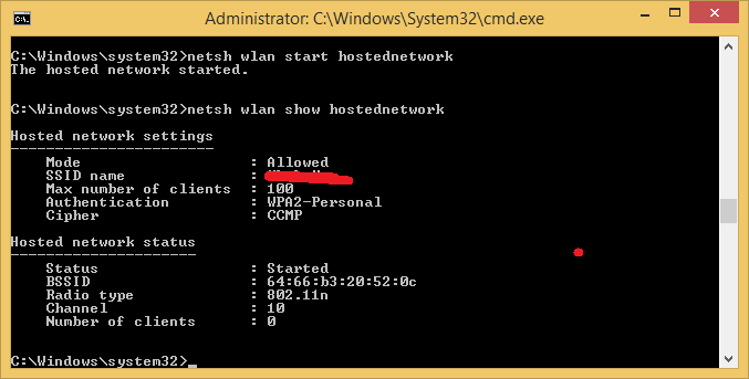

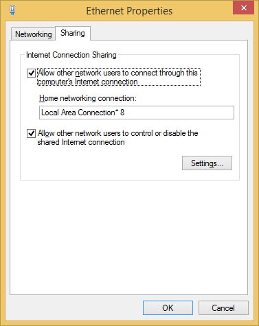

Ich will nicht deine Intelligenz bezweifeln, daher bitte nicht persönlich nehmen, aber auch die richtige Verbindung zur Freigabe aktiviert? Hast du mehrere LAN Ports? Den richtigen dann eingestellt?

Selbst wenn ich die Freigabe nicht aktiviert oder falsch zugeordnet hätte, müsste die Verbindung vom Handy aus klappen. Wäre dann nur ohne Internet.
