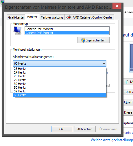

@Hanne: von was? Monitor? Laut CCC 75 Hz
Statt HDMI lieber DVI verwenden^^ (solltest du HDMI verwenden, was ich annehme)
Ich kann da nur bis 60 Hz gehen :D
Aber was mir grad aufgefallen ist: Das passiert nur am Monitor. Das Bild am TV bleibt richtig.
60Hz einstellen -
richtiges Gerät > Monitor < gewählt -
einen "Treiber" vom Monitorhersteller oder "Flachbildschrim " im Gerätemanager
WIN-Update "findet" manchmal den Monitor-Treiber
ich hab keine Ahnung was du meinst.
60 Hz ist eingestellt.
Und ich hab keine Ahnung welcher von beiden welcher ist.

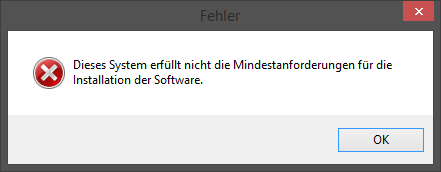

ich glaub ich hab die chipsatztreiber noch nicht richtig installiert, fällt mir grad ein.
Weil ich keine Treiber mehr für mein Mainboard find.
Ich hab ein Asus P8P67 b2 stepping. Ich find aber nur noch für das B3 stepping Treiber und die lassen sich irgendwie nicht installieren
vll. liegt es daran?
Ich hab gelesen, dass die treiber von B3 auch bei B2 gehen. Aber bei mir geht das nicht.
Ich bekomm immer diesen Fehler:
also Treiber müsste ich jetzt alle Installiert haben.
Aber es funktioniert trotzdem nicht.
