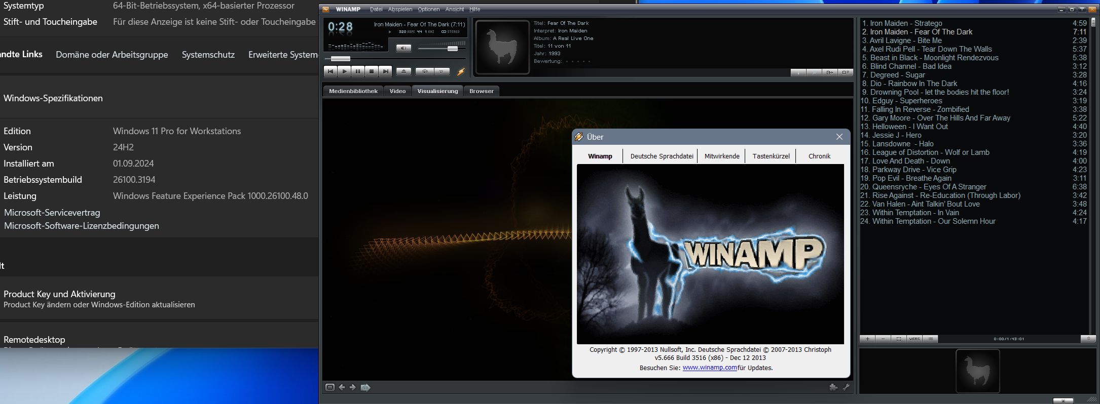

Wenn ich die Muße habe, teste ich mal meine Winamp Version in meiner Win11 24H2 Testinstallation.
Loift einwandfrei (Sound-Ausgabe über HDMI->AVR, falls das relevant sein sollte).
