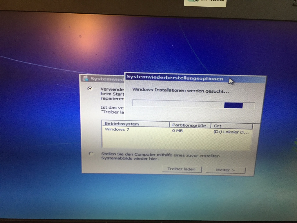

bin gerade am Tüfteln wie ich unser Büro-Laptop wieder fit kriege. Die Computerreparaturoptionen/Starthilfe bringt nur diesen Bildschirm zutage. Das dauert nun schon 30 Minuten. (Siehe Anhang).
Kann ich nicht einfach drüber installieren und alle Programminstallationen und Daten bleiben erhalten?
Bin für jede Hilfe dankbar.

Ich würde mal erst mit F8 Taste in den Abgesicherten Modus hochfahren, ob das überhaupt geht.
was genau wurde an diesem laptop manipuliert, damit es soweit kommt?
bei einem hardwaredefekt wirst du stundenlang zeit verschwenden mit erfolg null.
bei einer falschmanipulation oder fehlgeschlagener installation hilft meistens die reparatur-installation (dvd rein, starten und "google befragen wie es weitergeht")
bei infektionen oder ransomware nützt nur noch eine komplettes neuaufsetzen mit entsprechender dvd.

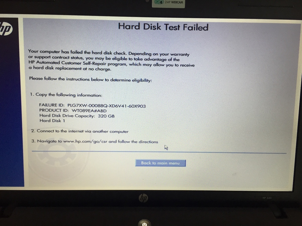

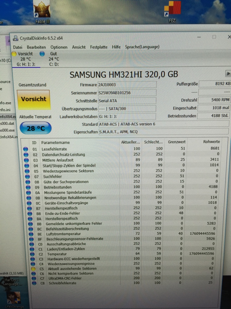

Danke für eure Tipps, die ich alle ausprobiert habe. Nachdem ich mit diesen aber nicht auf Erfolg gestoßen bin, habe ich den internen Notebook-Festplattentest laufen lassen. Und dieser gibt ein eindeutiges Bild. Smart Werte waren o. k. aber der erste Oberflächentechnik zeigte schon, dass die Festplatte einen Schaden hat. Wie rette ich nun am besten die Daten? Habe Acronis zur Hand.
Mit Acronis wirds nix, da bricht bei Plattenfehlern ab, aber kannst ja Glück haben. Ubuntu Live CD und die Daten einzeln retten ist die zweite Option.
nee , wie auch wenn die hdd defekt ist!?
die daten retten kannst du mit nem anderen system versuchen oder die defekte hdd an einen externen usb controller anschliessen, vielleicht kommst du so wenigstens noch an die daten ran.
die contoller-logic in der festplatte hat das so bestimmt. nach dem motto: trifft fehler xy zu, mache ich xy.
