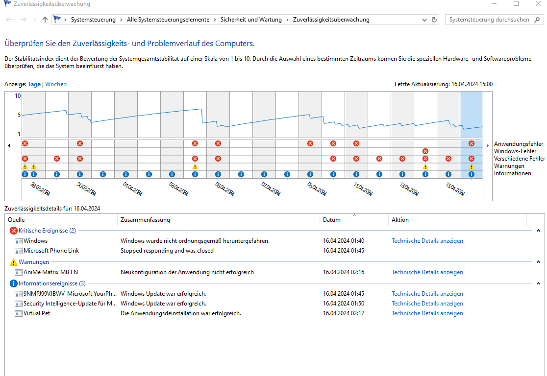

Gib mal ins Suchfeld "Zuverlässigkeitsverlauf" ein und poste das Ergebnis.

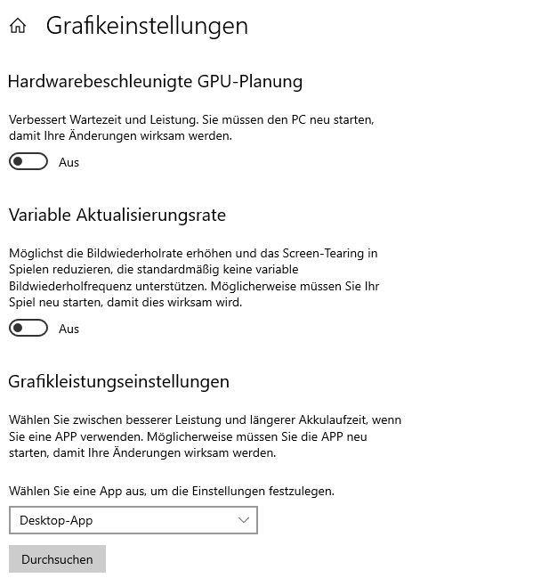

Evtl. mal das in den Einstellungen deaktivieren (weiß nicht, wie es im deutschen Windows genau genannt wird):
Soll zumindest häufiger die Ursache sein, wenn die GPU-Last auf 100% ist, aber keinem Task zugeordnet ist.

Danke für den Tipp mit dem Hardwarebeschleuniger. Habe ich aber bereits von Anfang an so eingestellt.

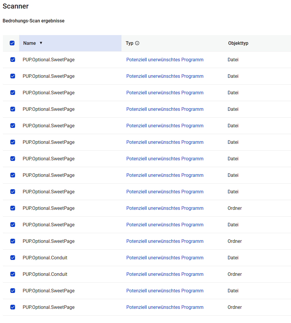

Anbei noch der Scan von Malwarebytes, Kennt das jemand?

Dein Zuverlässigkeitsverlauf sieht nicht gut aus bei einem Mittel von 5, der sollte oben nahe 10 sein. Heißt dir schmieren reihenweise Prozesse ab, dein System ist instabil. Also mal Speicher und CPU auf Standard und alles neu testen. Die GPU ist wohl eher Opfer als Täter.
HAGS (Hardware GPU Planung) solltest du anmachen. Hat aber nichts mit deinem Problem zu tun.
