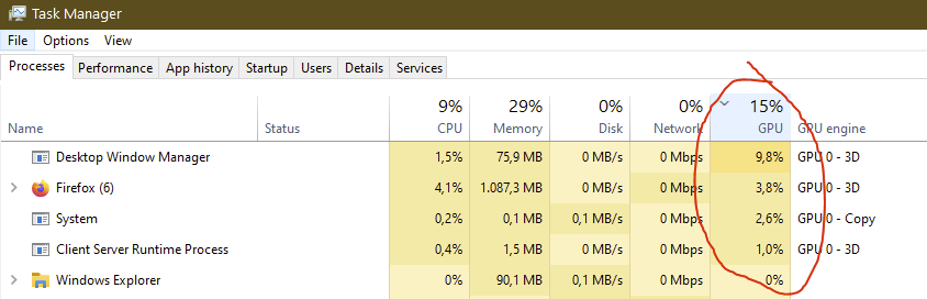

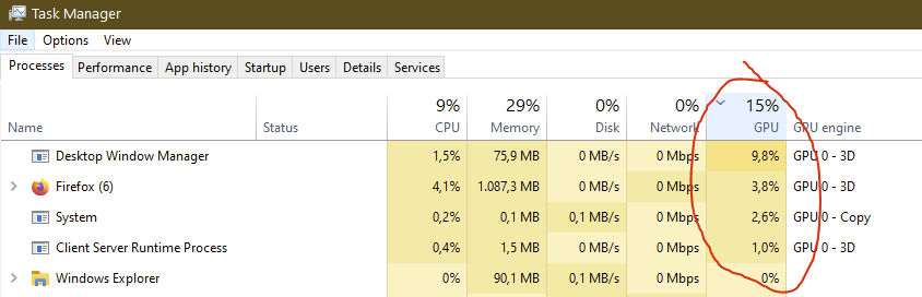

Im Taskmanager kann man ja schon mal sehen, welcher Prozess die GPU auf dem Desktop auslastet:
Daher, zeig doch mal, wie das bei dir aussieht...

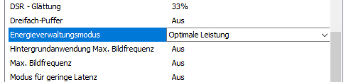

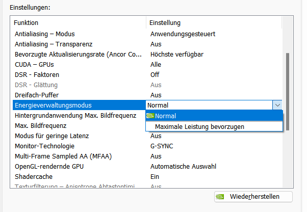

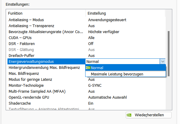

U-G-F-BenZ schrieb:
im Treiber Ernergie option auf Maximale leistung unter Global ?

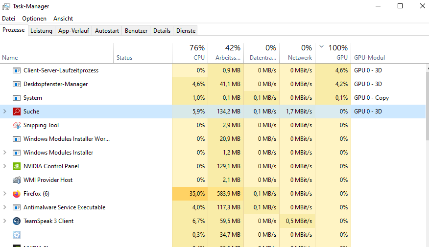

madmax2010 schrieb:
prozesse aller benutzer anzeigen.
und bitte zeig uns die ganzen zeilen :)
ich habe die Prozesse mal nach dem Starten des PCs beobachtet. Am anfang geht die GPU Auslastung nicht über 2% oder sowas. dann taucht plötzlich ein Prozess namens: Zz auf, welcher 96% auslastung zieht.
nach 1 sekunde ist der Prozess weg & die auslastung wieder runter. kurz darauf steigt sie dann langsam aber sicher auf 100% hoch
Suche nach prozess zz trojaner
Erste Anzeige: Coin Miner Trojan <-- als hätte ich es schon gerochen, siehe #4
