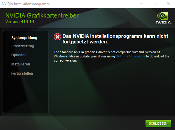

kann es sein das der Aktuellste Nvidia Treiber sich nur noch mit Geforce Experience installieren lässt auf Windows 10 1809 (17763.1)
Ich habe es mit dem 411.70 versucht und mit dem ganz neuen 416.16 und bei beiden bekomme ich diese Fehler Meldung.
Wenn ich aber vorher Geforce Experience installiere wird auch der Treiber installiert. Bei der vorherigen Windows Version 1803 kann man ganz normal nur den Treiber installieren. Ist das jetzt so gewollt oder kann man das Umgehen? Ich kann dieses Experince einfach nicht gebrauchen und hatte es vorher auch immer abgewählt.

Die Meldung sagt ja aus das der vorliegende Treiber (für diese Hard/Softwarekombination) nicht geeignet ist. Scheinbar unterstützt der Treiber Windows 10 Versin 1809 noch nicht mit allen Grafikkarten. Geforce Expirence ignoriert das einfach weil es schon bei der Treibersuche selber prüft.
Der Treiber kann auch einfach via Gerätemanager installiert werden (von Hand). Danach kann man, wenn man unbedingt willt noch die Komponenten manuell nachinstallieren.

Treiber am besten komplett deinstallieren (Systemsteuerung, dann DisplayDriver Uninstaller), Treiber entpacken und dann Gerätemanager öffnen. Auf die Grafikkarte gehen und Treiber installieren / aktualisieren auswählen, die Pfad angeben wohin der Treiber entpackt wurde (meist C:\NVIDIA\*Treiberversion*). Dort dann automatisch nach Treiber suchen lassen.
Wenn es ganz manuell erfolgen soll:
C:\NVIDIA\*Treiberversion*\Display.Driver\ -> irgendeine .inf Datei auswählen, es werden automatisch alle vorhandenen geprüft.
Das muss man dann natürlich auch mit HD Audio machen wenn man via HDMI/Displayport Ton ausgeben will.
Es fehlen dann aber PhysX, Geforce Expirence und co. Optimus und die nvidia Systemsteuerung sind aber da.

War das bei deinem Freund auch mit dem 411er/416 Treiber oder mit einer älteren Version? Die Meldung habe ich schon bei 1607 gesehen, das kommt mit jeder neuen Windows 10 Version wieder hoch.
Was viele nicht bedenken: Mit den Windows 10 Updates erfolgen auch Upgrades des Treibermodells (WDDM 2.x).
Windows 10 (1507, die Erste Version) hatte WDDM 2.0, mit Windows 10 Version 1511 (WDDM 2.1), 1607 (WDDM 2.2), 1709 (WDDM 2.3) eingeführt. 1809 scheint WDDM 2.4 einzuführen.
Natürlich funktioniert ein WDDM 2.0 Treiber auch heute noch aber es fehlen Funktionen. Nvidia blockt im Installer vermutlich deswegen die Installation wenn eine Kombination noch nicht freigegeben ist. Kann auch im vorher installierten Treiber liegen der Fehler.
Im Gegensatz zu Intel scheint Nvidia aber Treiber anders zu installieren (eigen Prüfung im Installer), die WDDM Treiberversion und Einschränkungen werden in den INF Dateien nicht aufgeführt. Es gibt nur eine Abfrage ob WDDMv22 (WDDM 2.2) genutzt werden kann oder nicht.

Bei mir hat das 1809 Update den Nvidia Treiber gekillt, mein zweiter Monitor wurde nicht mehr erkannt. Konnte eben die 416.16 problemlos über den Installer installieren, ohne Experience, es kam keine Meldung mit Kompatibilitätsproblemen.
Reaktionen: happyfalke
Nvidia GeForce-Treiber 416.16 auch problemlos über Installer installiert, ohne Experience .
