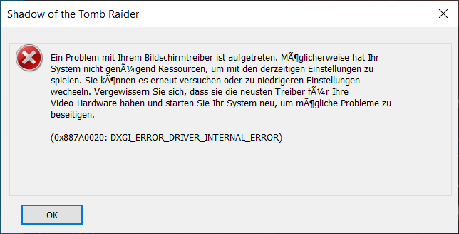

Hallo Forum, habe Windows 10 - 1903 clean installiert, nun habe ich das Problem das der neuste NVIDIA Treiber 425.31 spinnt, einige Spiele wollen starten und stürzen ab. Danach ist das System teilweise eingefroren. Im normalen Betrieb läuft er, aber sobald z. B. Shadow of the Tomb Raider startet ist vorbei.
419.67 läuft auch nicht
Der 416.34 der über Windows 10 update installiert wird funktioniert ohne Probleme, hat jemand einen Tipp.

430.00 und 430.25 haben ein Memory leak in dx12 Anwendungen
425.31 sollte so gut wie fehlerfrei laufen in 1903 allerdings mit Performance Probleme.
Gibt auch kein known bug wo Spiele nicht mehr starten
DX12 ist mit dem 425.31 in Hitman 2 und Shadow of the Tomb Raider nicht möglich, mit DX11 läuft es.
Komischerweise läuft der DX12 3DBenschmark ohne Probleme durch.
Woran erkenne ich den Memory leak in 430.00/24 und wie äußert sich das Problem?
774707
Mit dem 430.00 läuft es.
Der 430.00 macht in 3DMark - Time Spy auf meinem System gegenüber dem 425.31, 109 Grafik-Punkte mehr.
Mit dem 425.31 geht kein DX12, nur bis 1809 unterstützt.
