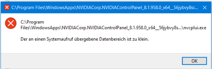

Ich wollte heute mein Nvidia Control Panel öffnen um etwas beim HD-Audiotreiber nachzuschauen, aber immer wenn ich versucht habe es zu öffnen kommt folgende Meldung:
Ich habe natürlich direkt danach gegoogelt und habe dann gelesen, dass es daran liegen könnte, dass der Dateipfad zu lang ist um von Windows unterstützt zu werden (ich benutze Windows 10 Pro 64 Bit).

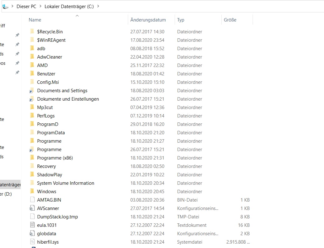

Das Problem ist nur, den in der Fehlermeldung angegebenen Pfad gibt es auf meinem PC nicht, schon der Ordner "Program Files" existiert nicht, ich habe extra alle Dateien inklusive wichtiger Systemdateien anzeigen lassen, aber der Ordner ist einfach nicht da.

Und natürlich kam auch immer noch dieselbe Fehlermeldung wenn ich versucht habe das Control Panel zu öffnen...

Hidden Folder und Systemfolder im Explorer sichtbar machen, dann gib es auch Program Files.
Ansonsten kann man den natürlich auch Blind in die Adressleiste vom Dateiexplorer tippen. Auch dort kommt man weiter. Auch wenn das nix mit dem Problem zu tun hat.
@CrazyT
Ja habe ich.
@HisN
Ja, ich habe doch etxra geschrieben, dass ich alles sichtbar gemacht habe.
Hier, so sieht mein C:-Ordner aus:

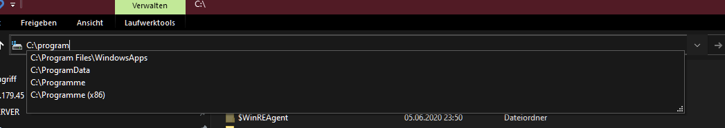

Jupp, und Du könntest es einfach blind in die Adresszeile tippen:
Der Ordner "Programme" wird in der Regel unter der Haube als Progam Files behandelt, schau da mal nach.
Oh Mann, ja, das habe ich gerade probiert.
Ich bin davon ausgegangen, dass die Fehlermeldung mir einen exakten Pfad angibt und nicht noch von englisch auf deutsch übersetzt.

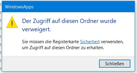

Sobald ich den Ordner "WindowsApps" öffnen will, kommt die Meldung:
"Sie verfügen momentan nicht über die Berechtigung des Zugriffs auf diesen Ordner."
Dann kann ich auf Fortsetzen Klicken (Mit Admin-Symbol), wenn ich das mache kommt folgende Meldung:

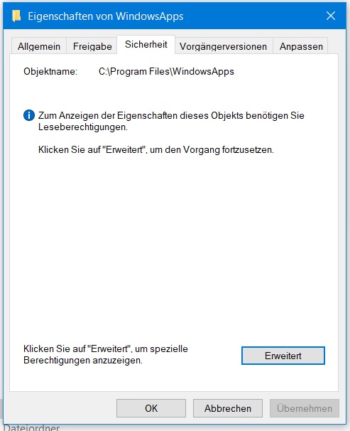

Wenn ich dort auf "Sicherheit" klicke, öffnet sich dieses Fenster:

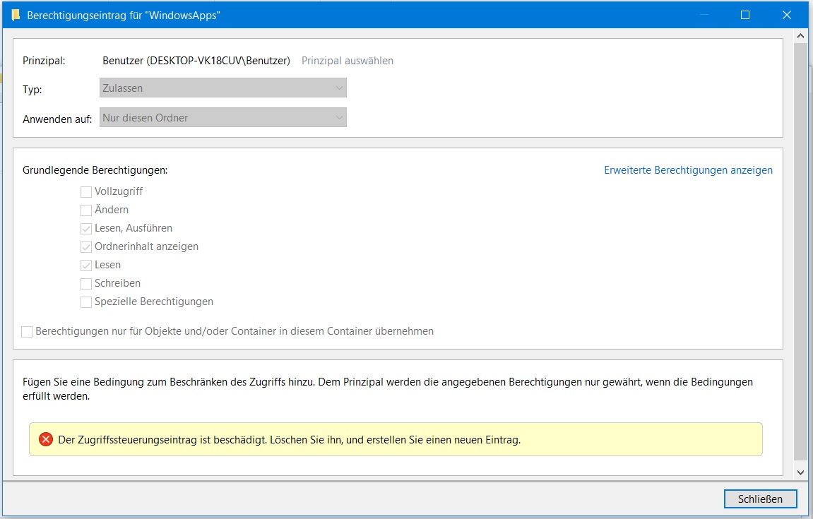

Ich kann aber keinen der Einträge Löschen, bei alles sind alle Optionen außer "Anzeigen" ausgegraut.
Kann es sein, dass dadurch, dass anscheinend irgendwas mit den Berechtigungen nicht stimmt, das Control Panel sich nicht öffnen lässt, weil das Programm, genau wie ich gerade, nicht auf den Ordner zugreifen kann?
