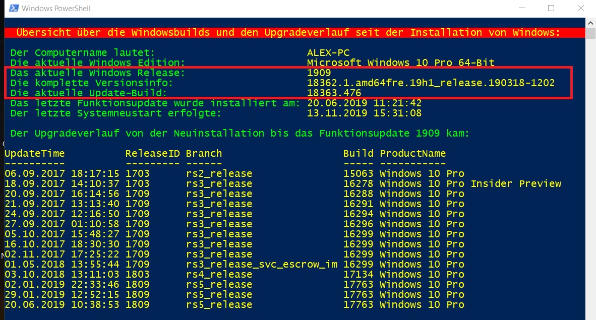

Und im Hintergrund bleibt Windows 10 sogar auf der 18362, statt auf die 18363 zu gehen:
Reaktionen: WhyNotZoidberg?, Demon_666 und konkretor
