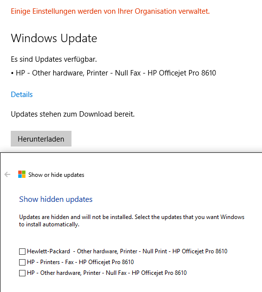

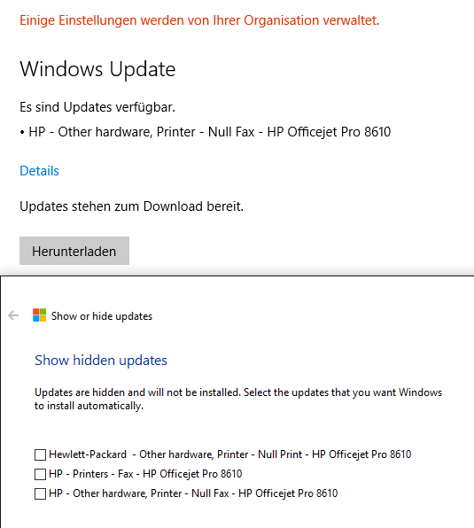

Nachdem ich auf folgende Situation traf...
...habe ich den Registry Hack von @branhalor auch bei meiner produktiven Windows Installation angewandt.
In dem obigen Fall hat Windows Update einen Treiber angeboten, mich ständig darauf hingewiesen, dass ich das Update installieren soll, ist dann jedes mal an der Installation gescheitert und hat das Update danach wieder angeboten, obwohl das Update bereits ausgeblendet war und ich den Cache in Softwaredestribution gelöscht habe.
