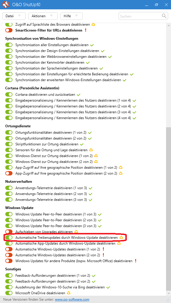

Dann benutze bitte Shutup10 dort kannst du die Updatefunktion der Treiber deaktivieren.
Ich habe seitdem kein automatischen Treiberupdate von Windows mehr gehabt.

ja,dann bekommt aber zB MS Office auch keine Updates mehr.War bei mir so. Also auch alle anderen MS Produkte. Shutup hatte bei mir auch nicht funktioniert, die Funktion macht das gleiche wie in den erweiterten Systemeinstellungen.

deaktivierung mit shutup10 hat auch nix gebracht
Ist doch klar. Shutup deaktiviert die gleiche Funktion, die man über die Erweiterten System Einstellungen ausschalten kann. Und das bewirkt bezogen auf die automatischen Windows 10 Updates: REIN GAR NICHTS.
