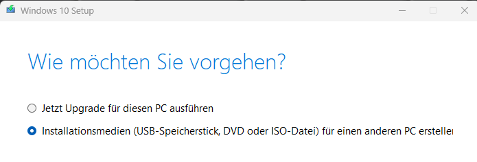

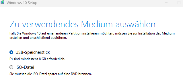

Tekkie schrieb:
Es gibt dabei keine Möglichkeit ein . ISO zu erstellen / zu mounten.
Glatt gelogen. Du hast nicht aufgepasst ;)
Reaktionen: Tekkie und BFF
Hmm...bei mir wurde diese Option tatsächlich meines Wissens nicht angezeigt.

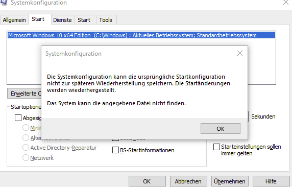

Tekkie schrieb:
Kann ich die irgendwie immer automatisch auswählen lassen ohne das der Screen erscheint?
in die Suchleiste der Taskleiste msconfig eingeben und enter drücken. da dann bei Start kann man den anderen Eintrag raus löschen
Reaktionen: Terrier
Hmm....beim Löschen vom 2.ten Eintrag und Übernehmen bekomme ich diese Fehlermeldung:
Was tun?
dann stell den Timmer rechts auf 0 oder 1 Sekunden, dann startet er gleich das richtige
3 ist Minimum.
Schade ich dachte ich könnte den Screen ganz weglassen. Verzögert ja (etwas) den Bootvorgang.
Wenn du den zweiten Eintrag raus nimmst kommt der auch nicht.
Boote einmal neu und versuche das Aendern nochmals.

Nach erneutem Booten kann ich den Eintrag nach wie vor nicht entfernen.
"Ei gelegt" bedeutet das Lazesoft das Problem verursacht hat?
