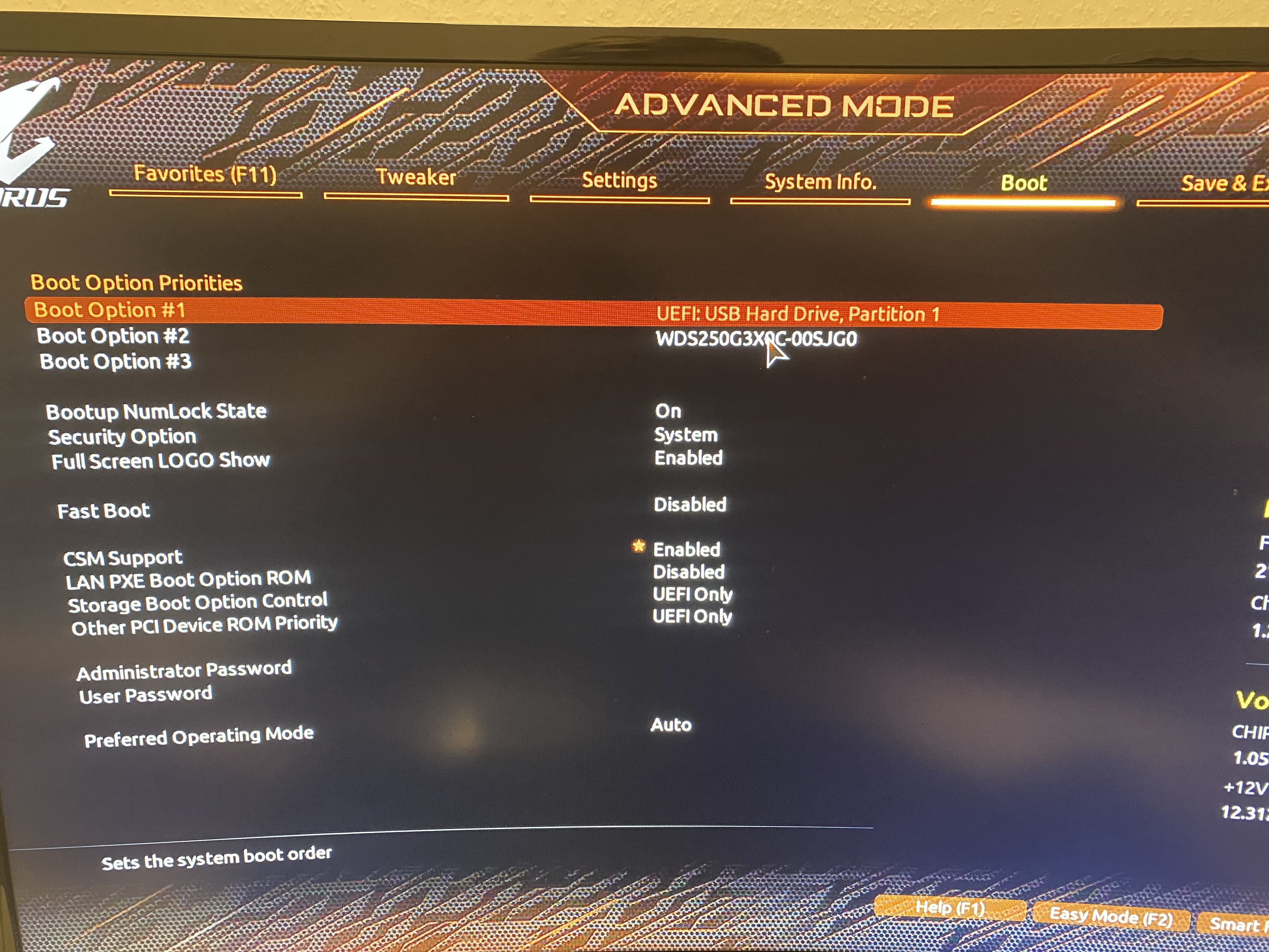

Habe alles auf Only UEFI gestellt oder was meinst du? Kann gerne Bilder hochladen wenn dir das hilft :-)
Wenn ich bei CSM Disabled anwähle findet der die M.2 bei den Boot Optionen nicht mehr

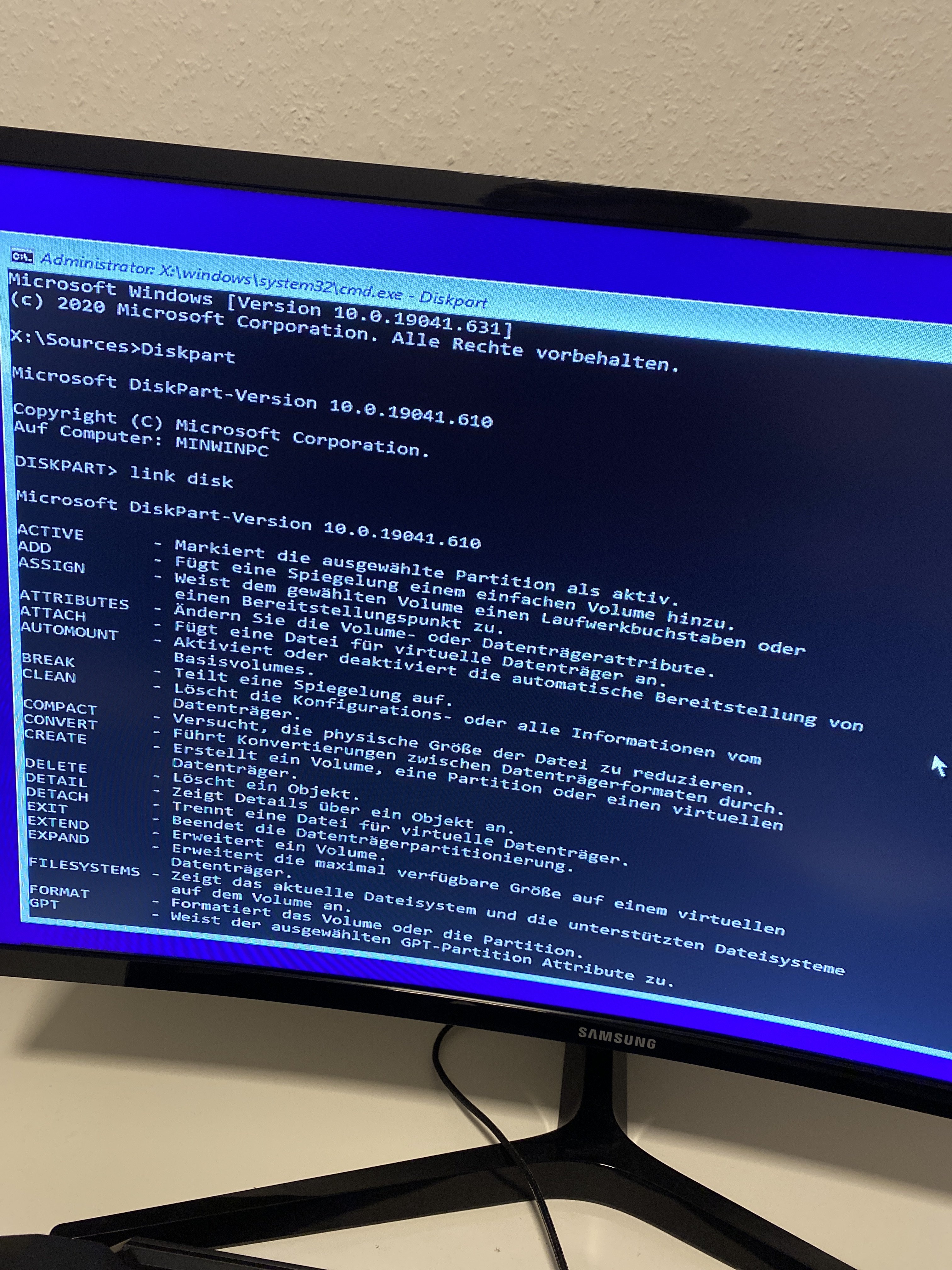

boote mal vom USB-Stick (ohne Windows neu zu installieren, drücke Shift+F10, dann geht eine CMD auf.
Dort Diskpart eingeben, kurz warten, und dann im Diskpart-Prompt "list disk" eingeben und den Screenshot posten.

@Nebula123 hoffe du meinst diesen Screen :-)

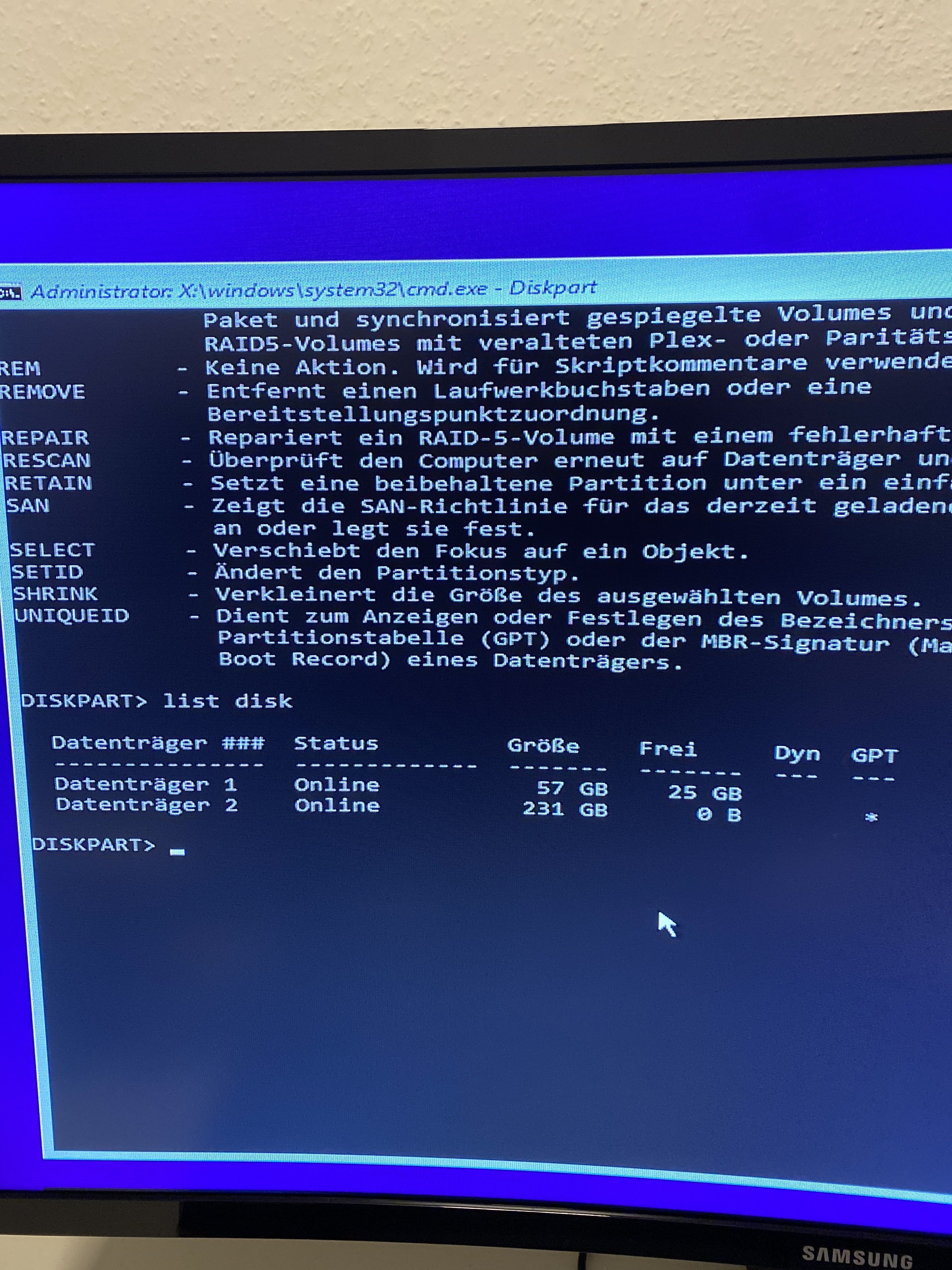

so nun aber mit list disk
