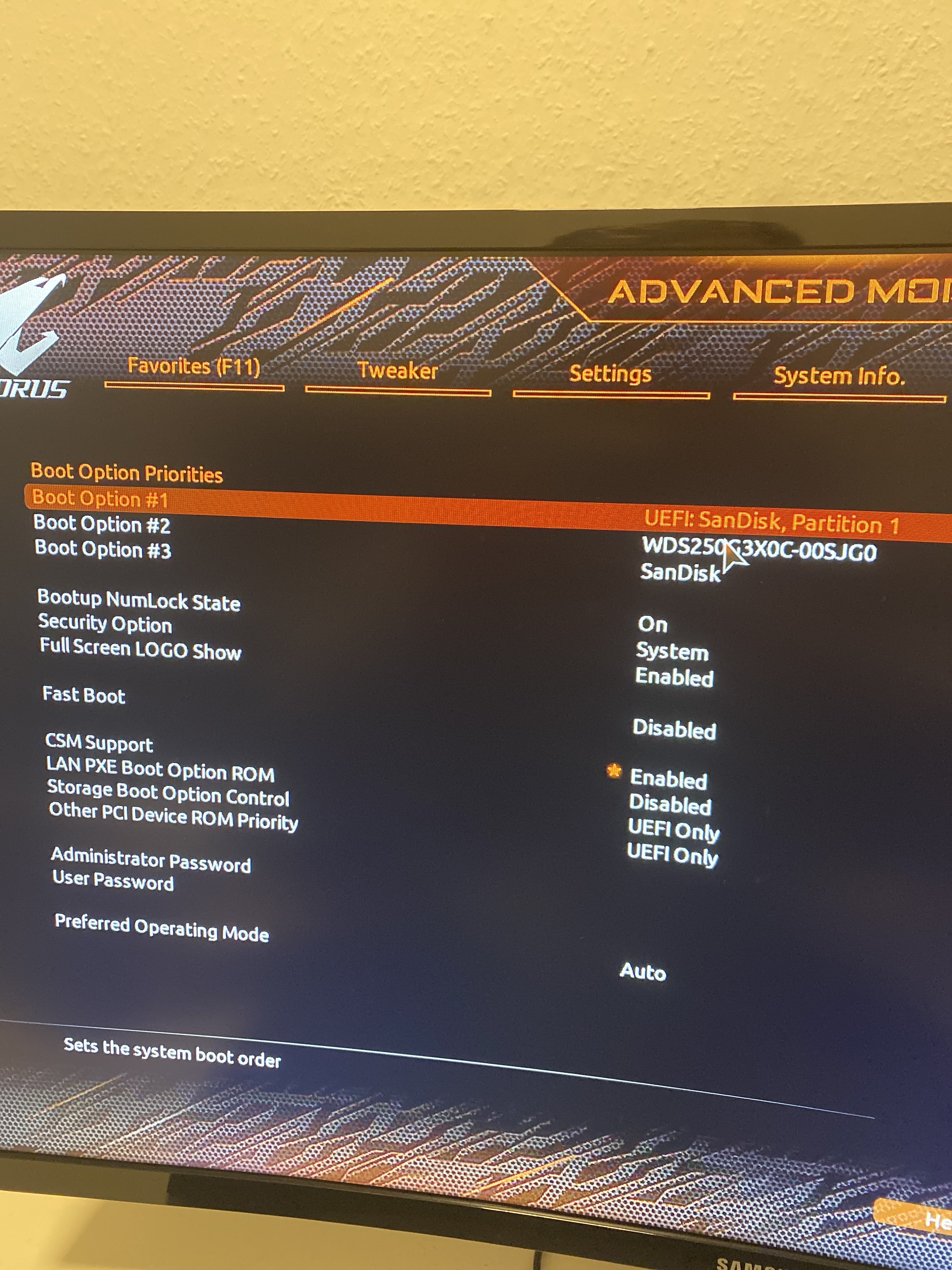

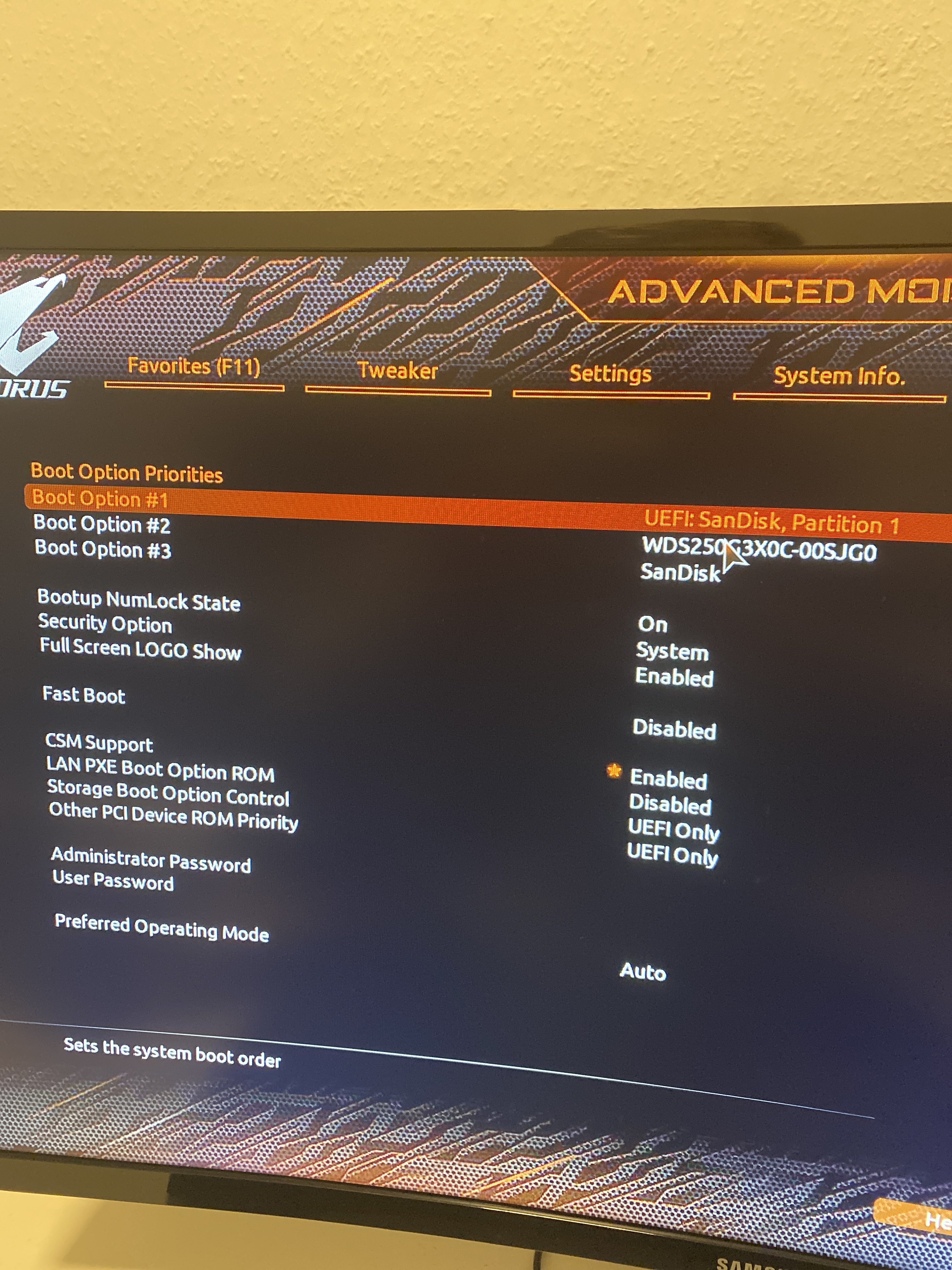

Du musst nach der Installation, den Boot Vorgang verändern. Auf deinem Screenshot war die Reihenfolge falsch eingestellt.

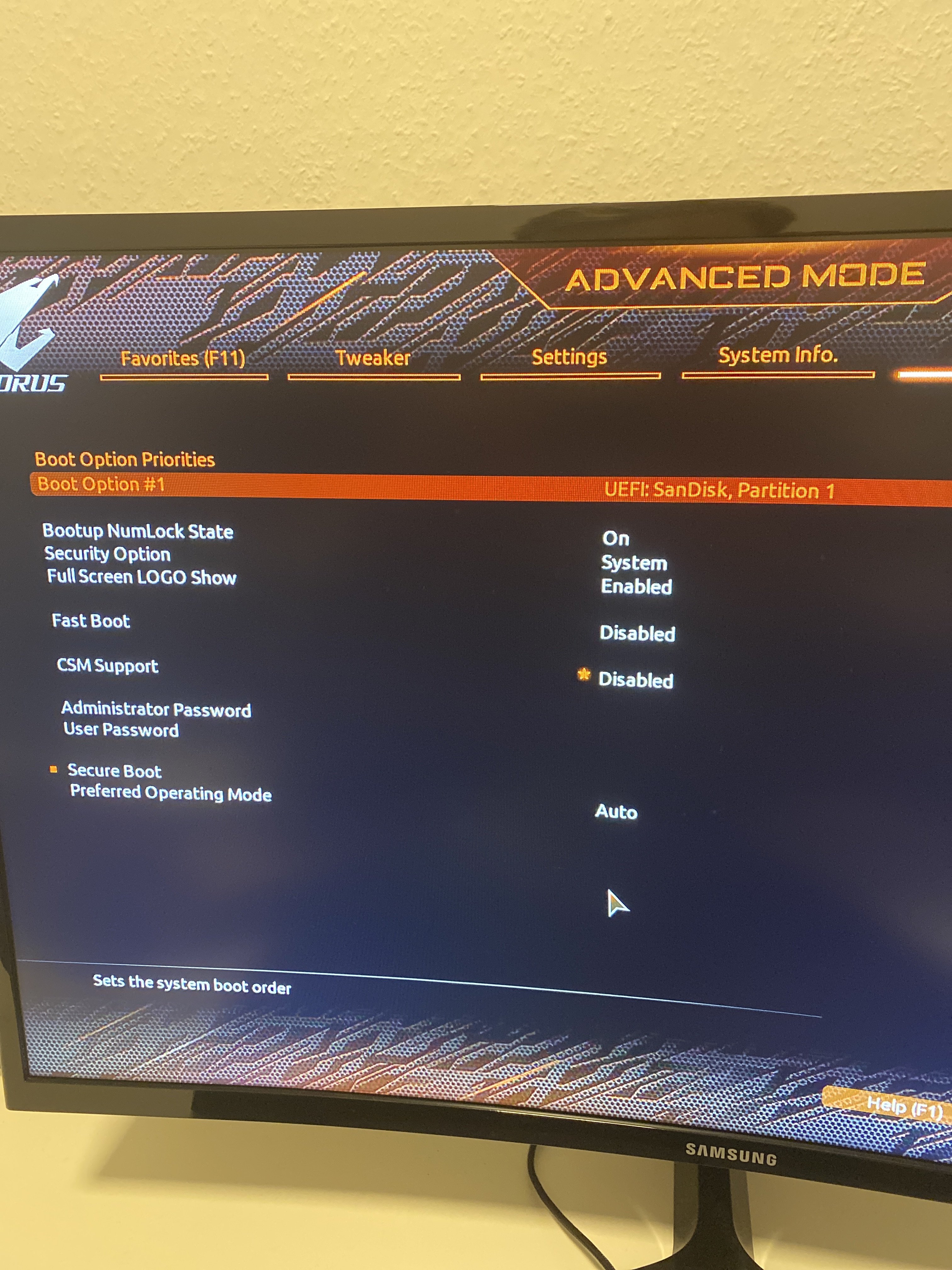

Bild 1Nach der Installation habe ich dann die M2 auf #1 gesetzt!

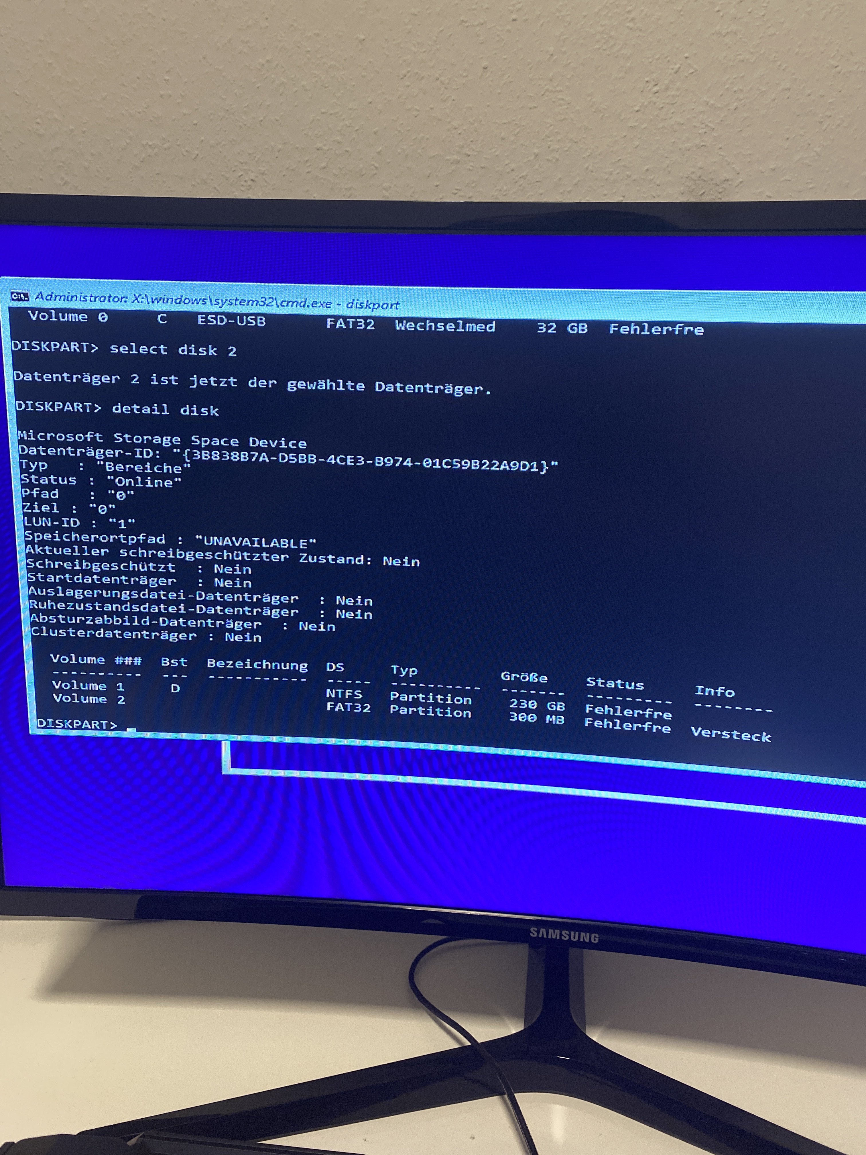

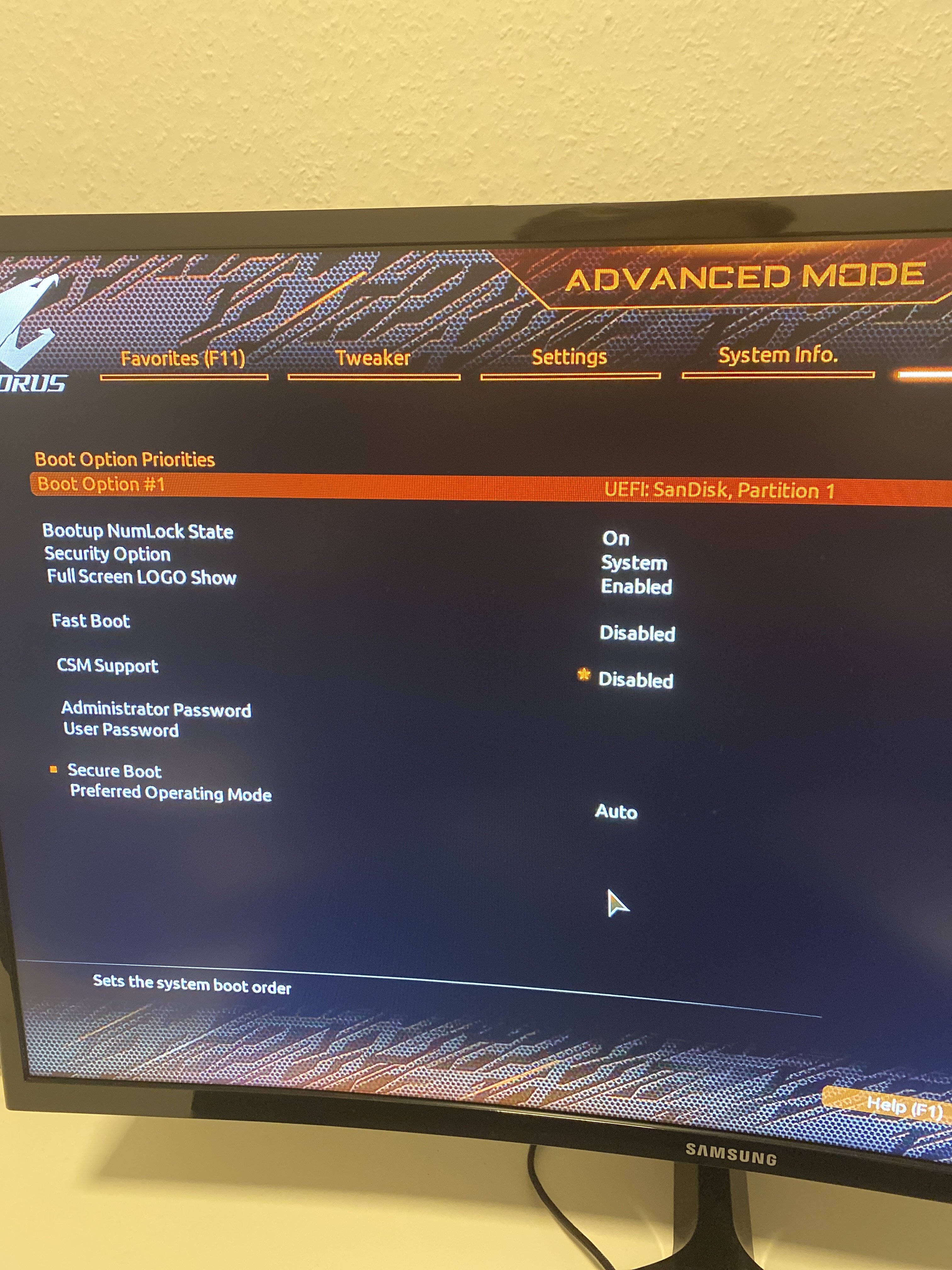

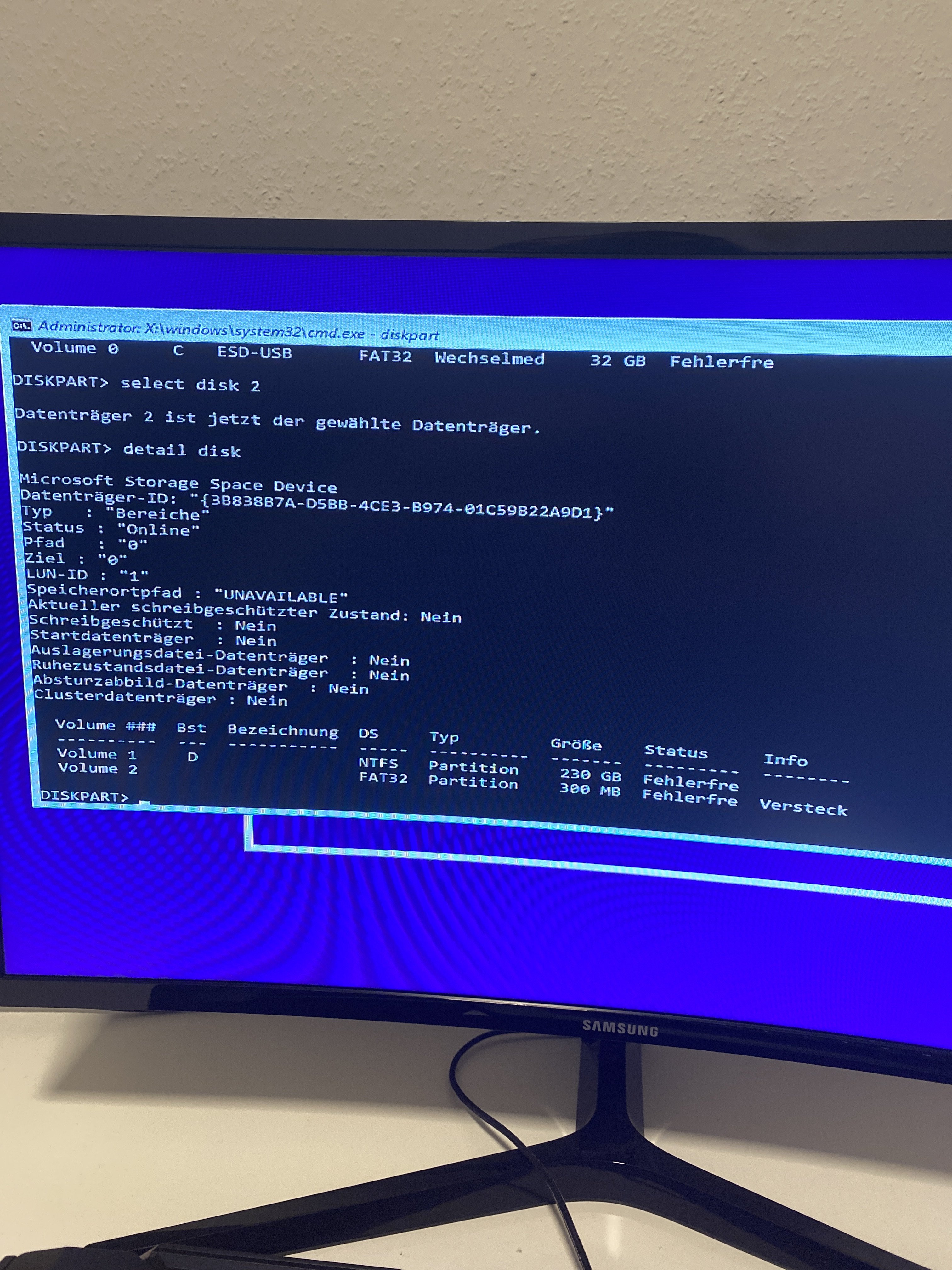

Bild 2 wenn ich CSM ausschalte sieht es so aus dann findet er die m2 nicht zum booten

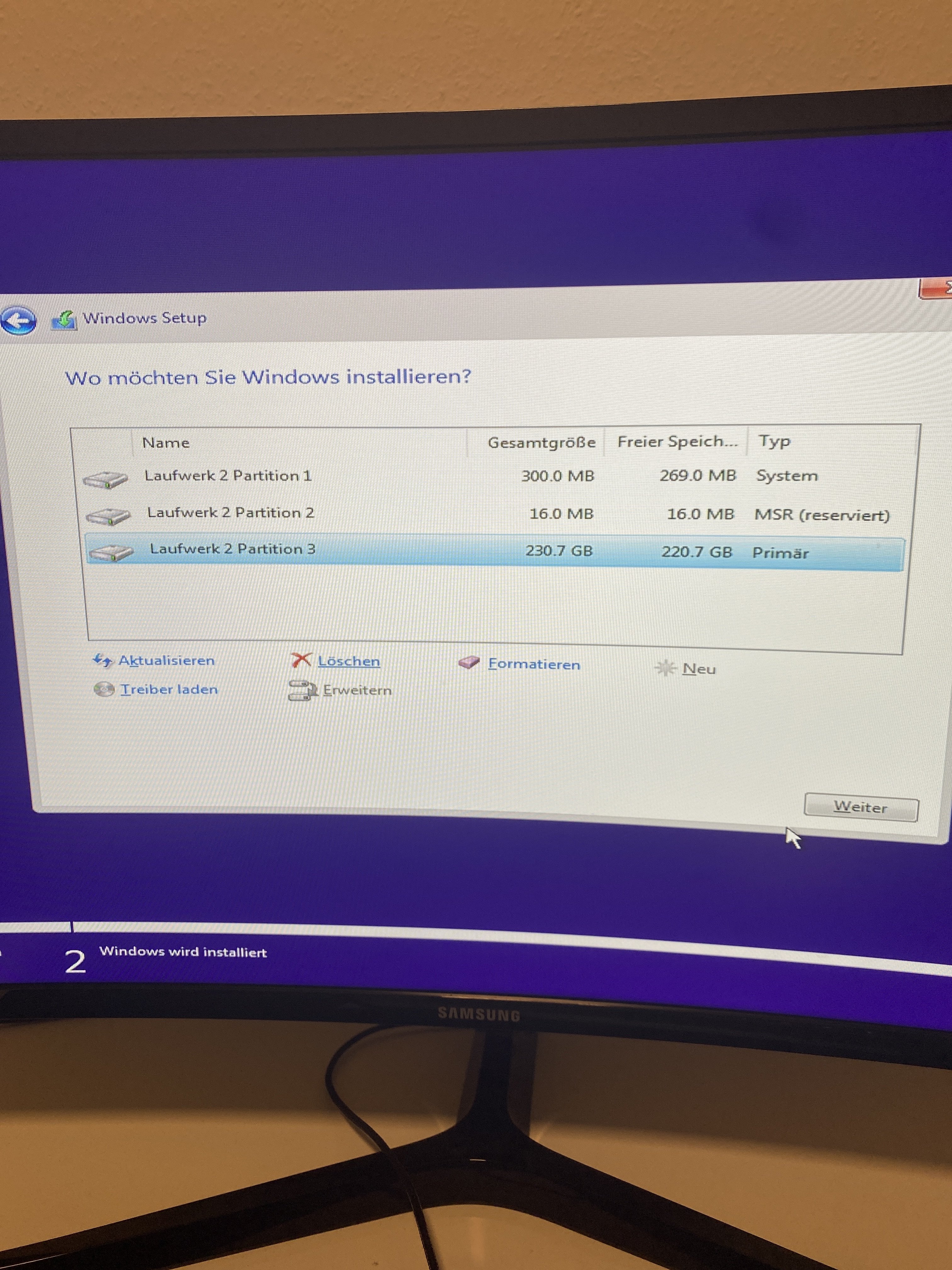

das Bild @3 ist keine UEFI-Installation, da fehlt doch die 100MB-MSR-Partition.
sollte eher so aussehen:

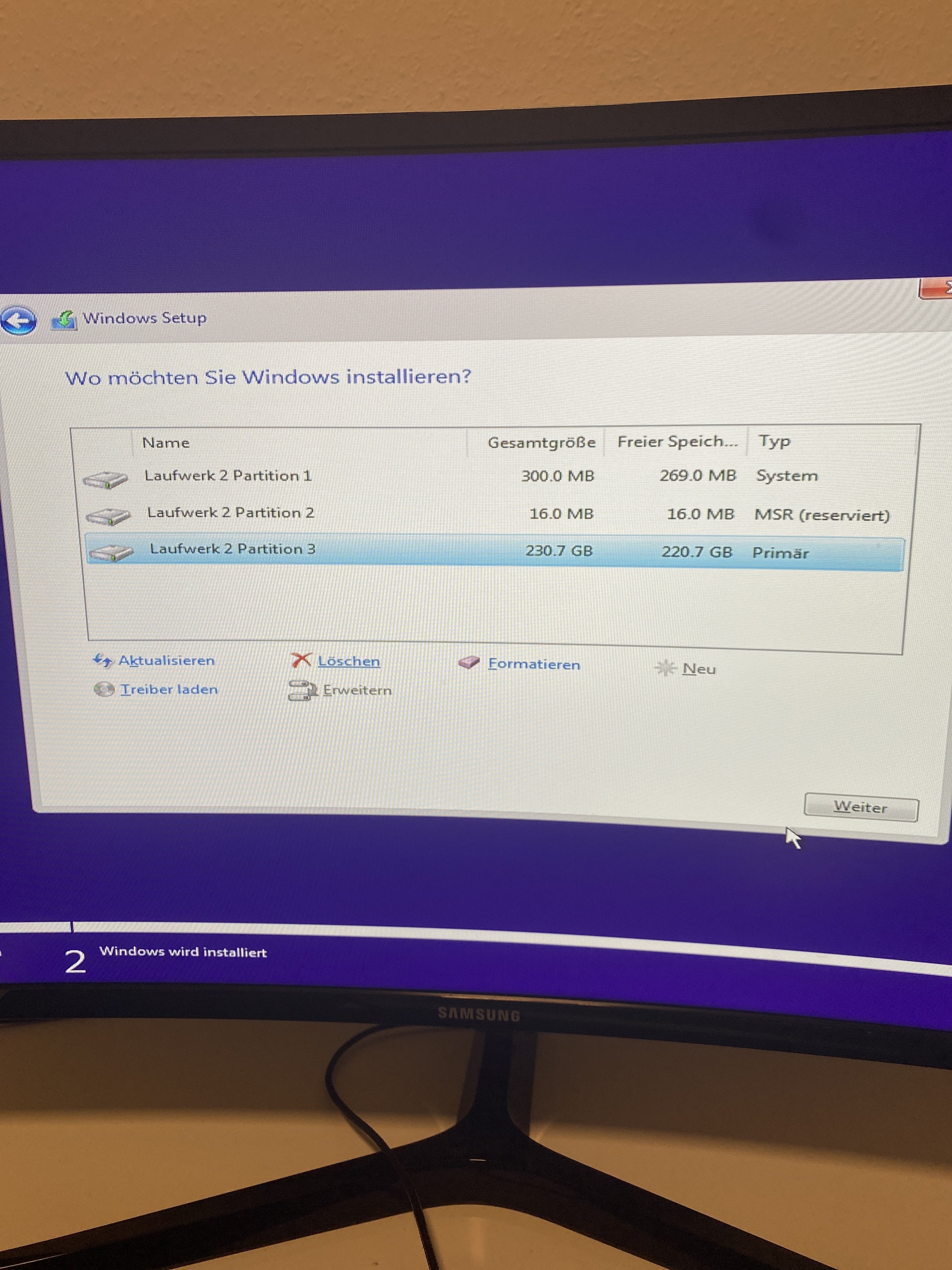

Bei der Installation findet er die MSR aber nur 16 MB?

wenn du noch in dem Diskpart-Screen bist, gib' dort einfache noch ein "clean" ein, dann werden alle Partitionen auf der Disk1 gelöscht.
Habe Windows jetzt nochmal installiert mit CSM aus aber er erstellt trotzdem nur 2 Partitionen MSR fehlt
Das ist nicht die MSR, sondern die EFI-Startpartition.
