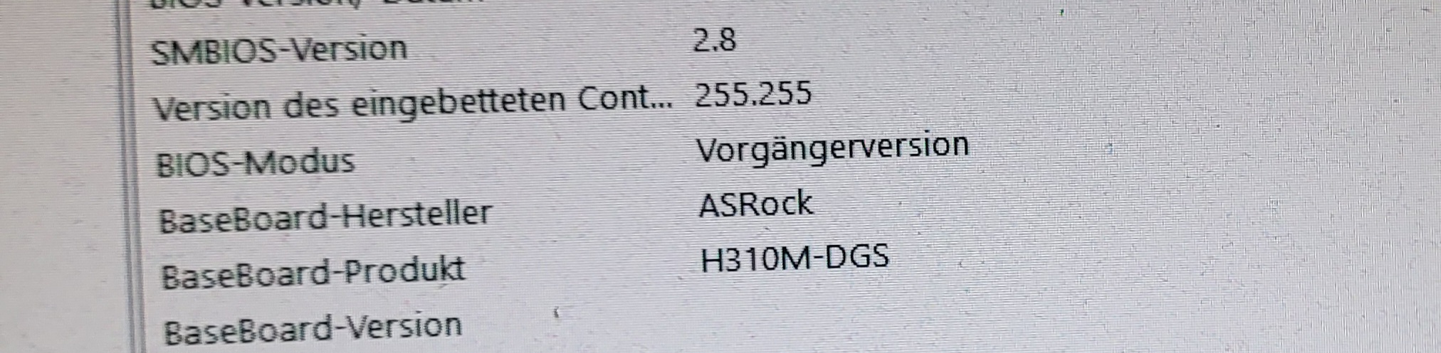

Kann ich das hieraus irgendwie ablesen ob es passt?
Im Benutzerhandbuch des Mainbordes kommt aufjedenfall der Begriff UEFI vor.
Mach mal bitte ein Bild von der Datenträgerverwaltung, und schau, wie der Primärdatenträger eingestellt ist (MBR/GPT).
Die SSD ist MBR, heißt das ich kann sie nicht mit dem neuen Mainboard benutzen?
