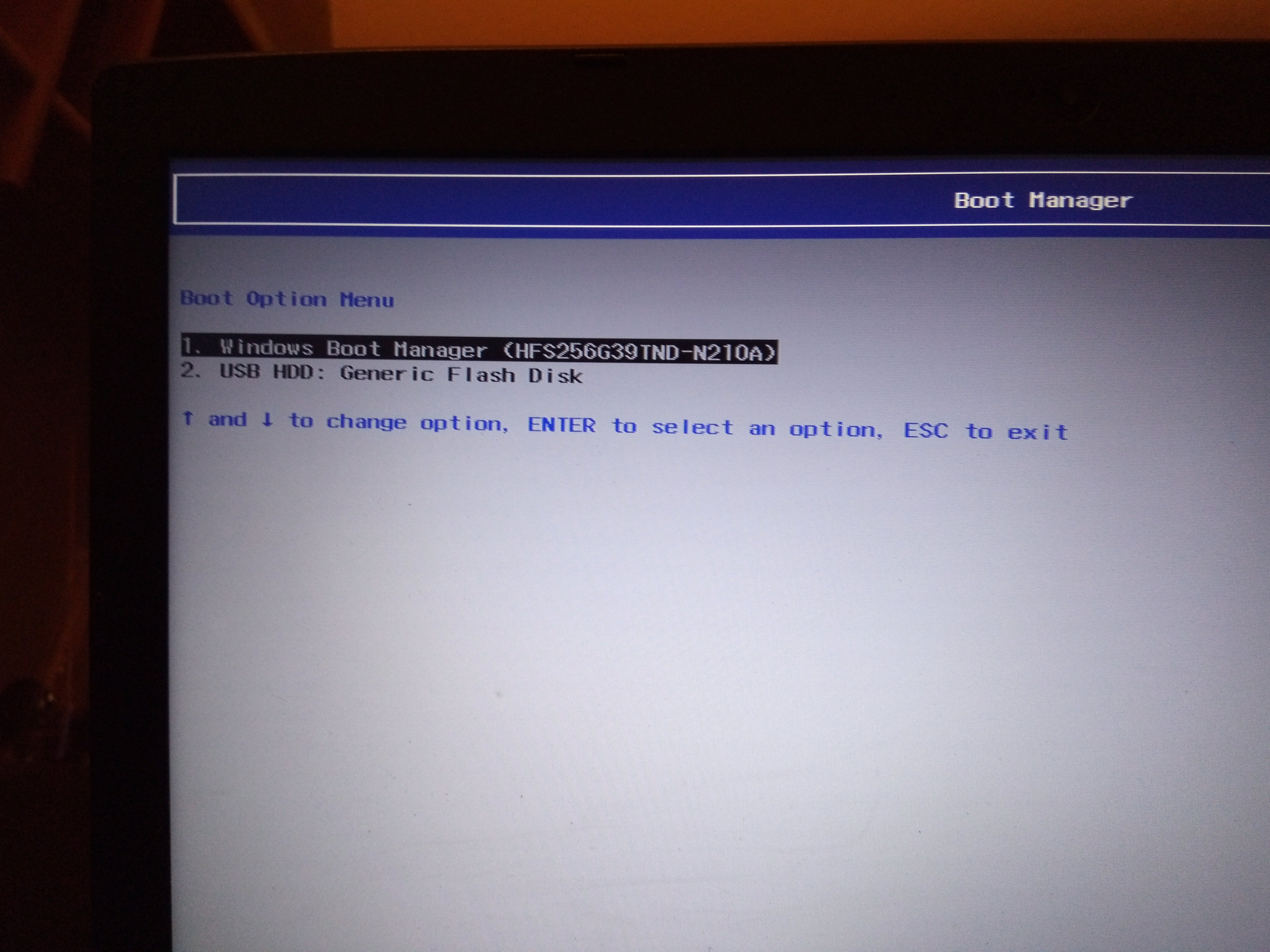

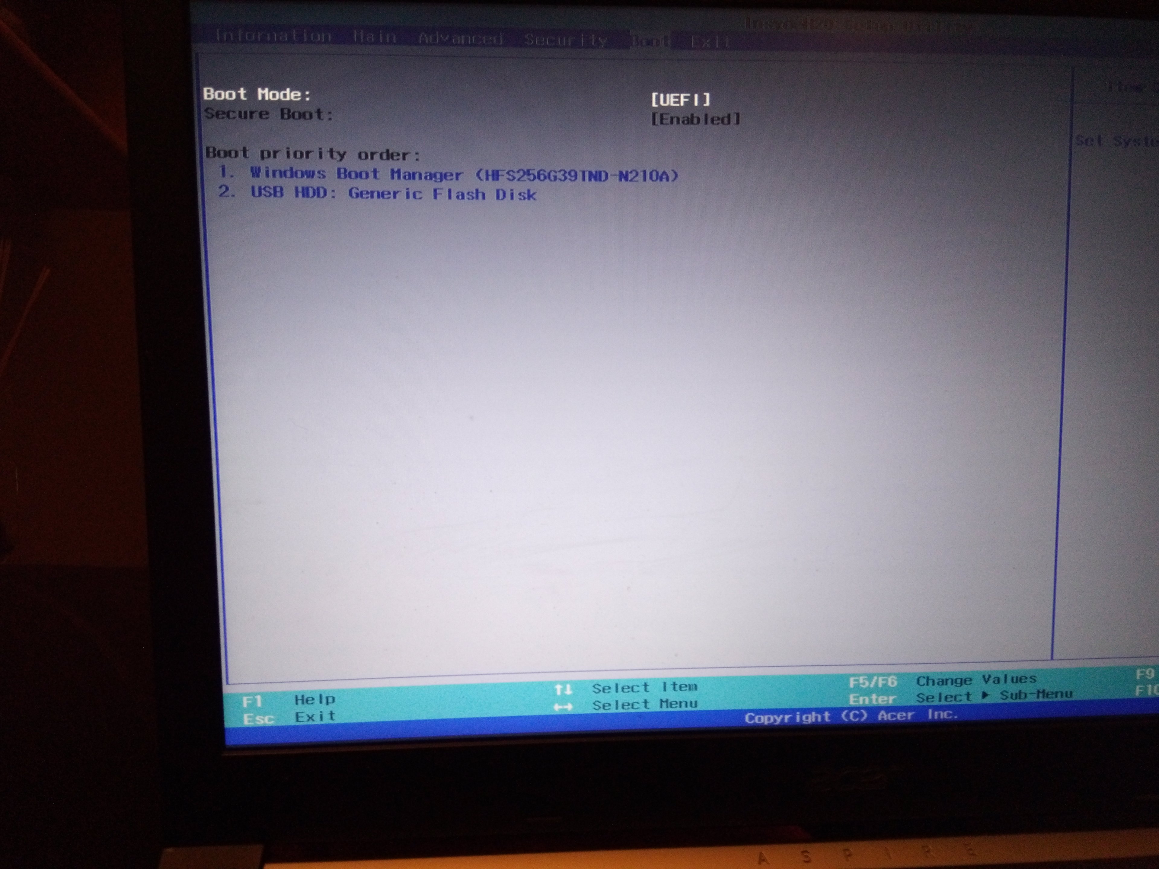

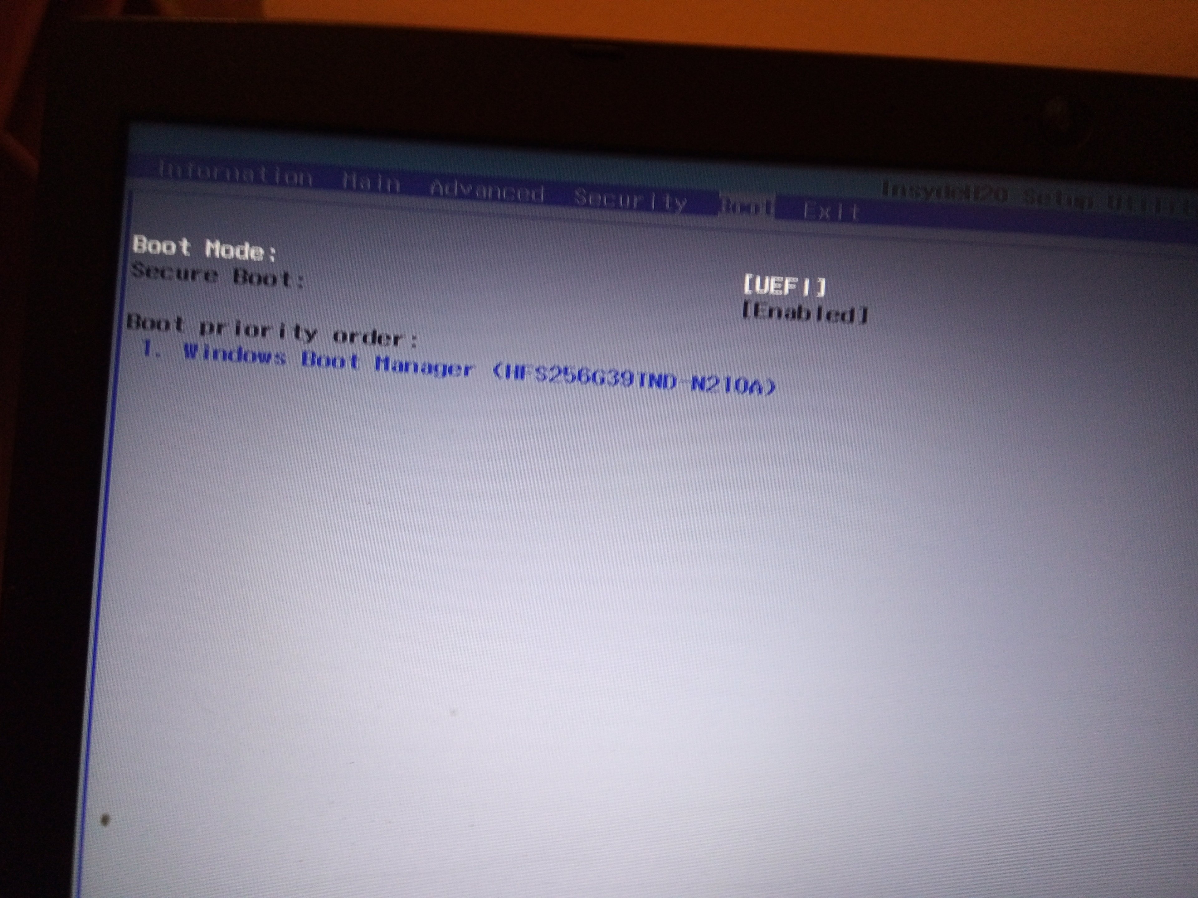

Habe aber in letzter zeit festgestellt, das die HDD immer mehr rumspinnt, ist aber auch egal, den ich diese eh durch eine neue SSD ersetzenomavoss schrieb:Diese Aussage ist in ihrer Pauschalität Unsinn, sowohl was die HDD als auch das Notebook betrifft.
Wie gesagt, normal ist bei Uefi der Windows Bootmanager an 1. Stelle.
Secure boot kann Windows 10 na klar auch.

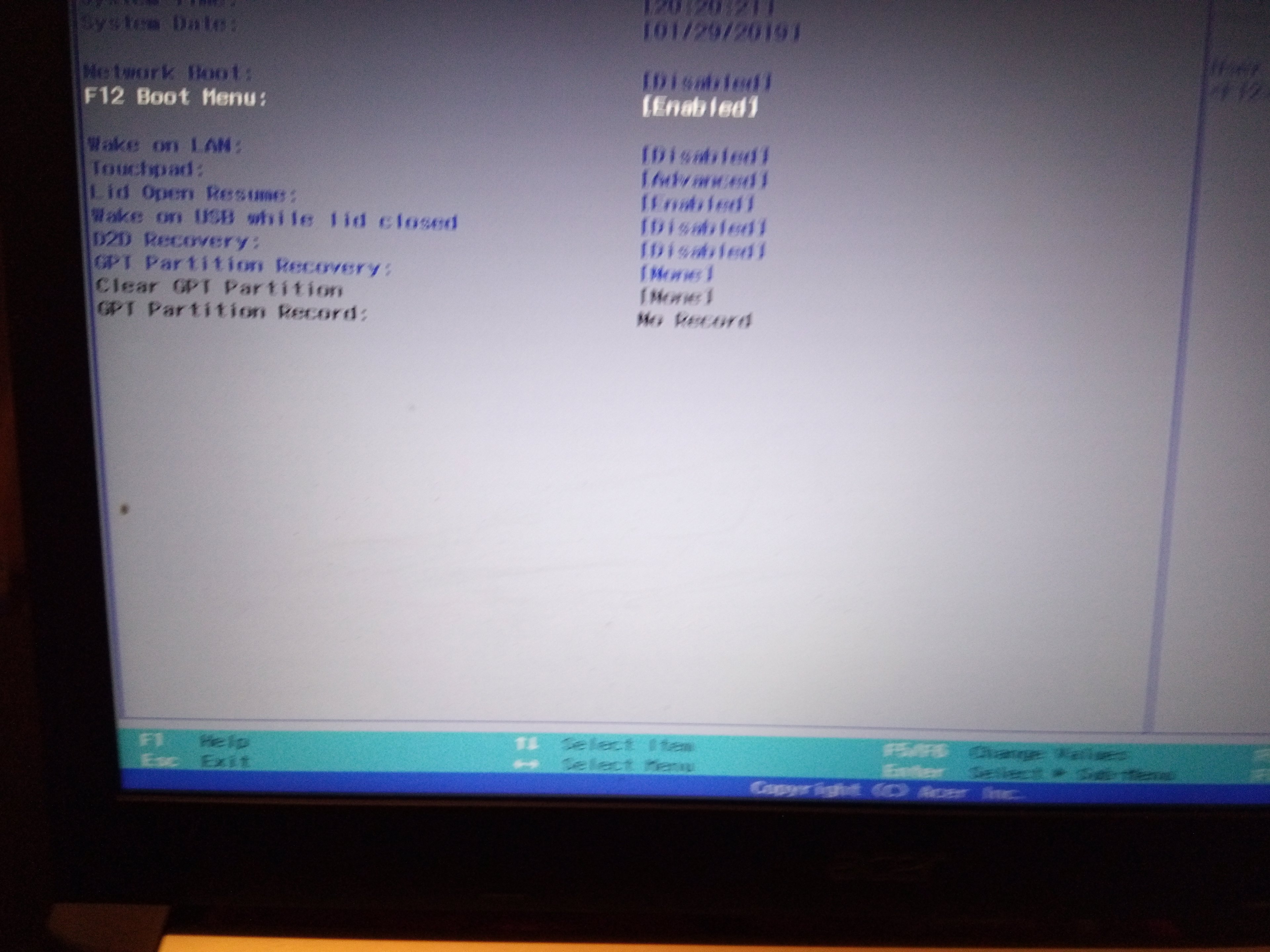

F12 Boot Menü angestellt und Acer D2D habe ich abgestellt.
Ansonsten brauche ich auch keine 10 Boot Möglichkeiten aktivieren, wenn ich die gar nicht nutze.
Bei mir reicht 1. SSD Windows Bootmanager und ein Windows USB-Stick, wenn ich mal Windows installieren will.
Ansonsten steht da nur die SSD Windows Bootmanager.
