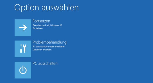

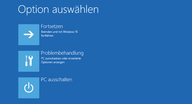

Als ich dann die HDD wieder anschließen wollte ging es mit den Problemen los: Die Festplatte wurde nicht im Explorer angezeigt, obwohl sie bereits Partitioniert und Initialisiert war. Habe sie dann in der Bootreinfolge nach vorne gestellt, und plötzlich hat alles funktioniert, damit war ich erstmal zufrieden. Allerdings startete mein Laptop jetzt beim Booten immer die Selbstreparatur und schickte mich nach kurzer Zeit in die erweiterten Startoptionen.
Erstmal okay, von hier aus konnte ich Windows dann auch ganz normal starten. Später habe ich dann die Bootreinfolge wieder geändert, weil mich die Selbstreparatur bei jedem Start gestört hat. Allerdings schien diese nicht mit der Reparatur zusammenzuhängen, den diese blieb.
Und sie blieb nicht nur einmal, sondern durchgängig, den sobald ich nun auf "Beenden und mit Windows Fortfahren" gedrückt hatte, startete sich der Laptop neu und begann erneut mit der Selbstreparatur.

Also ich sehe auf dem Bild keine selbstrepratur.
Anhand deines ausführlichen Textes mit riesigem Informationsgehalt könnte ich natürlich das Problem identifizieren und eine Problemlösung anbieten, danach ist mir aber gerade iwie nicht.

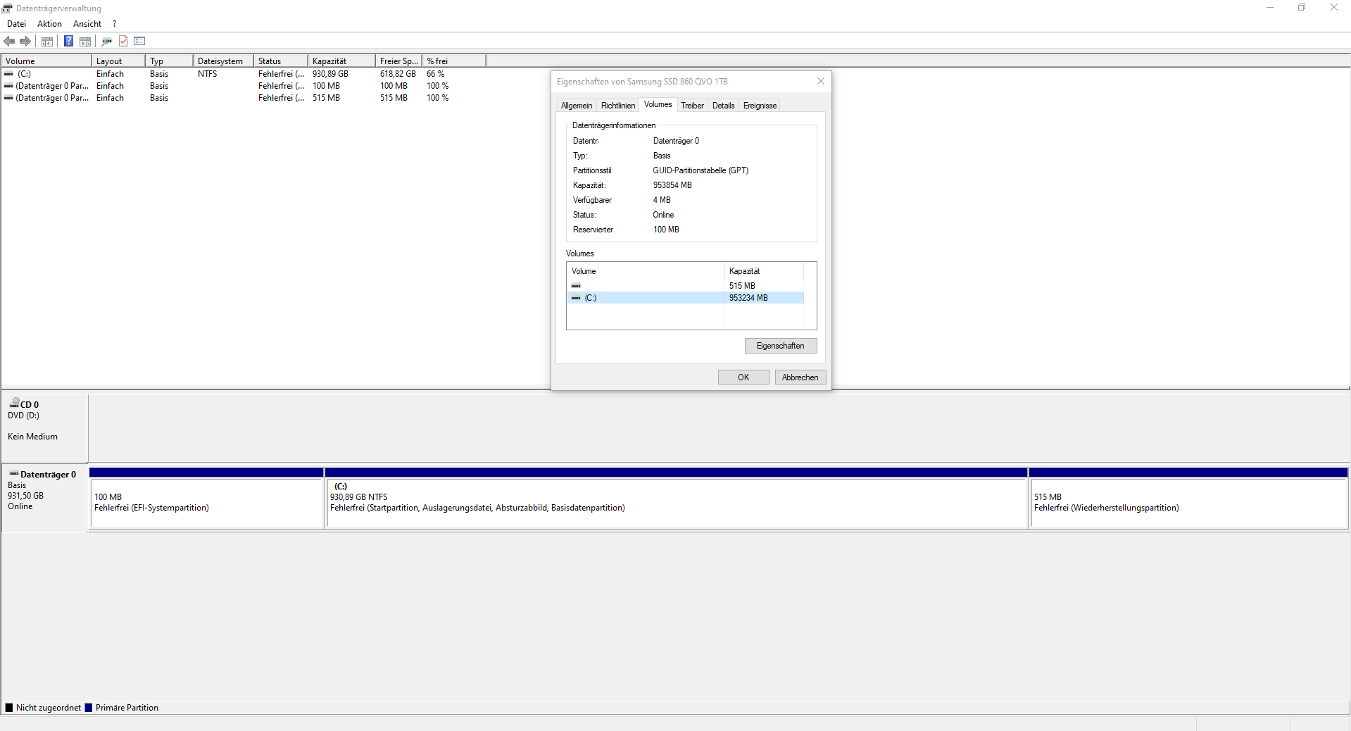

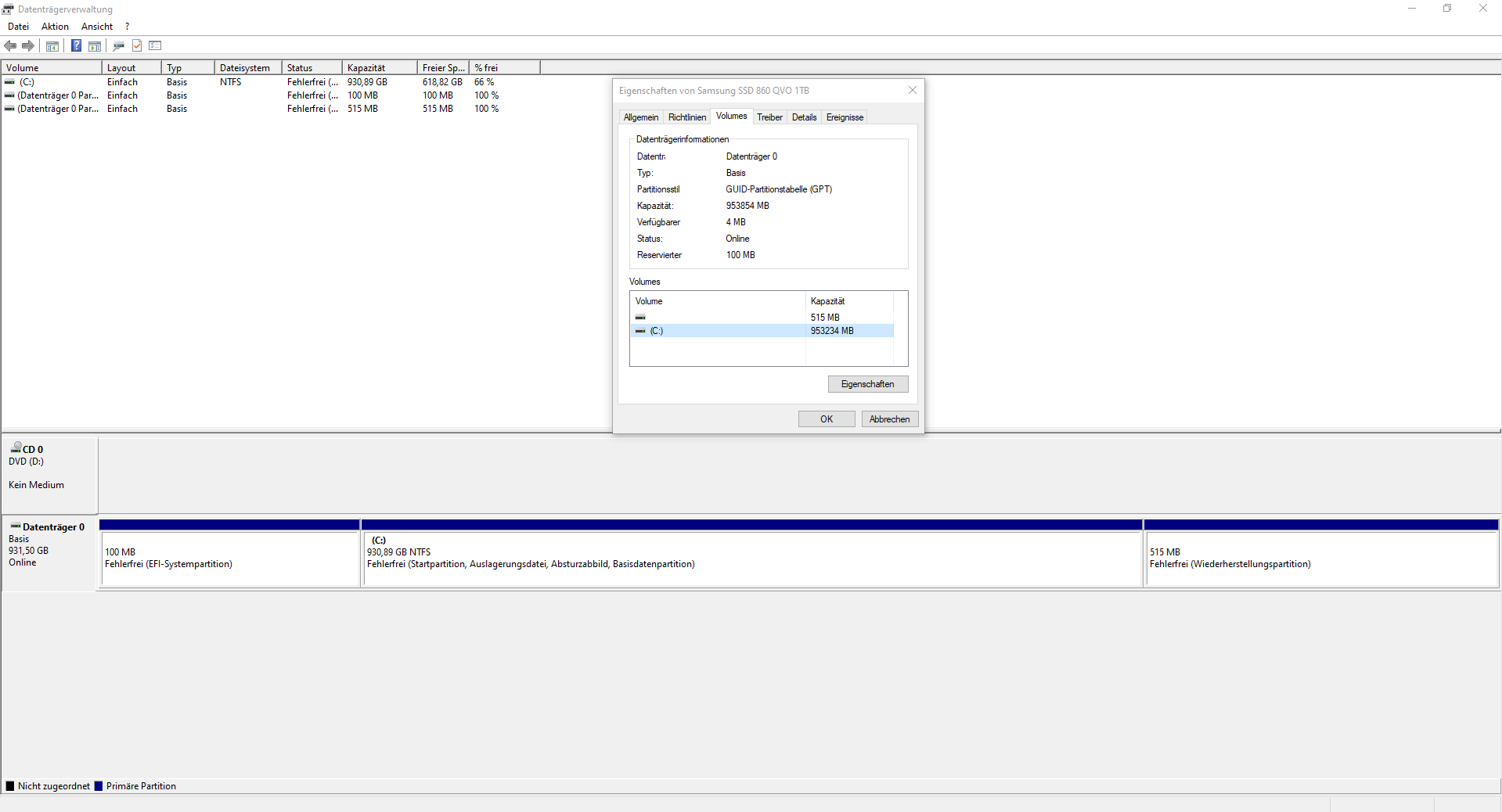

Dein Screen von der Datenträgerverwaltung sieht ganz normal aus für eine Uefi Installation.

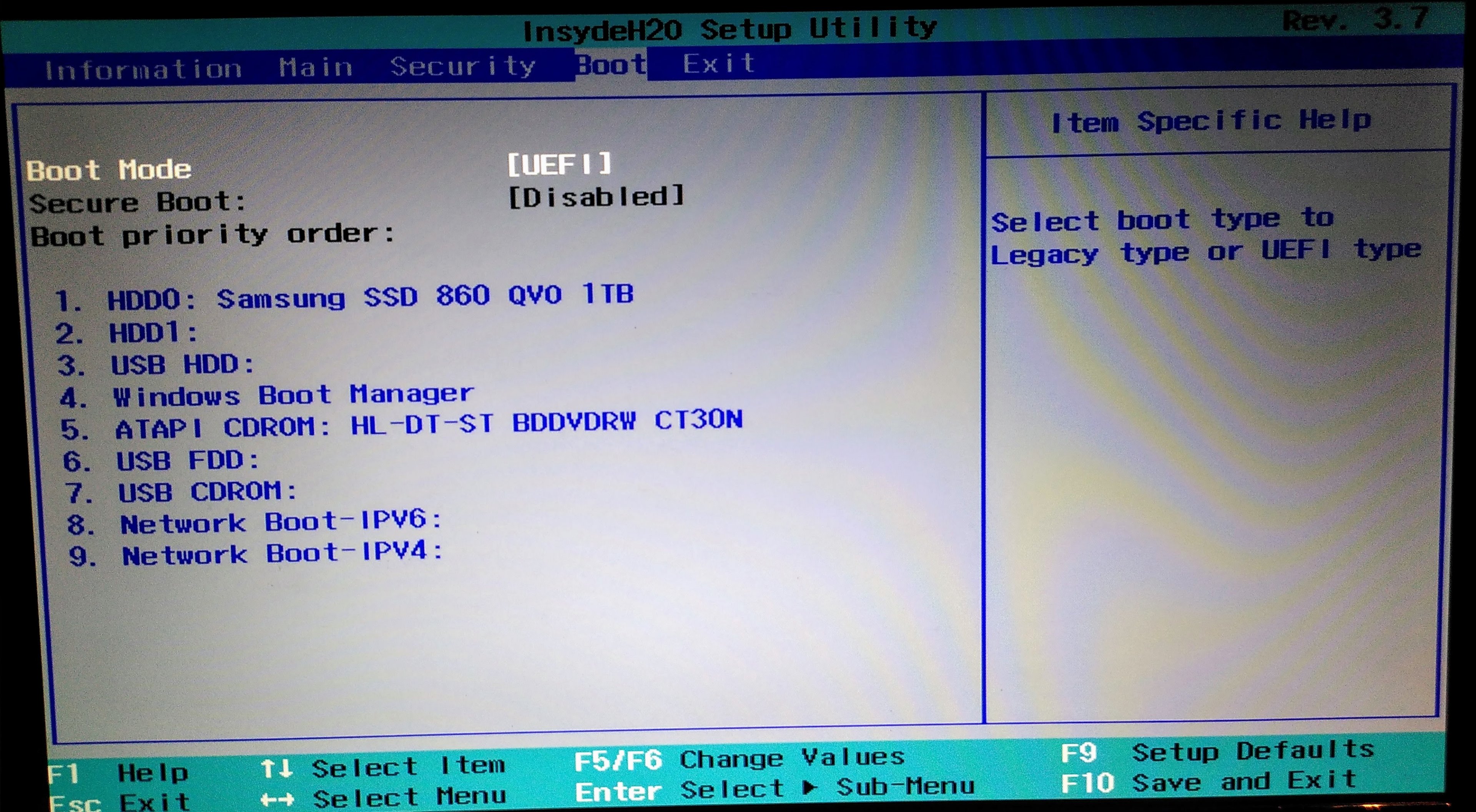

Im BIOS bei Boot, sollte die SSD an 1. Stelle stehen, (Windows Bootmanager Name der SSD

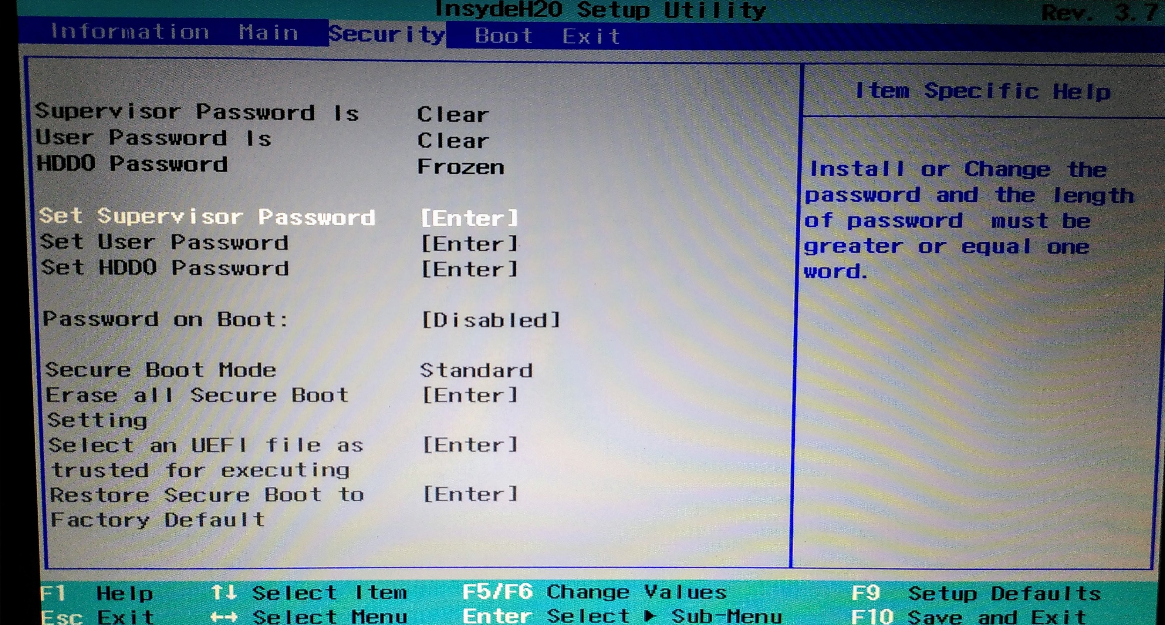

Stell mal im BIOS nur auf Uefi und nicht auf Uefi + CSM Legacy
Secure Boot auch mal anstellen.

Windows auf der SSD startet gar nicht, wenn die alte HDD angeschlossen ist.
Wenn er im BIOS umstellt, bootet die alte HDD mit Reparatur.
Wenn er wieder auf die SSD stellt im BIOS, kommt auch wieder die Reparatur.
Die andauernde Reparatur kommt bestimmt, weil auf der alten HDD, Windows im MBR Modus installiert wurde.
Wenn im BIOS nur Uefi Modus eingestellt ist und nicht auch CSM Legacy Modus, sollte die alte MBR HDD nicht mehr angesprochen werden als Bootplatte.
An 1. Stelle bei BOOT na klar die SDD Windows Bootmanager.

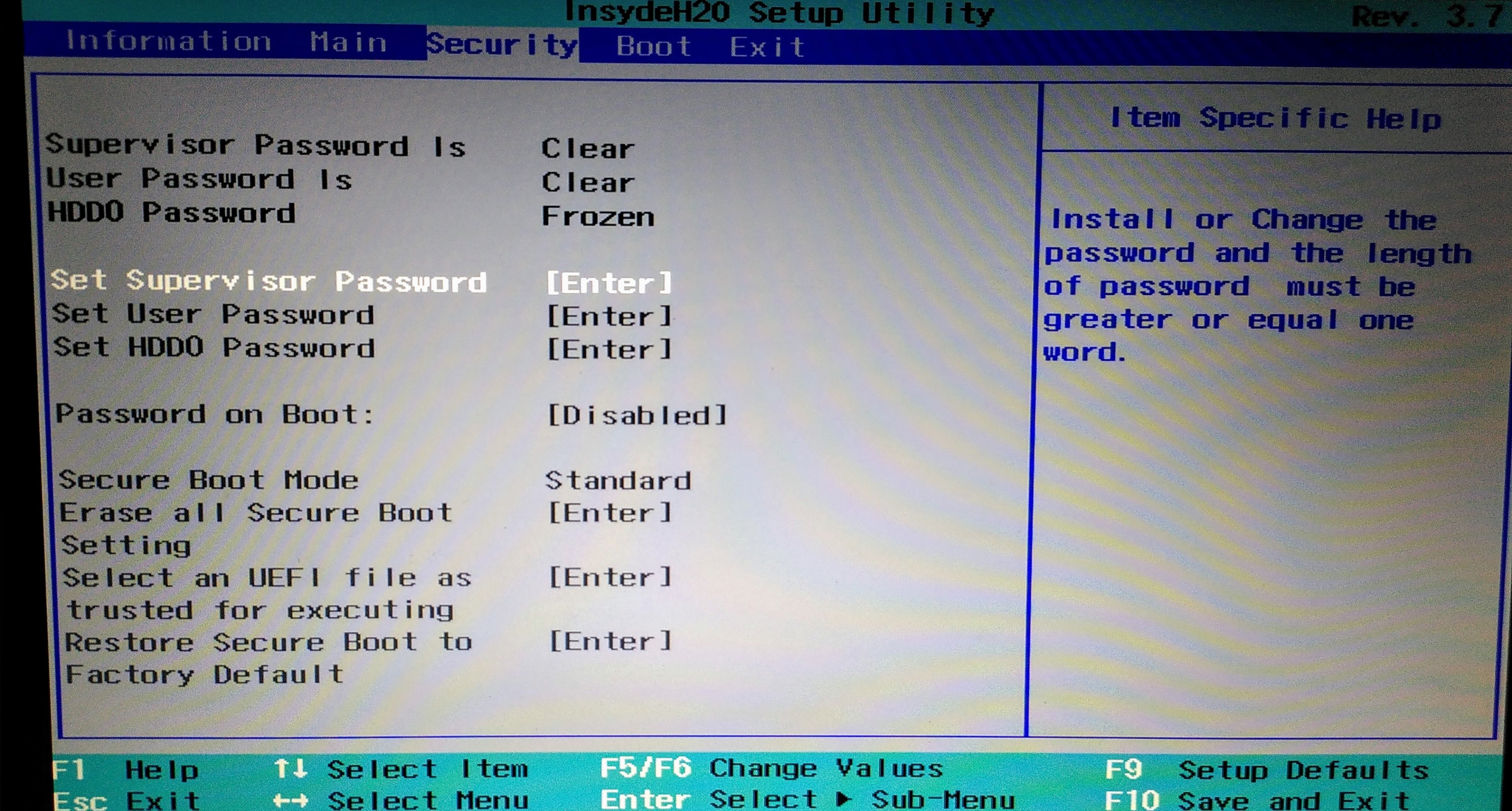

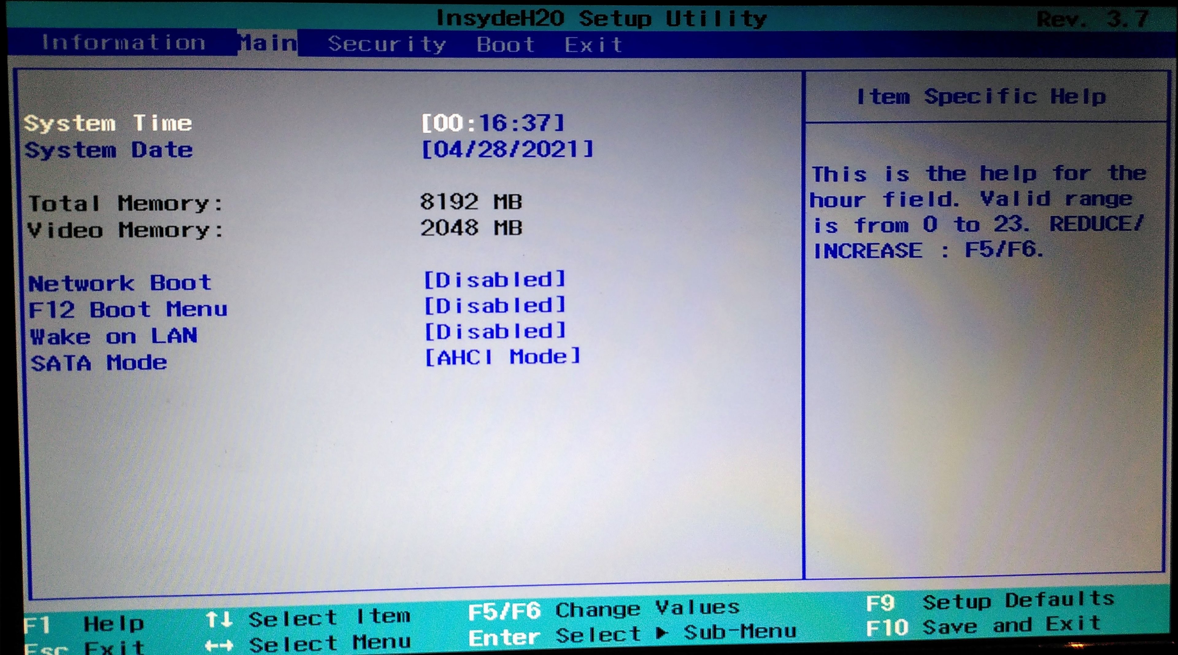

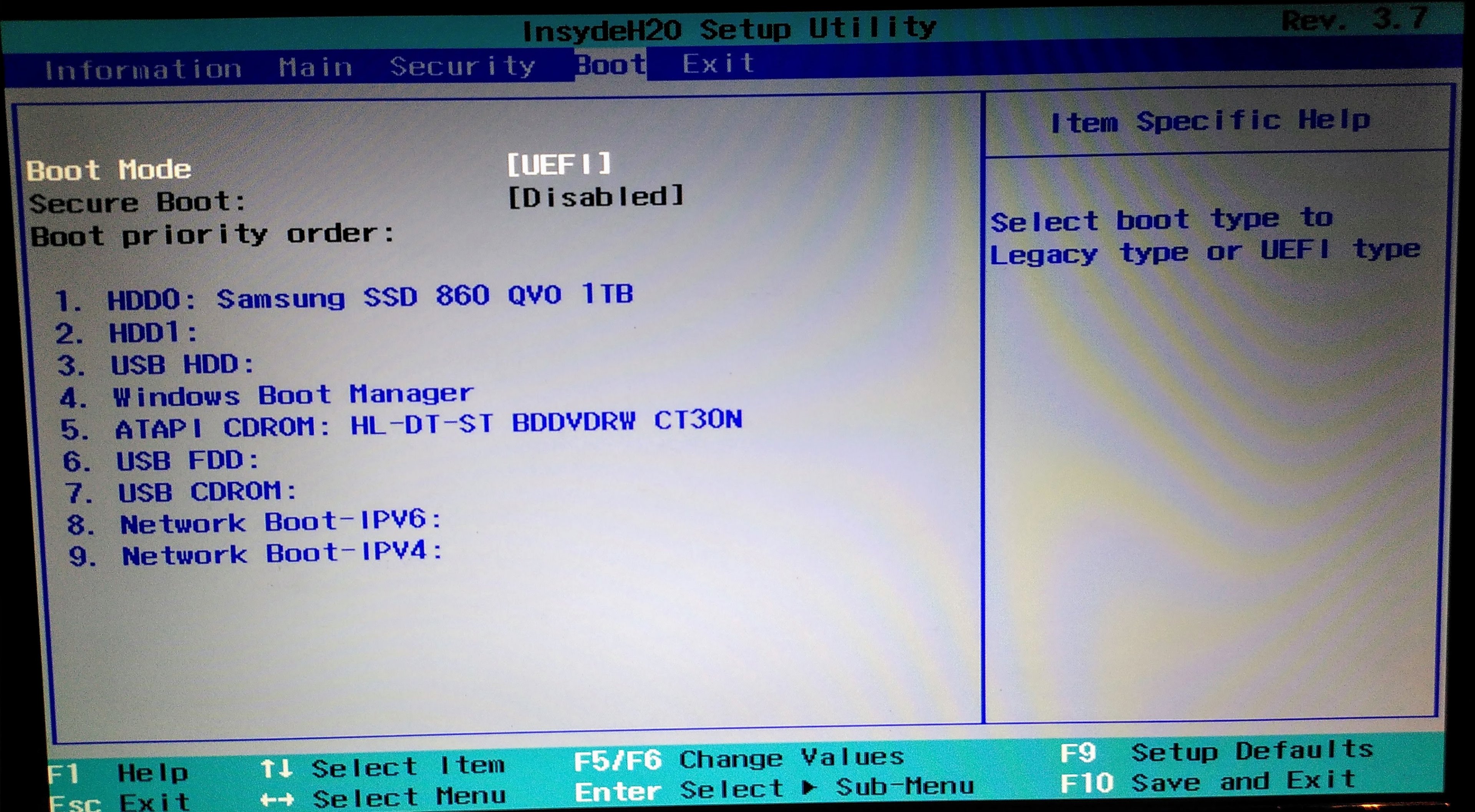

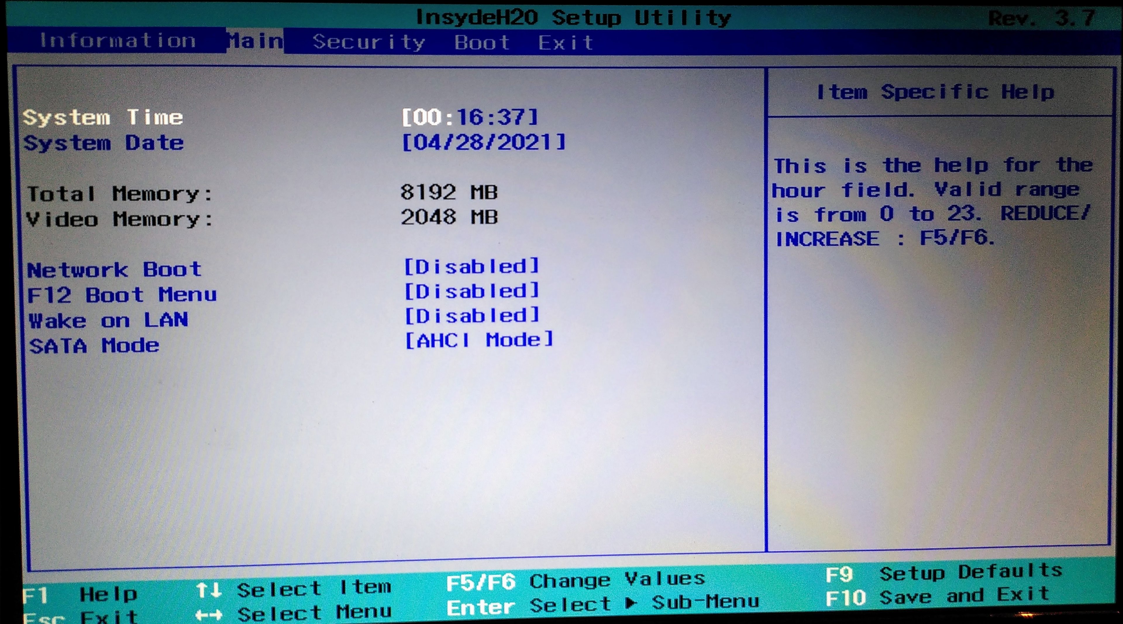

Ich weiß Zwar nicht warum, aber ich kann im BIOS irgendwie fast Garnichts einstellen
(Siehe Bilder)

ThargorIHT schrieb:
und dann halt die Bootreinfolge geändert
Wenn, dann macht man das selektiv via F12, aber das hast Du ja derzeit abgeschaltet, und das ist grundsätzlich keine gute Konfiguration!
ThargorIHT schrieb:
und meine Daten sichern
Keine Backups vorhanden?
Dr. McCoy schrieb:
Acer-Laptop?
Und bitte: "F12 Boot Menu" von "Disabled" auf "Enabled" umschalten, dann abspeichern!
Korrekt Acer Aspire V3 771G glaub ich, das mit dem Boot Menü Stimmt macht Sinn
