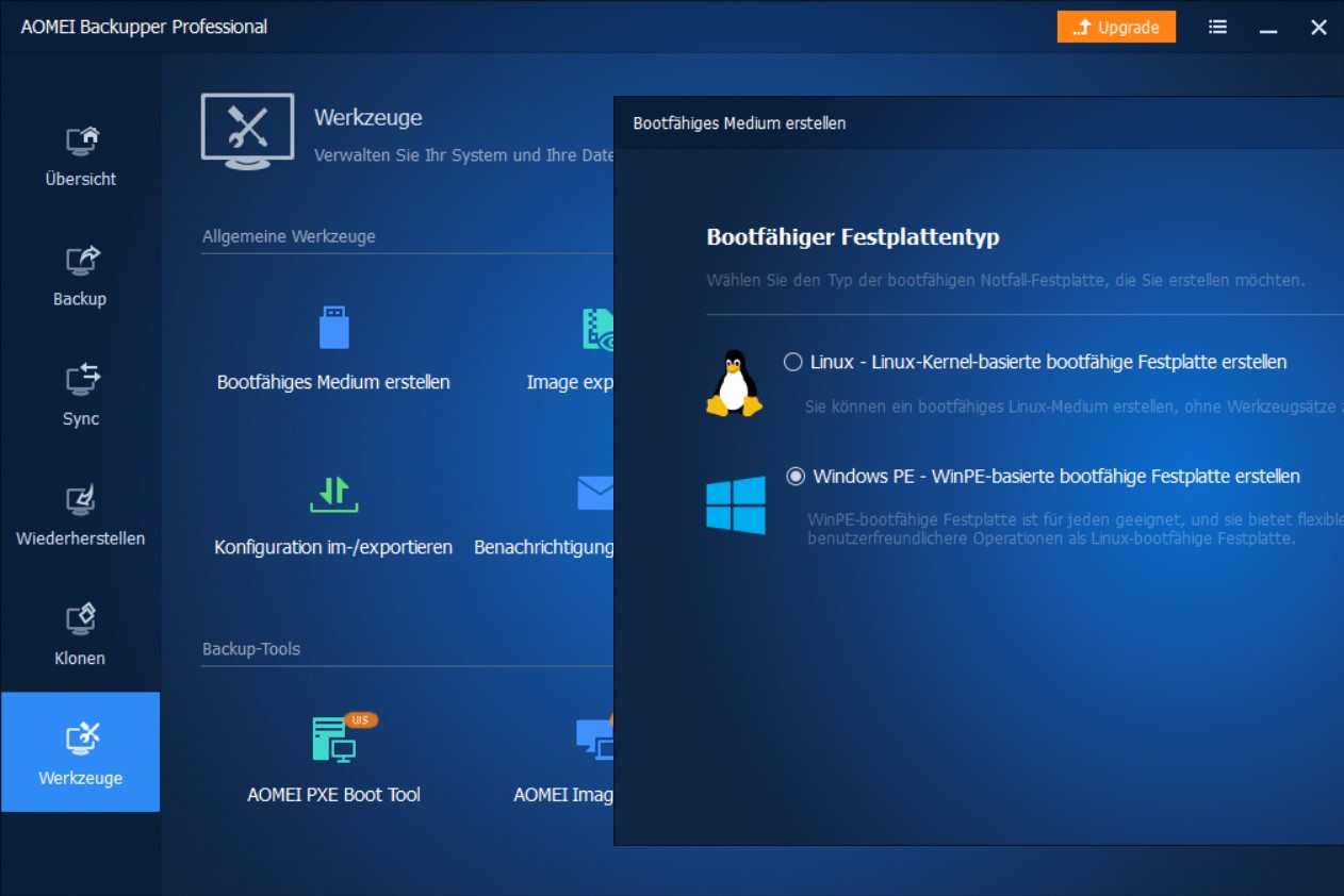

Hi,
auf die Empfehlung aus diesem Thread habe ich Aomei Backupper installiert und bin enttäuscht.
Es gelingt wir in keinster Weise, ein Bootmedium herzustellen. Weder MBR noch UEFI, weder Linux noch WindowsPE, noch aus einem ISO-File heraus mittels Etcher bzw. Rufus. Der USB-Stick bootet nicht, entweder es kommt die Meldung boot_ und der _ blinkt, oder es kommt Bootmedium failed und ein paar kryptische Zeichen hinterher.
Ohne Bootmedium ist die Software nutzlos, denn was passiert, wenn das System nicht mehr bootet, worauf der Aomei Backupper installiert ist bzw. ein Hardwaredefekt eingetreten ist . . . man kann das System nicht recovern, obwohl man vorher aus dem laufenden System heraus ein Backup auf einen externen Datenträger ausgeführt und gespeichert hat.
Da lobe ich mir mein Acronis True Image, das kostet zwar ein paar Euro, funktioniert aber ohne die geringsten Probleme.
Bei Bedarf kann ich ein paar Handy-Fotos nachreichen.

Kann ich teilweise bestätigen. Bei dem Versuch ein "Windows PE-..."-Medium mit der Option "... aus dem Internet herunterladen" zu erstellen schlägt der gesamte Ablauf fehl und es wir nix auf den Stick geschrieben. Aber dass das so gar nicht funktioniert kann ich nicht bestätigen.omavoss schrieb:Es gelingt wir in keinster Weise, ein Bootmedium herzustellen.
Bootmedium erstellen, kennste?
Wird denn eine Fehlermeldung ausgespuckt? Sagt die aufrufbare *.log Datei irgendwas?

Ähnlicher Misserfolg wie mit Aomei:
Es kommt die Meldung, dass der Boot-Stick erfolgreich erstellt wurde; wenn man damit booten will, kommt die Meldung:
Loading Operating System . . . dann ein blinkender Cursor, das wars, und der Cursor blinkt jetzt seit ca. 30 Minuten.
Viele Grüße.
@Tom_top :
Alles was in Deinem Link an Hinweisen steht, habe ich beachtet; nun Boot-Versuch:
A disk read error occured ... gefolgt von ein paar kryptischen Zeichen.
Man soll, wenn die Meldung kommt, dass der USB-Stick erfolgreich erstellt wurde und man trotzdem nicht vom Stick booten konnte, die FAQ aufsuchen und dort lesen. Wo findet man die FAQ? Warum gibt es auf dem GUI vom AOMEI Backupper dafür keinen entsprechenden Link?

Das kann ich nicht bestätigen, bei mir bootet der Stick. Das ist so ein Live-System, damit kannst du ein vorhandenes Backup auf deinen Rechner zurück spielen.omavoss schrieb:Ähnlicher Misserfolg wie mit Aomei:
Ich habe ja nun AOMEI (Pro bei Deskmodder kosten los für uns )
https://www.deskmodder.de/blog/2021/03/29/aomei-backupper-pro-kostenlos-fuer-euch/
schon benutzt und bei keiner Software gib es mehr oder bessere Anleitungen.

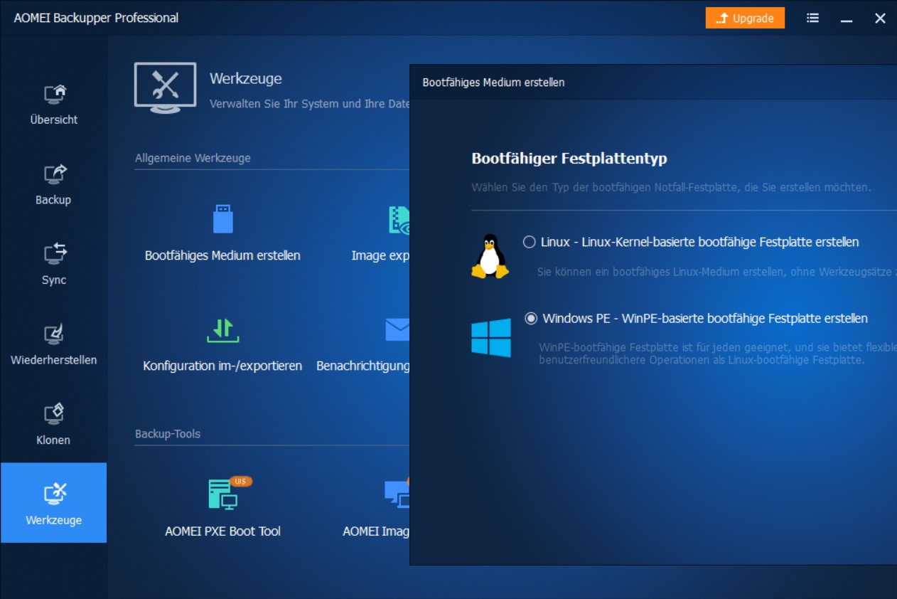

Wo ist das Problem mit dem Boot Stick?
https://www.ubackup.com/de/help/create-bootable-disk.html
Klick und weiter, kann her jeder im Seniorenheim und das ganz ohne Englisch Kenntnisse.
Je nach Bordhersteller muss man die F Taste na klar kennen.
