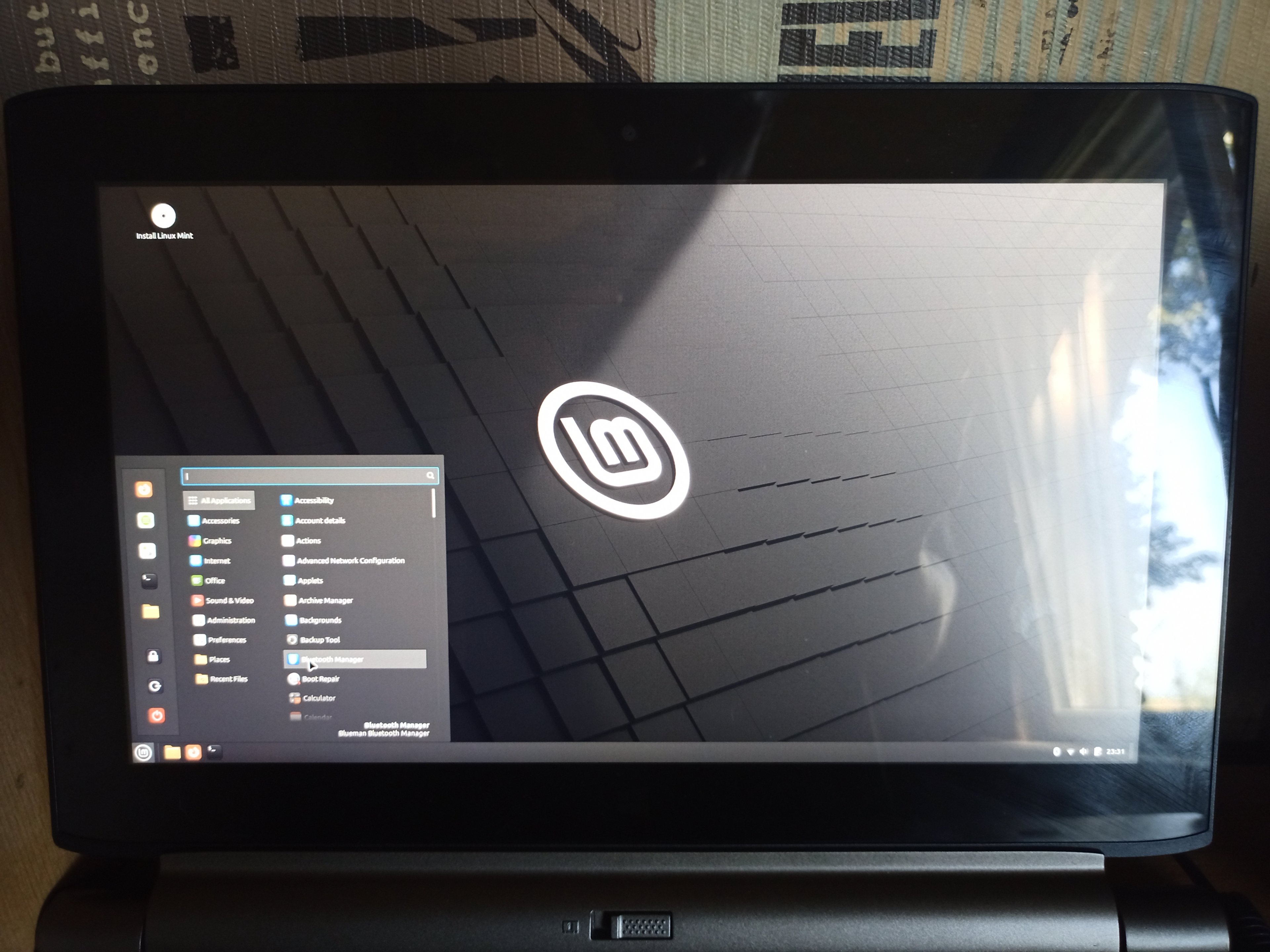

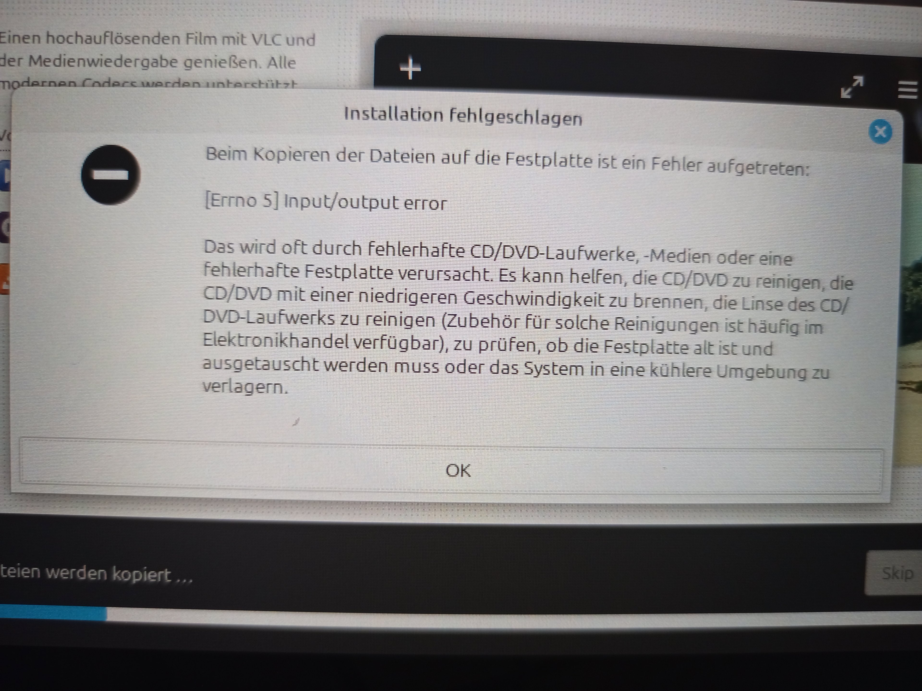

Hallo, vielen Dank fĂŒr eure Hilfe. 🙂
Ich habe jetzt mal mit Rufus Linux auf meinem USB Stick gemacht.
Linux wird vom USB Stick geladen und ich kann alles testen.
Aber wenn ich dann Linux installieren möchte bekomme ich diesen Fehler angezeigt.
Ich vermute jetzt das wirklich der eMMC Speicher defekt ist, so wie ihr das schon gesagt habt.
MFG

Mja, sieht schlecht aus.
Kannst nur versuchen, Windows auf der "echten" Platte zu installieren. Weiß aber nicht wie

An der Konsole nach dem Auftreten dmesg eintippen.
Dann kannst du gucken ob du mehr Infos per smartctl -a /dev/sda (oder so Àhnlich) bekommst. lsblk gibt dir alle Blockdevices aus, das kann helfen.

Und wenn Linux dir sagt, dass es am Installationsmedium (dem USB-Stick) liegt, dann wĂŒrde ich mir mal einen neuen USB-Stick kaufen, denn Windows ist da noch empfindlicher. Gerade wenn es um Intenso Sticks geht und wenn man die schon öfter mal fĂŒr Linux Grub usw. genutzt hat.
