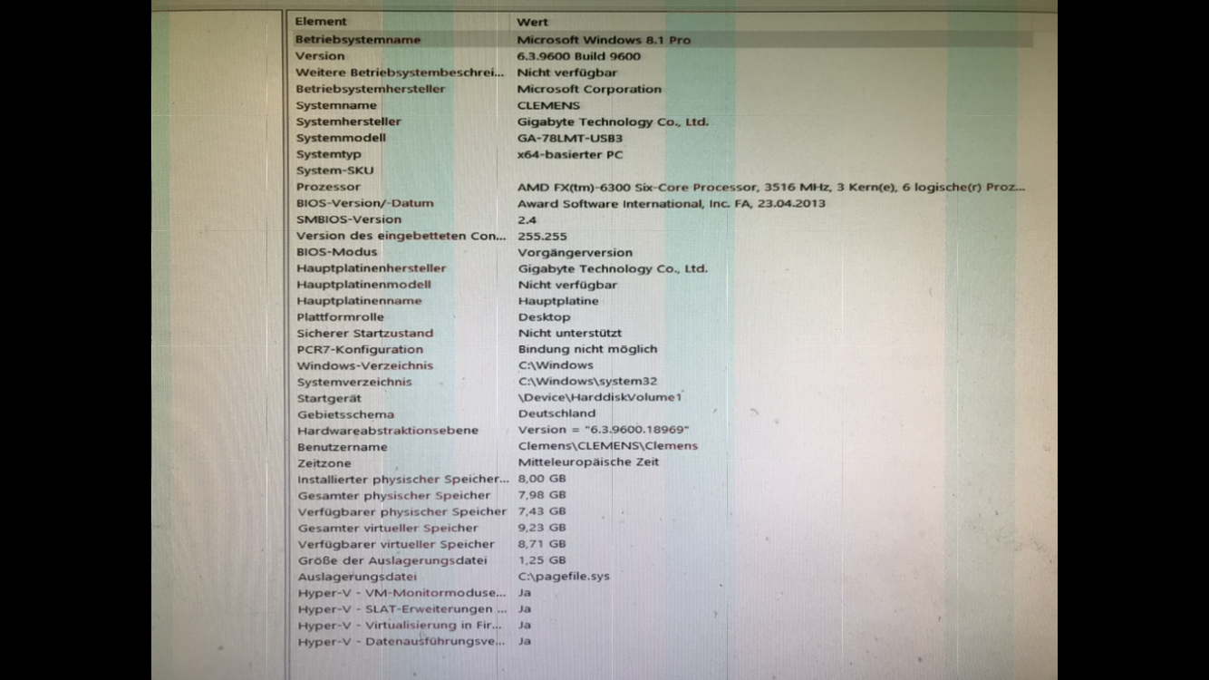

Ich habe leider nicht die leiseste Ahnung, welche Grafikkarte zu meinem System (aus 2014) passt. Gibt es denn noch irgend eine Möglichkeit die aktuelle Hardware im abgesicherten Modus herauszufinden?
yep. Geht aber auch einfach im bios :)
ein foto der seite mit den hardwareinfos + ein Foto vom typenschild des Netzteils waere super

Vielleicht hat deine CPU ja eigene Grafik. Wenn du nicht spielst, reicht die meist.

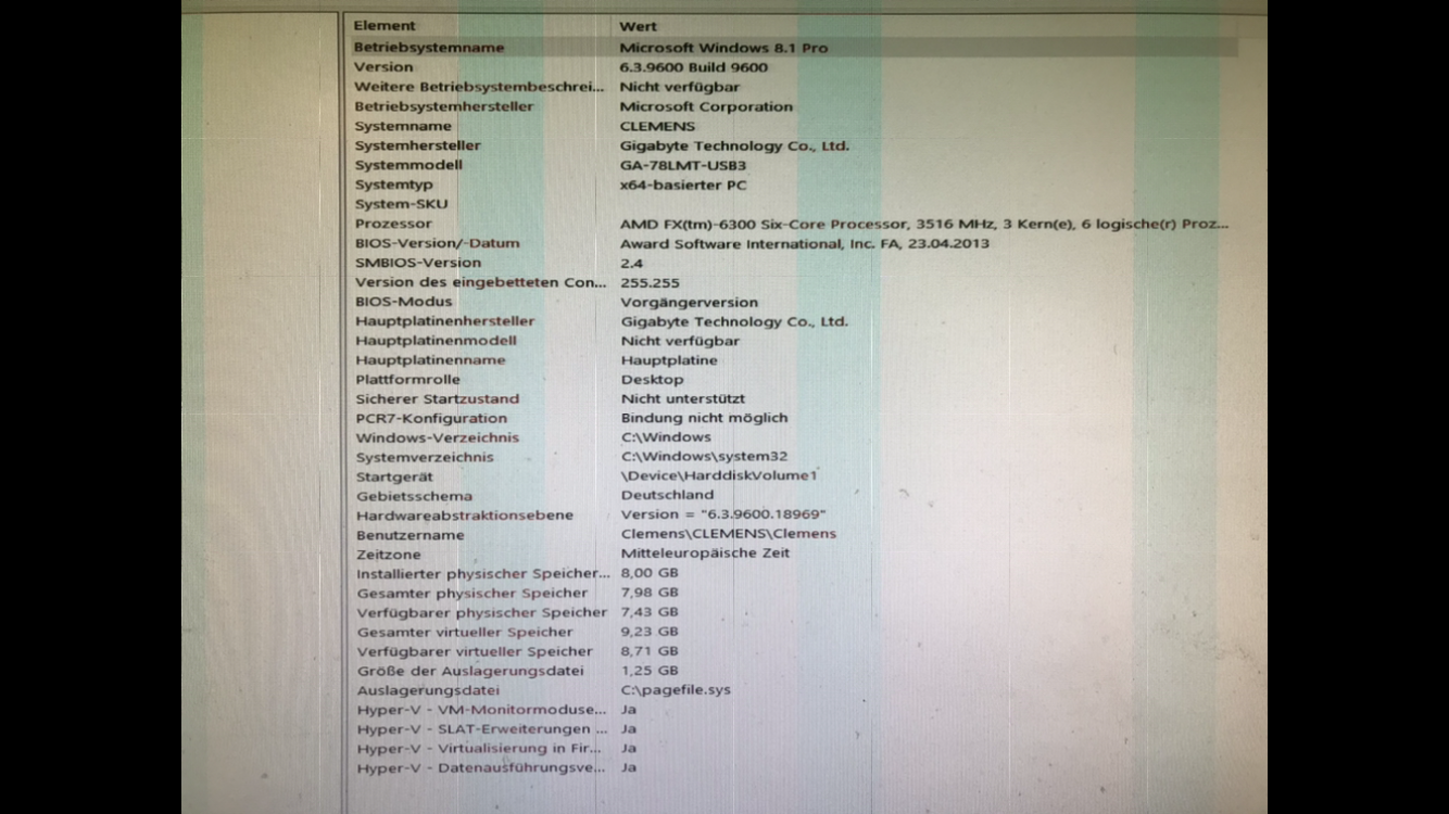

Auf dem Foto siehst du ja meinen CPU, falls der eine hat, wie aktiviere ich diese beim Start?
