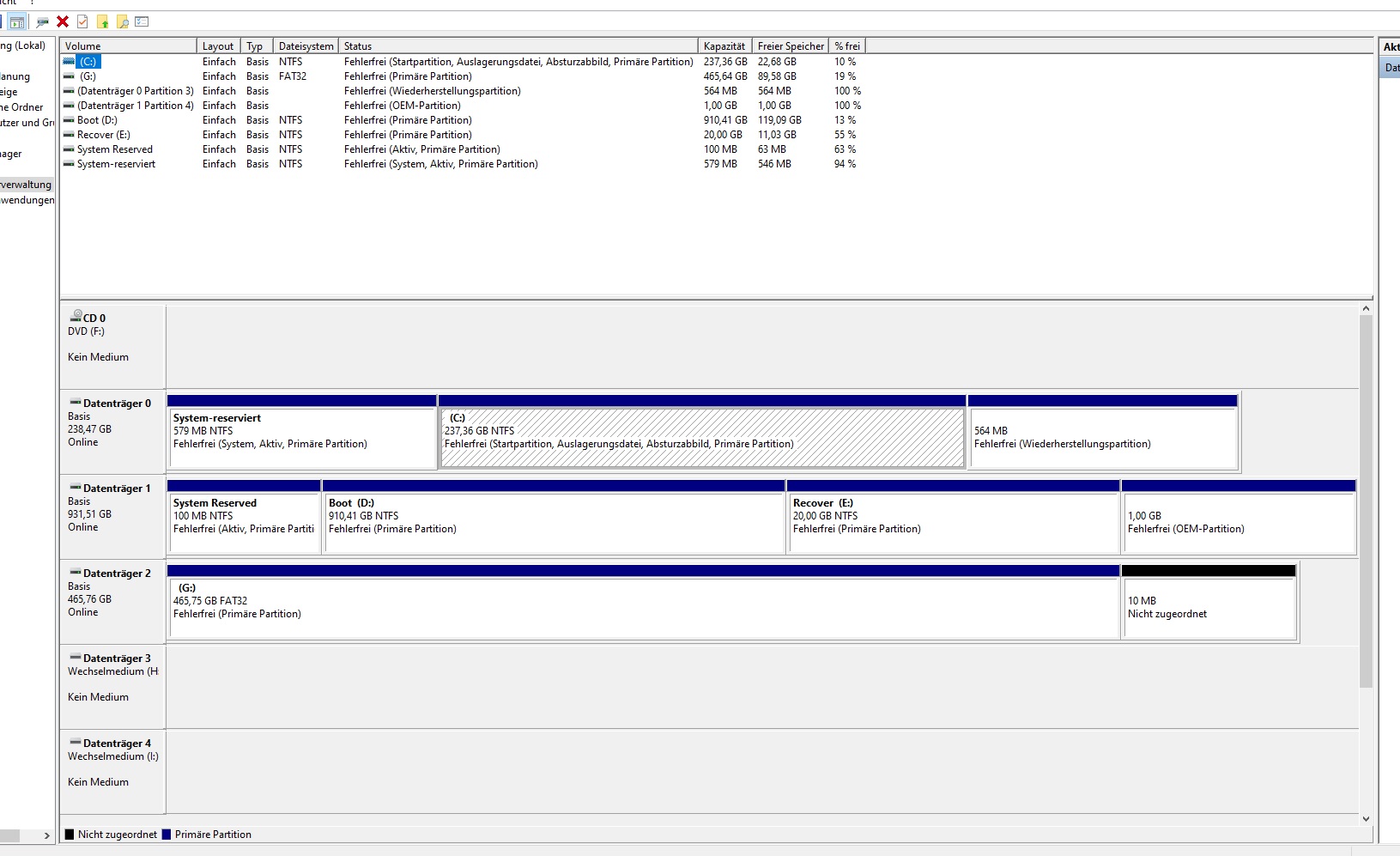

Zeig mal einen Screenshot der Datenträgerverwaltung.

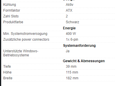

Dein Netzteil ist mit 350 W etwas zu schwach, für eine Grafikkarte die schon 400 W benötigt.

Ponderosa schrieb:

Die Graphikkarte benötigt nur 75 W und wird auch nur über das Mainboard mit Strom versorgt (ist eine sogenannte 75-W-Karte für PCs ohne entsprechende Anschlüsse, hat nie Probleme gemacht, und der PC läuft ohnehin nur im Office-Betrieb). Das Bootproblem ist ja zeitgleich mit dem fälschlichen BIOS-Reset aufgetreten.

Screenshot ist der Datenträgerverwaltung hängt an. Sieht alles aus wie immer. (G ist ein USB-Laufwerk, was ich auch abziehen kann, was aber auch keinen Einfluss hat, D und E sind Partitionen einer alten HDD – bitte von den Namen Boot und Recover nicht täuschen lassen, diese Funktion und diese Daten besitzt die HDD längst nicht mehr.)
Ich vermute, dass die sogenannte »Faules-Ei-Theorie« korrekt ist: Durch den fehlerhaften Reset hat sich irgend etwas auf der C-Platte »festgesetzt«, was jetzt bremst. Die Frage ist, ob man das findet.

der ram läuft per XMP ? und du weisst jetzt nicht mehr, welche einsteller du im BIOs gesetzt hast ??
komisch, das "system reserviert" mal in D und mal in E dasteht. warum eigentlich 2 davon ?
repariere dir doch mal den MBR.
