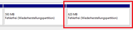

Am besten gleich diese Partition eliminieren und den Platz der anderen zuschlagen. Diese ist sinnlos geworden.
Reaktionen: Miniseasch

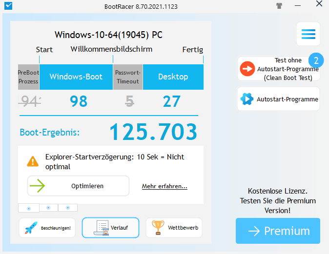

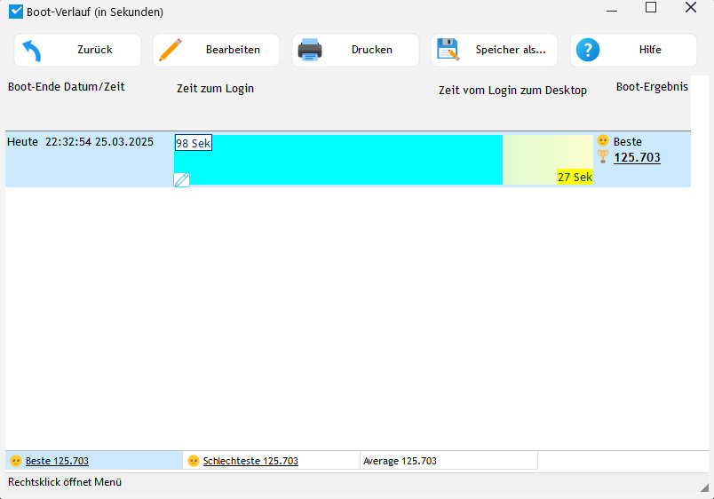

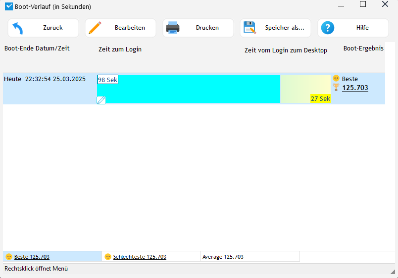

@IDontWantAName Da hatte ich Dich wohl falsch verstanden. Ich habe das Programm nicht gekannt. Habe jetzt nur zwei Bilder von den Ergebnissen. Wie genau aufzeichnen funktioniert, muss ich noch recherchieren. Bootracer hat wohl erst die Zeit nach dem BIOS/UEFI-Fenster erfasst. Ladezeit waren wieder fast 40 Minuten.

2 min. ist zwar ungewöhnlich lange, aber zumindest von deinem Problem (40 min.?) ist doch nichts zu sehen oder?
Schau in die Ereignisanzeige, könnten außer Startverzögerungen auch weitere "Probleme" protokolliert sein.
Oder mal Windows Startup Timer probieren, dürfte das gleiche rauskommen.

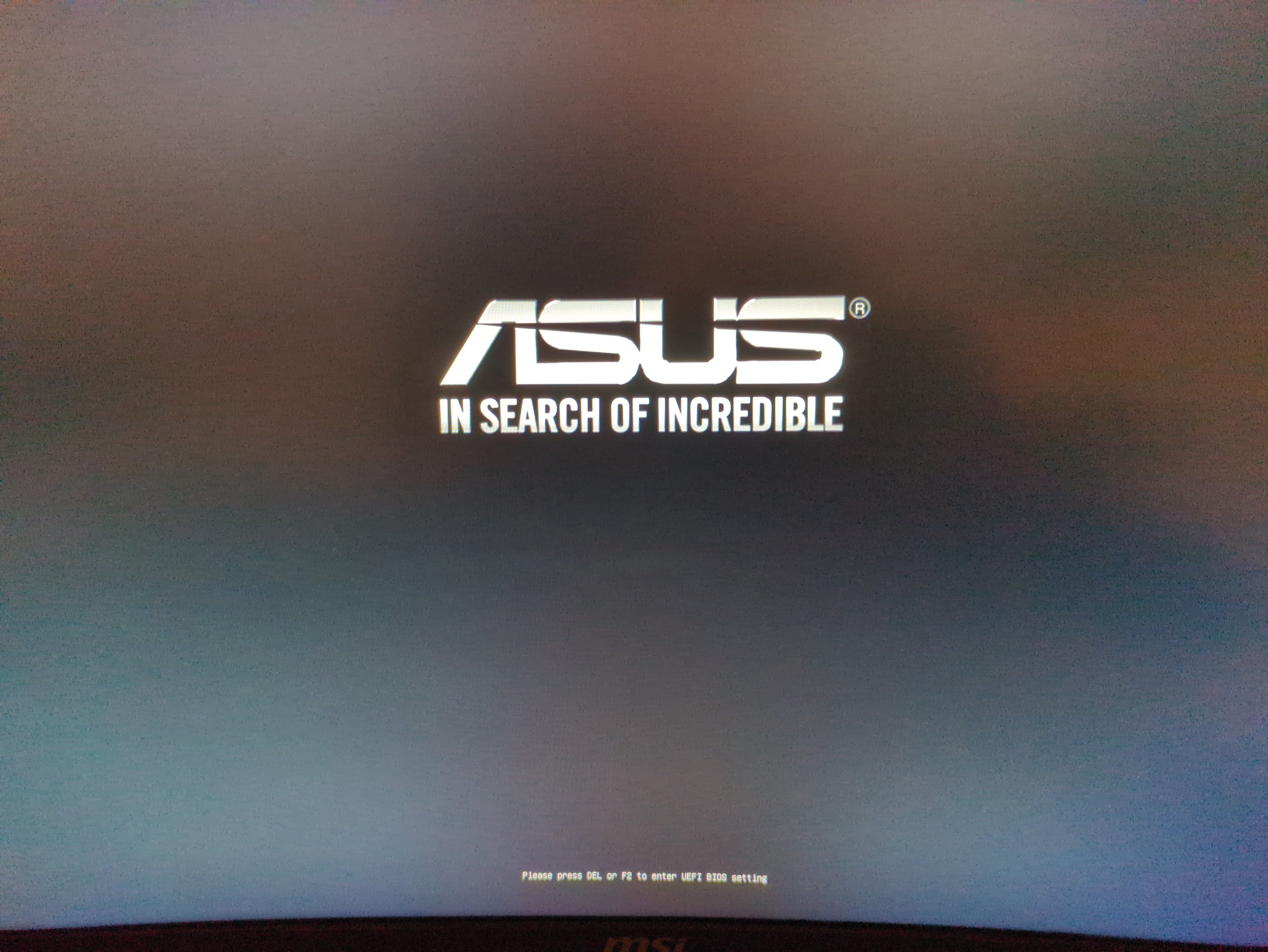

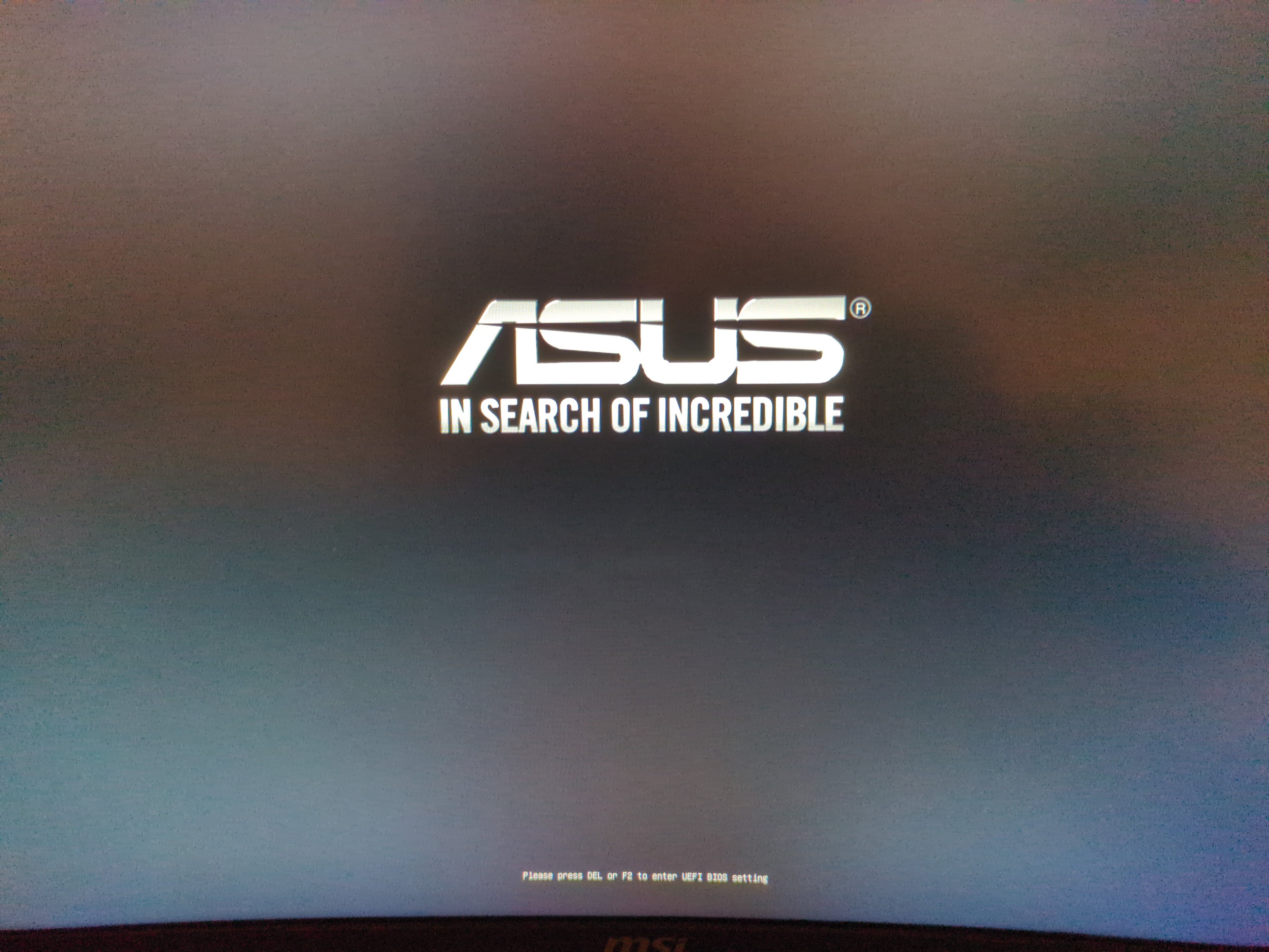

Sollte ich mich missverständlich ausgedrückt haben, hier die Bildausgabe zu dem Zeitpunkt, an dem ich immer hänge. Danach kommt ein kurzer Ladebalken, dann die Windowsanmeldung. Ladebalken und Anmeldung benötigen ca. 2 Minuten.
Das ist also noch bevor Windows überhaupt bootet, richtig? Ich würde mal noch eine andere SSD testen, wenn du hast und als letztes könnte man mal sämtliche Schnittstellen im BIOS deaktivieren. Also Satacontroller (falls NVMe benutzt wird), USB, evt. Seriell, Netzwerk, Audio. Auch mal Secure Boot und TPM deaktivieren.
Solche frühen Verzögerungen treten eigt. immer bei fehlerhafter und nicht sofort reagierender Hardware auf.
Edit: Und falls CSM aktiv sein sollte, auch das mal deaktivieren.
das ist nicht was ich dir gesagt habe. Du sollst den Trace mit dem Windows Performance Toolkit aufzeichen, alle anderen Programme sind Müll.

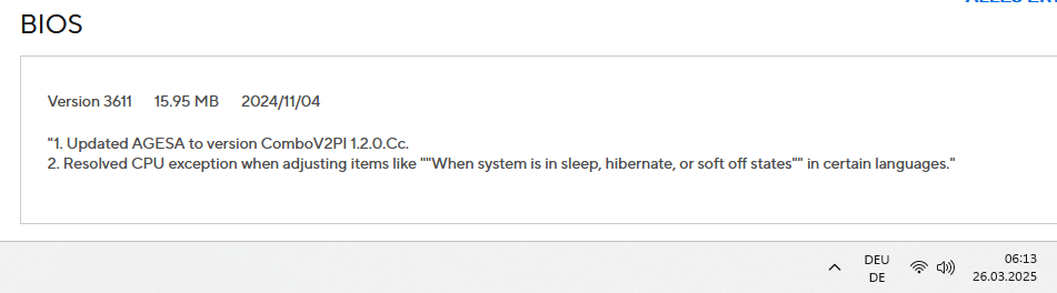

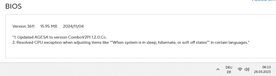

Ein BIOS/UEFI-Update hat mein Problem gelöst. Ladezeit jetzt unter 20 Sekunden. Vielen lieben Dank an alle, die mir hier so ausführlich geholfen haben. Ihr seid die Besten!

Ist die Datenträgerverwaltung aus #18 noch aktuell, oder hast du neu installiert?
