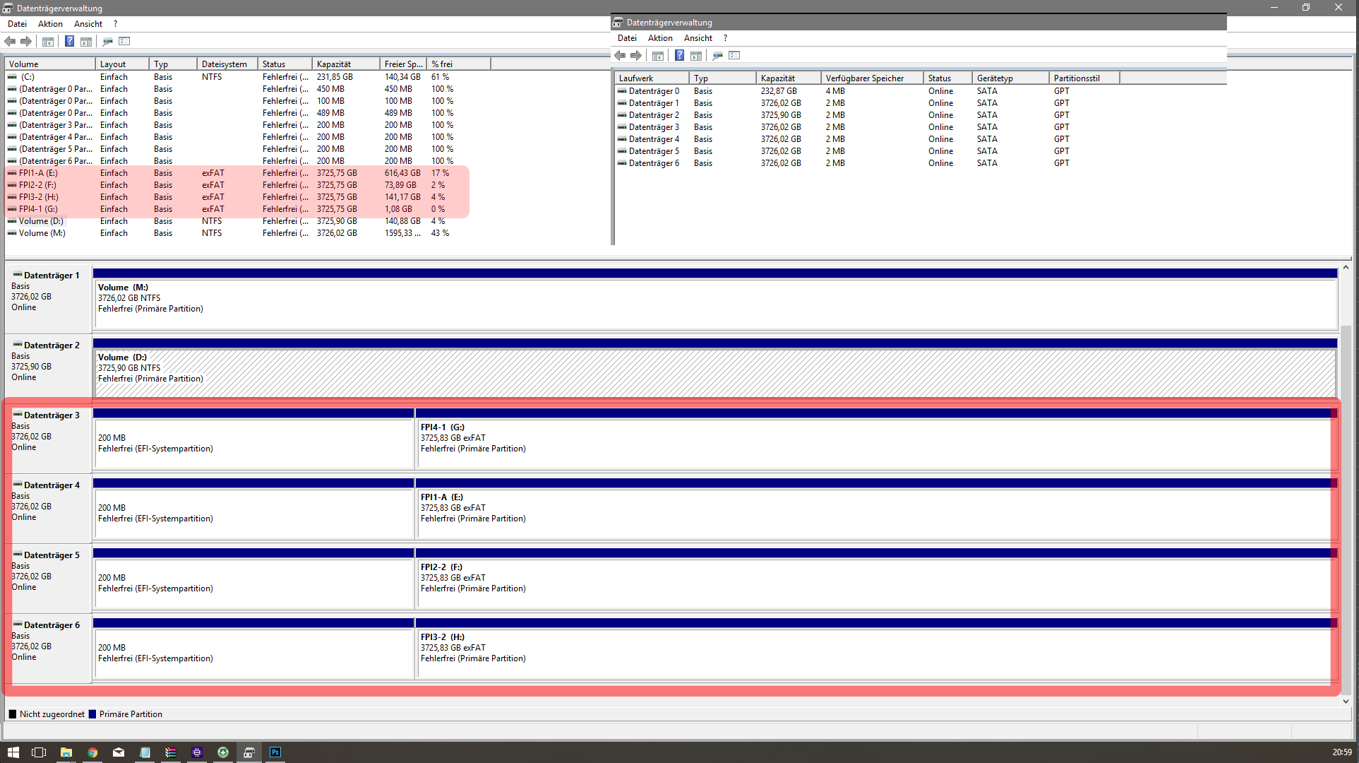

Hallo zusammen ich habe ein kleines Problem, ich würde mich freuen wenn mir jemand helfen könnte es zu lösen.
Ich habe hier bei euch im Forum nichts passendens gefunden ich hoffe ich habe nix übersehen.
ich habe 4 x 4T Festplatten die ich gerne zusätzlich via SATA an meinen Pc anschließen möchte.
Sobald ich nur eine dieser Festplatten anschließe - startet der Rechner nicht mehr ich komme auch nicht mehr ins BIOS. (um z.B. die Bootreihenfolge zu kontrollieren oder zu ändern)
Leider haben alle Festplatten eine EFI Patition die den Bootvorgang bestimmt behindern.
Wenn ich die Festplatten zum Booten abziehe un erst wieder anstecke sobald Windows gestartet ist werden die Festplatten erkannt und können problemlos benutzt werden.
Formatierung der Platten: EXfat (mit Mac erstellt)
Ist es möglich im Bios etwas umzustellen das diese Festplatten beim booten ignoriert werden?

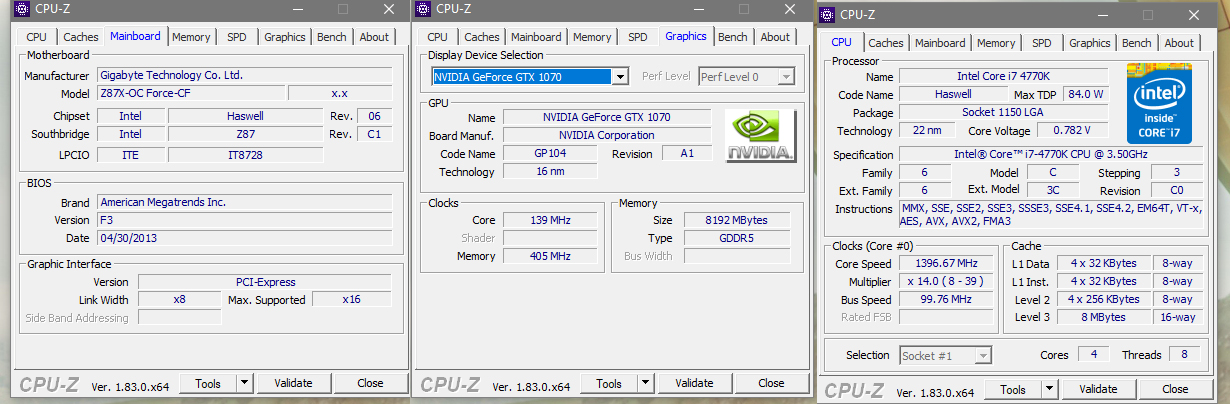

Mainboard: Intel Core i7 4770K
Festplatte: WDC WD40EFRX-68N32N0

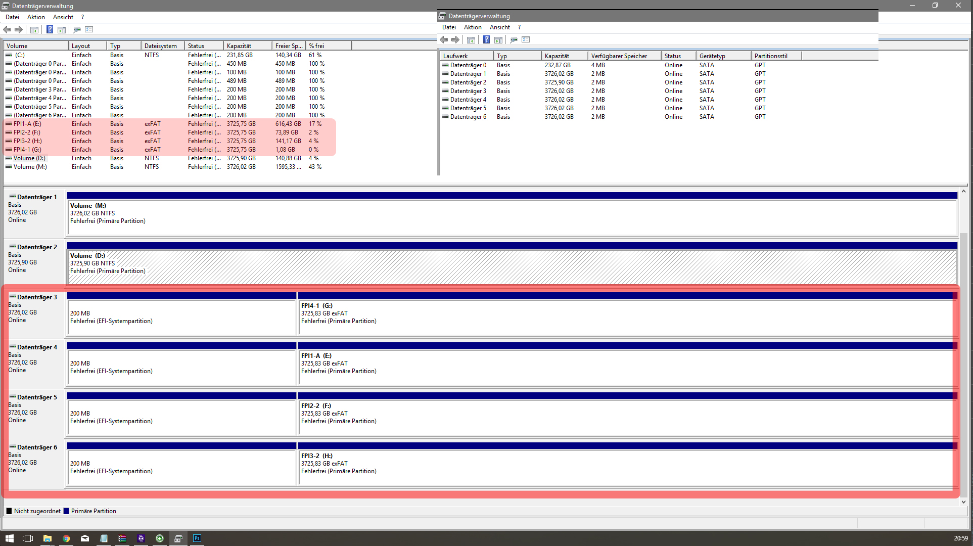

3. BIOS gibts keine neueres, als das 8 Jahre alte?

1. Bootreihenfolge einspricht der richtigen Reihenfolge. Sobald die neuen Festplatten drin sind kann ich es nicht mehr sagen da ich nicht mehr ins Bios komme.
2. Ich habe die Festplatten bekommen um mit den Daten zu arbeiten alle Platten sind Randvoll.
3.Es gibt ein neueres. hab gehofft das ich das nicht machen muss. Ich hab mal gehört dass man es vermeiden sollte ein Bios update zu machen weil man damit viel zerstören kann.
Gibt es eine Möglichkeit die EFI Partition zu löschen ohne die gesamte Festplatte zu formatieren?
