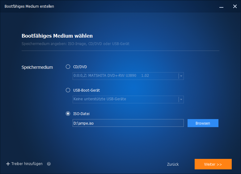

Natürlich! Der AOMEI Bootstick enthält doch das Recovery Programm.
Es würde reichen, eine ISO zu erstellen und die an einem sicheren Ort aufzubewahren!
Nenn sie aber ampe_741.iso damit du die Version kennst.
ISO Dateien erfolgreich gespeichert ( einmal auf nem USB-Stick und einmal hab ich im AOMEI Ordner in G: einen eigenen Ordner für die ISO erstellt)

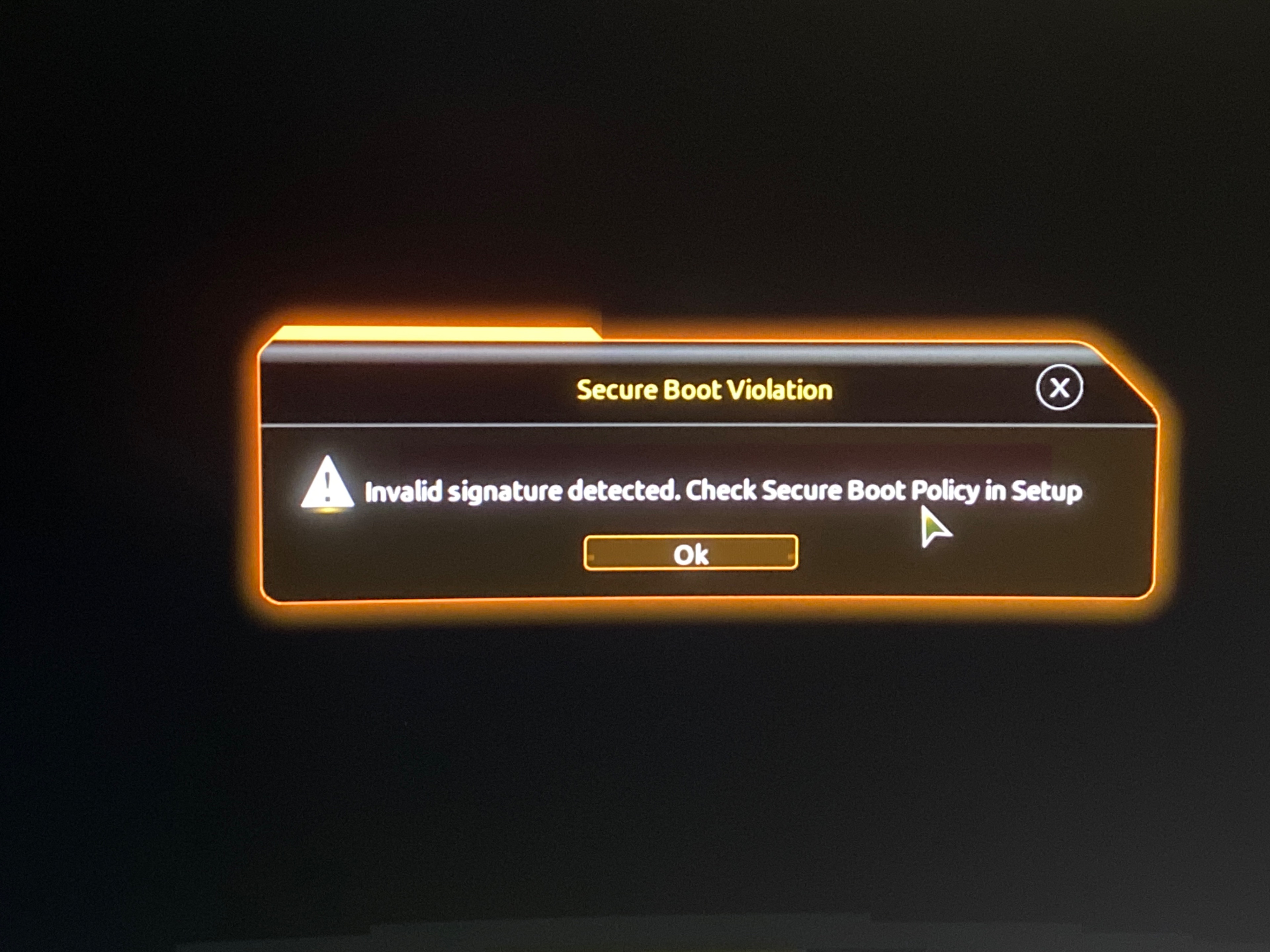

Soll ich Secure Boot jetzt nur für diesen Vorgang deaktivieren?
