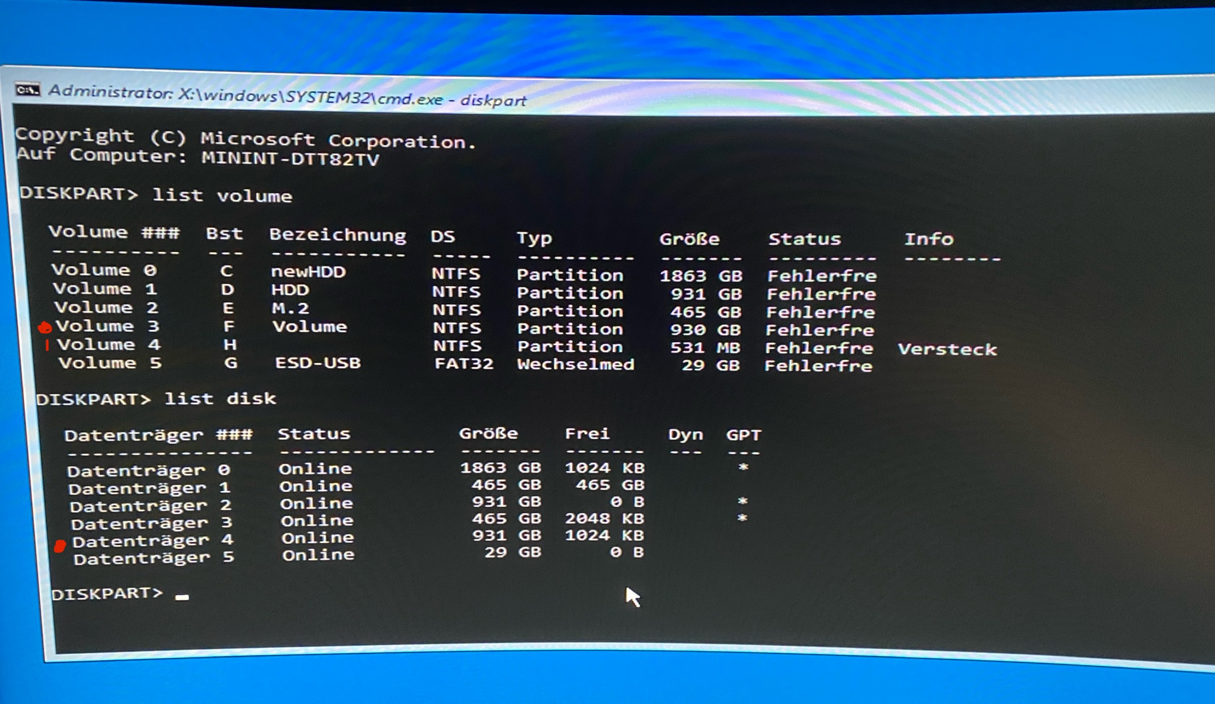

Hab jetzt die folgenden commands eingegeben.
Das rot markierte ist der M.2 Datenträger.
Der rote Strich war die andere Partition der M.2. SSD, die wahrscheinlich auch zum Booten wichtig ist
Volume 2 mit der Bezeichnung M.2 ist meine andere M.2 mit anderen Daten, hier aber nicht relevant.
Datenträger 1 ist die alte SSD, die jetzt komplett frei von Daten ist
Der rote Strich sieht mir nach Wiederherstellungspartition aus. Mache bitte Folgendes:
diskpart
select volume 3
active
exit
bcdboot F:\Windows

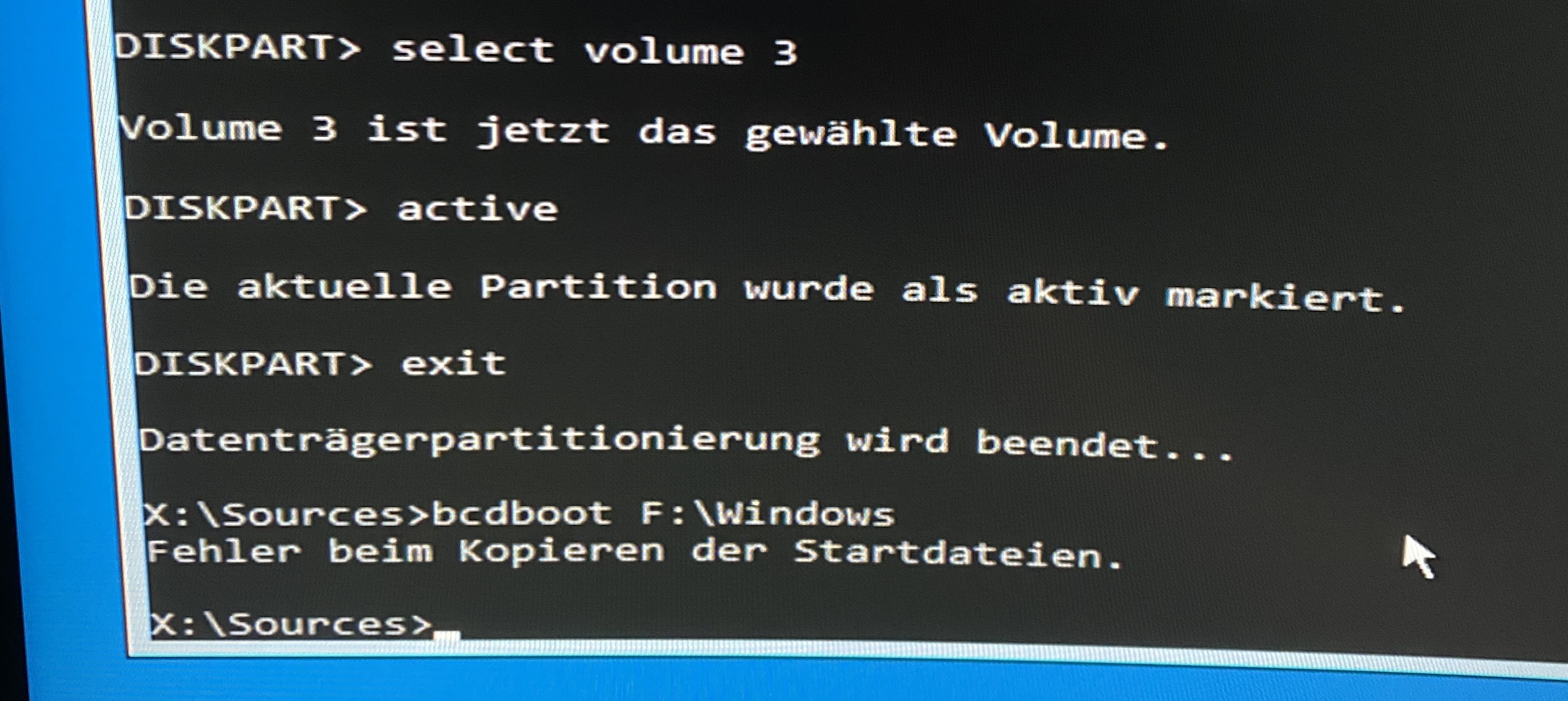

@Volume Z Es wird ein Fehler angezeigt.
War die 4. Partition gemeint (also die Wiederherstellungspartition) oder war das schon richtig?

Werden irgendwelche Daten auch gelöscht wenn man die Wiederherstellungspartition aktiviert bzw. ausführt?
