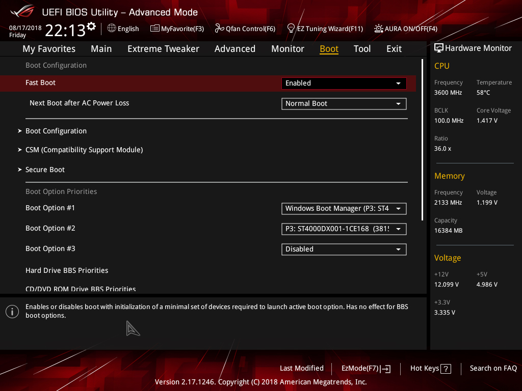

Ich habe erst seit ein paar Stunden das Problem dass wenn ich den PC einschalten will, bootet er einfach nicht mehr. Teils einfach nur mit Blackscreen, so dass ich nicht mal das ASUS Logo zu sehen bekomme. Nachdem ich aber die BIOS zurücksetzen-taste am PC Gehäuse gedrückt habe, konnte ich auf die BIOS Einstellungen zugreifen, jedoch nach kurzem rumprobieren mit der Boot Priorität kam ich am Schluss nur bis zum Windows 10 Logo (bevor der Anmeldebildschirm auftaucht). Danach bekam ich Blackscreen und kann dann nur noch den Mauszeiger über den schwarzen Bildschirm bewegen.
Angezeigt wird komischerweise mein zweit-monitor, der sich Rechts neben dem eigentlichen Monitor befindet (so habe ich diese über Windows angeordnet und das hat bis heute ohne Probleme geklappt). Beim Hauptmonitor kommt nur die Meldung, dass ich das Signalkabel anschließen soll, obwohl das HDMI Kabel am Monitor angeschlossen ist.
Auf dem Motherboard (Hardware siehe unten) steht der Q-Code 24. Soweit ich es recherchieren konnte, handelt es sich aber eher nur um eine Information als um einen Fehler.

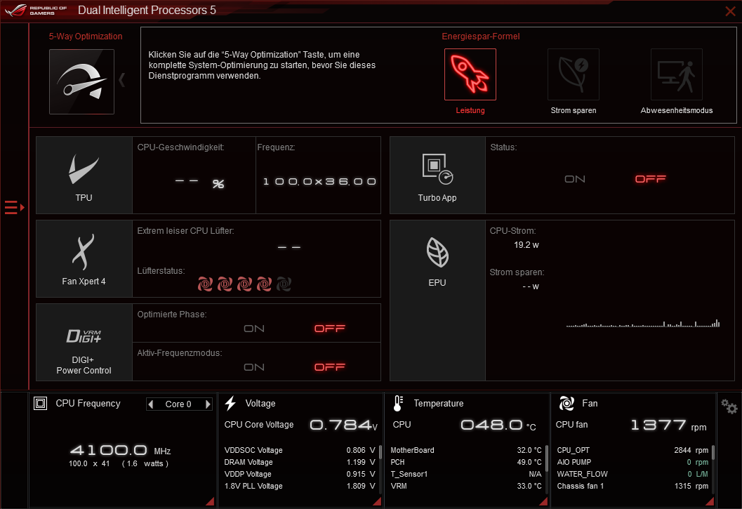

Ist der Kühler nicht mehr fest? Ich meine 60°C im UEFI?
Verstehe ich auch nicht. Nach mehrmaligen ein- ausschalten und BIOS zurücksetzen, kann ich mein PC wieder normal starten und im Normalbetrieb (1 Fenster Youtube Video, 1 Fenster Browser) schwankt es von 37°C - 50°C
