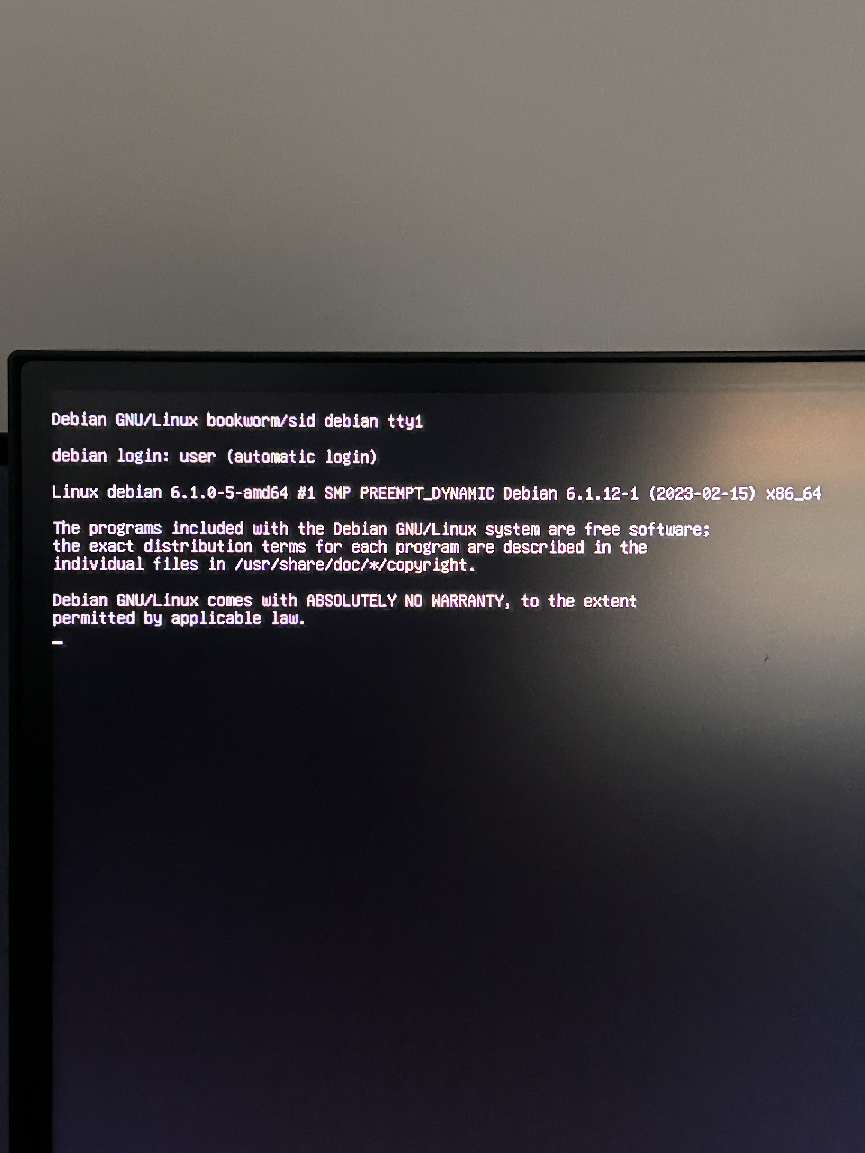

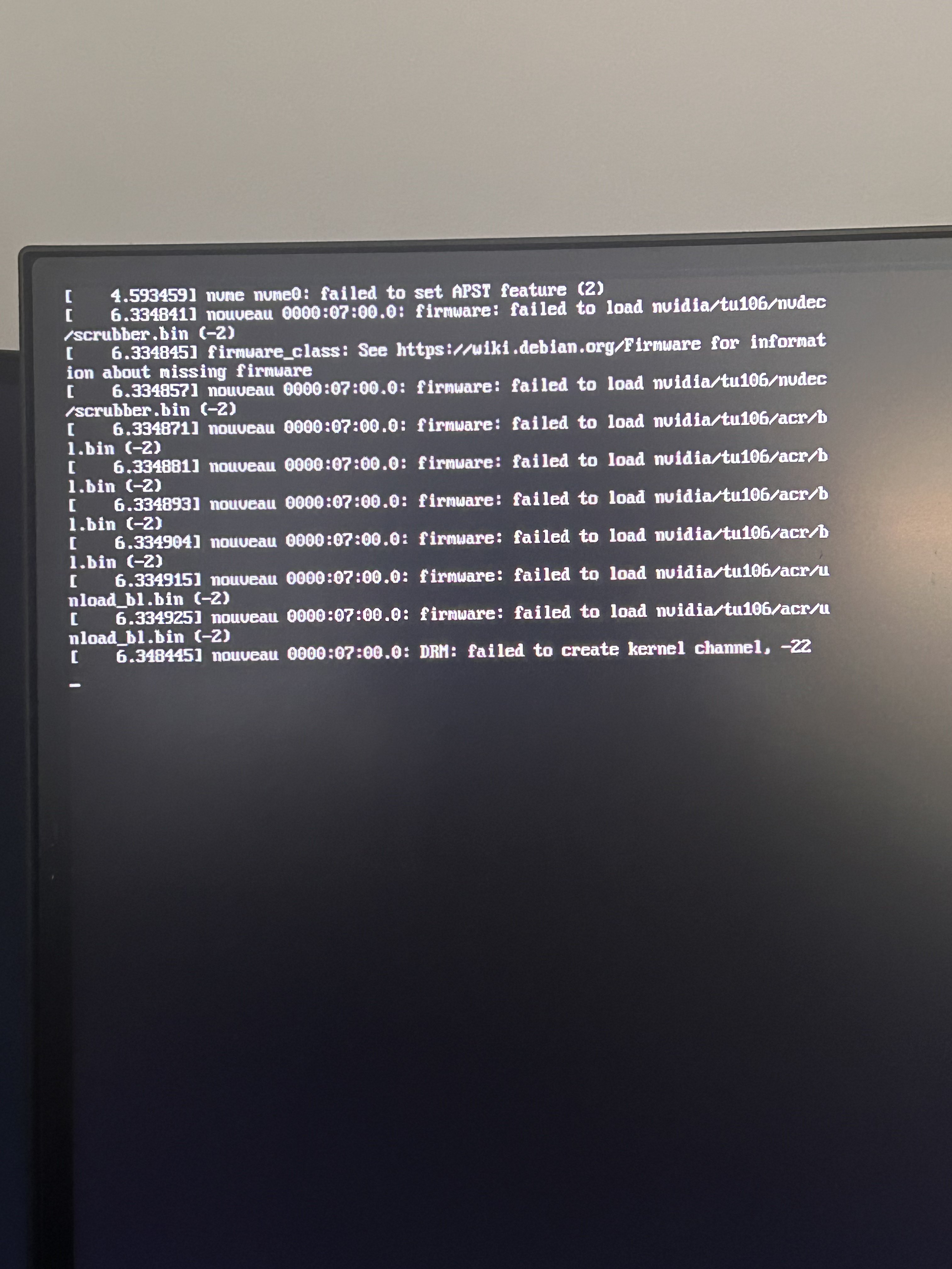

Habe Gparted ganz normal gestartet mit default settings wobei dann erst ein paar Fehler kommen.
. Daraufhin geht es dann aber irgendwie will es bei mir nicht den Grafikmodus öffnen. Irgendwelche Ideen?

Ich würde an deiner Stelle versuchen, ein live Linux System zu starten...oder ne hirens Boot...würde ja schon vorgeschlagen..

RAM hat keine Probleme, alle peripheren Geräte ausgesteckt, DIMMS sind es auch nicht.
Hab die SSD mit der Windows Installation auch schon ausgebaut und dann versucht über den Boot Stick zu booten, funktioniert aber auch nicht.
Stromkabel scheint es auch nicht zu sein. Festsitzen tut auch alles, habe alles nochmal nachgeprüft.
Also bleiben GPU, CPU und Mainboard übrig. Mainboard ist aber unwahrscheinlich da es erst ein paar Monate alt ist.
Wie kann ich jetzt überprüfen ob es an CPU oder GPU liegt?

Edit: du könntest auch testweise Linux Mint, Ubuntu, oder Fedora installieren. Wenn das dann klappt liegt der Wurm woanders begraben.
