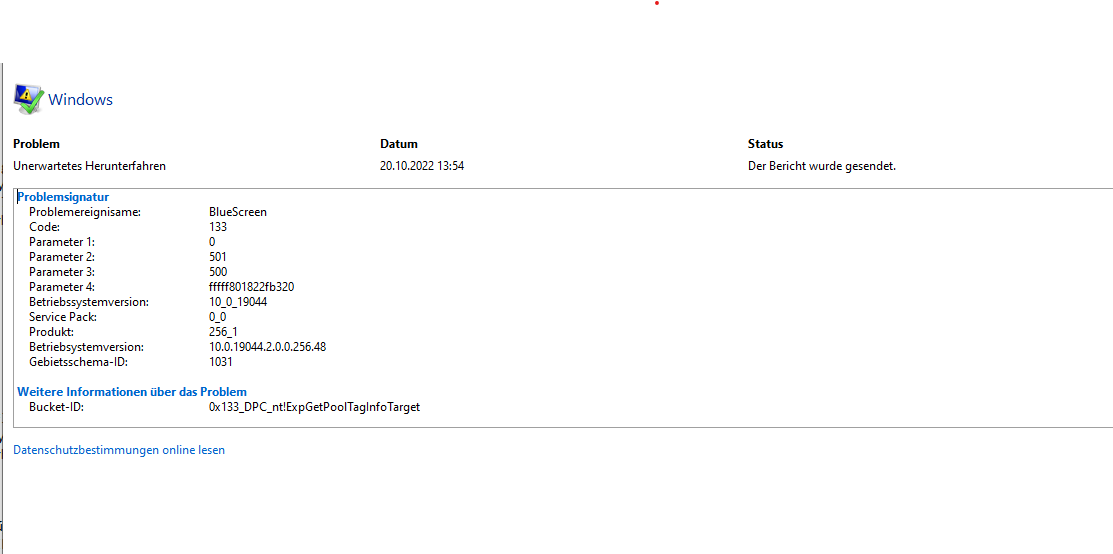

Hallo, gerade eben habe ich gezockt, aufeinmal crasht mein Pc mit einem Bluescreen.
chipsatz treiber aktuell
gpu treiber aktuell
windows update 22H2 noch nicht installiert
das zum ersten mal gesehen, hab windows erst wieder aufgesetzt, habe gerade aber auch gesehen dass ich 4 mal den kernel power 41 fehler hatte
gerade auch getestet, habe leicht auf den tisch gehauen "als test" pc friert ein und bluescreen, hatte davor mehrmals den pc waagerecht liegen. vielleicht stromzufuhr unterbrochen? 2 dateien in minidumps
naja, wenn schon beim leichten Schlag auf den Tisch deine Kiste einfriert, dann scheint irgendwo womöglich ein (Strom)Stecker im/am Pc nicht richtig zu sitzen.
Check mal den RAM, Fehler liest sich als wenn er Speicherbereich nicht adressieren bzw. finden konnte. Weiter auch alle Steckverbindungen, insb. Strom und GPU-Slot.
joa 2 kabel waren incht richtig drinne, im netzteil, aber nur leicht. kann das der grund sein? bisher kann ich wieder leicht auf den tisch schlagen, nein ich bin nicht aggressiv, ist nur zum testen
