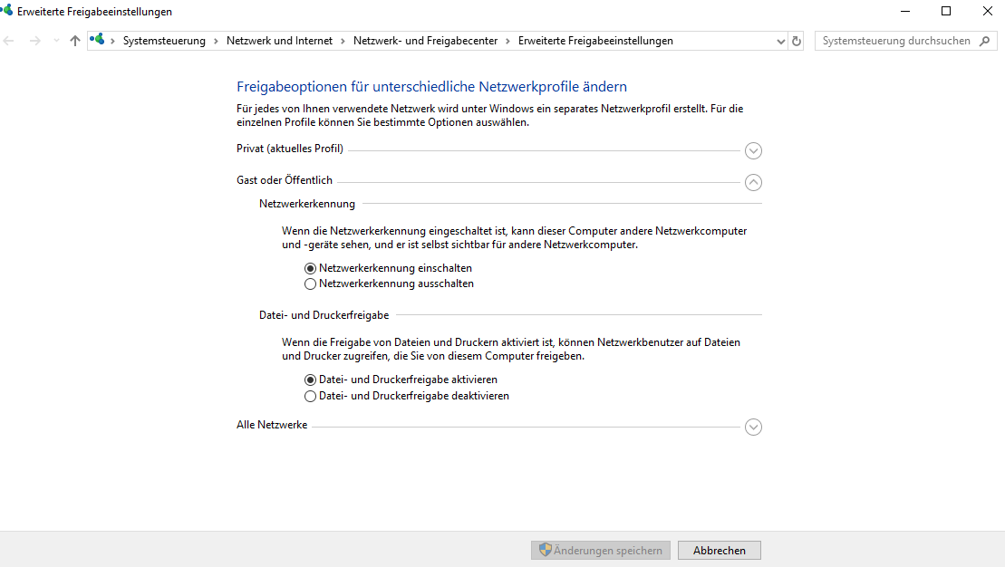

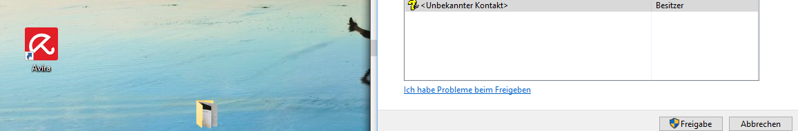

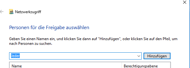

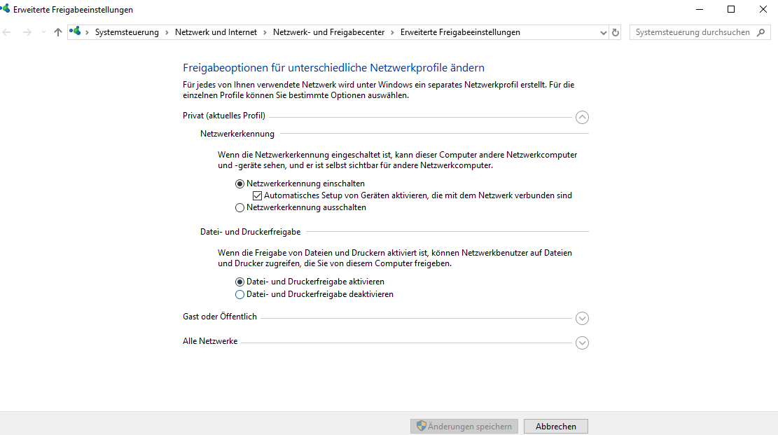

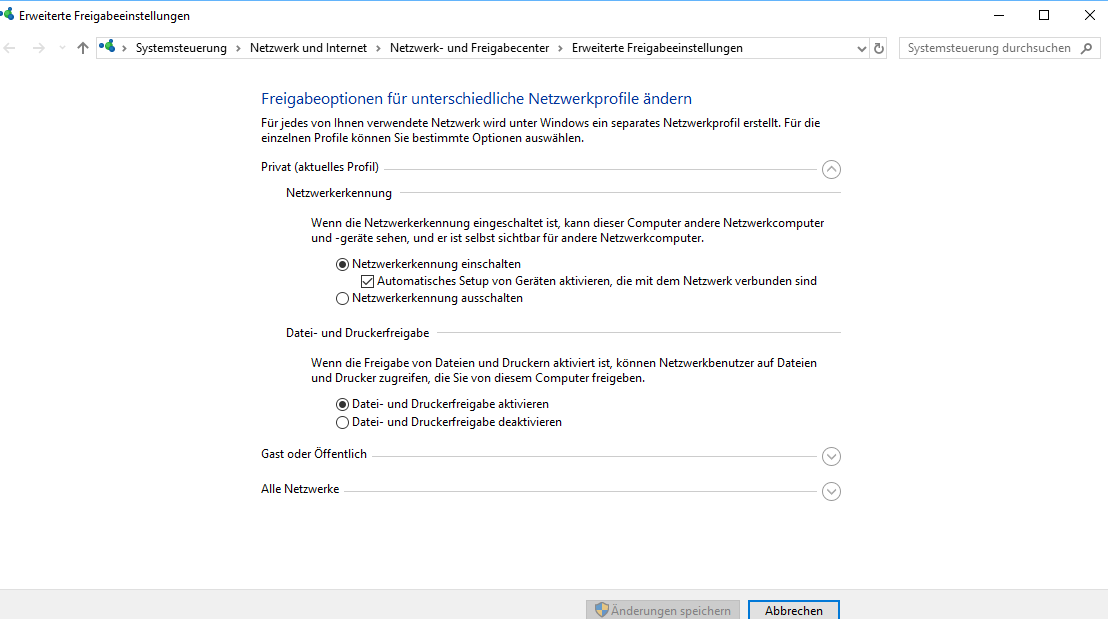

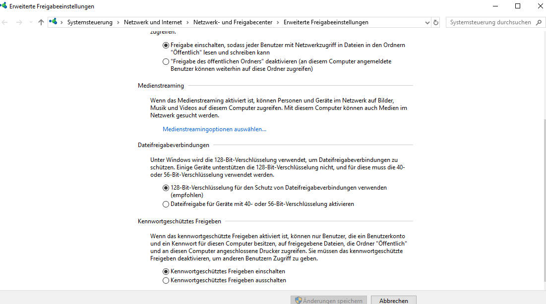

ich würde gerne Dateien von meinem Computer (über Netzwerkkabel an Connect Box angeschlossen) so freigeben das ich in meinem "Heimnetzwerk" (gibt es ja anscheinend nicht mehr so im Windows) über WLAN vom Laptop und anderen Geräten darauf zugreifen kann ( nur in meinem Heimnetzwerk also nicht das jeder im Internet darauf zugreifen kann).
Ich möchte nachher unter anderem Kodi an den WLAN Geräten nutzen um die Dateien von dem über Netzwerkkabel angeschlossenen Computer wiederzugeben.
Ich sitze jetzt schon Ewigkeiten dran und habe diverse Einstellungen usw. ausprobiert aber irgendwie funktioniert das nicht. war das früher mal einfacher....
Wie bekommt man das am besten hin?
Sind die Einstellungen so noch sicher oder hab ich da jetzt mist gebaut?

Nach diesen Schritten kommt jedes Gerät problemlos mit dem Kontonamen und Kennwort auf die Freigabe – im Bild ein Smartphone mit Total Commander. Das Einrichten eines identischen Kontos ist dort nicht notwendig. Auf anderen Windows-Rechnern gibt es mehrere Möglichkeiten, die Zugangsdaten dauerhaft festzulegen – am besten global unter „Systemsteuerung > Anmeldeinformationsverwaltung > Windows-Anmeldeinformationen hinzufügen“. Aber auch im Explorer mit „Netzlaufwerk verbinden“ können Sie eine Freigabe dauerhaft mounten. Da sich das Zugangskonto nicht auf dem Netzwerkrechner befindet, müssen Sie bei der allerersten Anmeldung die Option „andere Anmeldeinformationen“ wählen und dem Benutzernamen „player“ den Rechnernamen des „Servers“ voranstellen. Am klarsten wird das auf der Kommandozeile:
net use \\rechner\Freigabe /user:rechner\player player Ausgerechnet Windows-PCs zicken beim Zugriff auf Windows-Freigaben am ehesten: So ist etwa die gleichzeitige Heimnetzgruppenzugehörigkeit beim zugreifenden Teilnehmer eine Blockade: Der ist nämlich schon mit dem Pseudo-Konto „HomeGroupUser$“ verbunden – und eine Mehrfachanmeldung mit mehreren Konten ist nicht erlaubt. Das heißt: Die Heimnetzgruppe kann zwar neben klassischen Freigaben existieren, aber Windows-PCs, die klassische Freigaben nutzen sollen, dürfen dieser Gruppe nicht beitreten.
