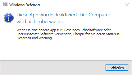

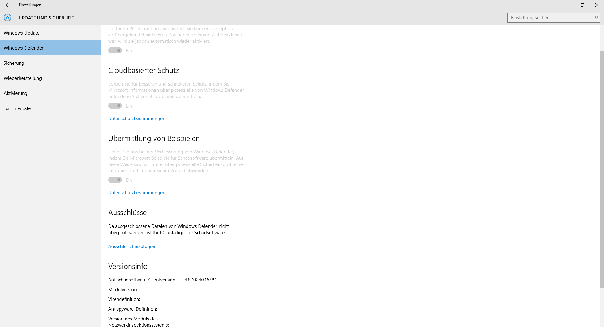

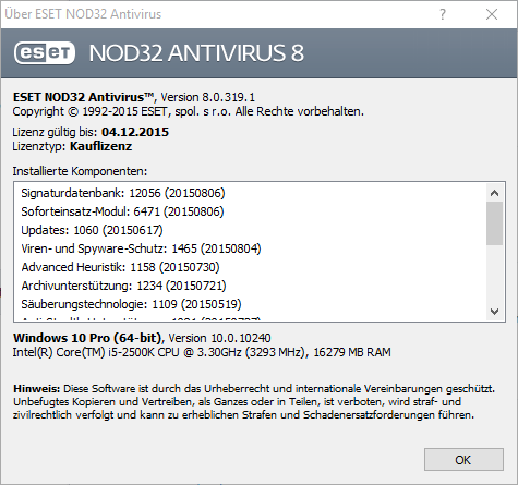

Bei mir muss der Defender wohl mit der ESET Nod32 Installation komplett deaktiviert worden sein. Ich kann mich nur daran erinnern, den Echtzeit- und den Cloudbasierten Schutz ausgeschalten zu haben. Allerdings sehe ich gerade, dass diese Optionen nun ausgegraut sind und als "Ein" deklariert sind, ein Klick auf "Windows Defender verwenden" bringt allerdings eine Meldung hervor, dass der Defender deaktiviert ist.

Edit: Sehe auch gerade, dass da tatsächlich steht, dass die zumindest der Echtzeitschutz nach einiger Zeit wieder aktiviert wird. Ich hab so das Gefühl, dass ich mich damit nochmal genauer befassen muss. Im Anhang noch die Screenshots

Ich versuchte genau das gleiche wie von Voltago beschrieben, einfach alles auf aus gestellt. Der Defender bleibt jetzt aber bereits seit dem Veröffentlichungstag von Windows 10 ausgeschaltet, trotz täglicher Benutzung und etlicher Neustarts, obwohl die Beschreibung ja eigentlich etwas anderes sagt. Zusätzlich ist die Einstellung zum Ausschalten nun ausgegraut, aber vielleicht muss das ja auch so sein.

Wie gesagt, ich hab jetzt wieder Ruhe vor dem Defender. Ausgegraut sind die Schaltflächen unter Einstellungen übrigens nur bei Standard- Benutzern. Ich nehme an, dass bei Dir der Defender noch aktiv ist, wenn der Schalter auf "Ein" in den Einstellungen steht. Über die Dienste oder über die gute alte Systemsteuerung findest das ja schnell raus.
