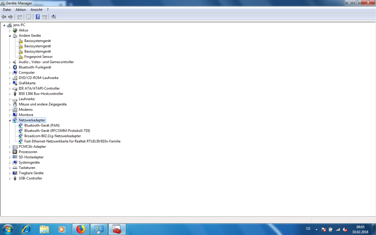

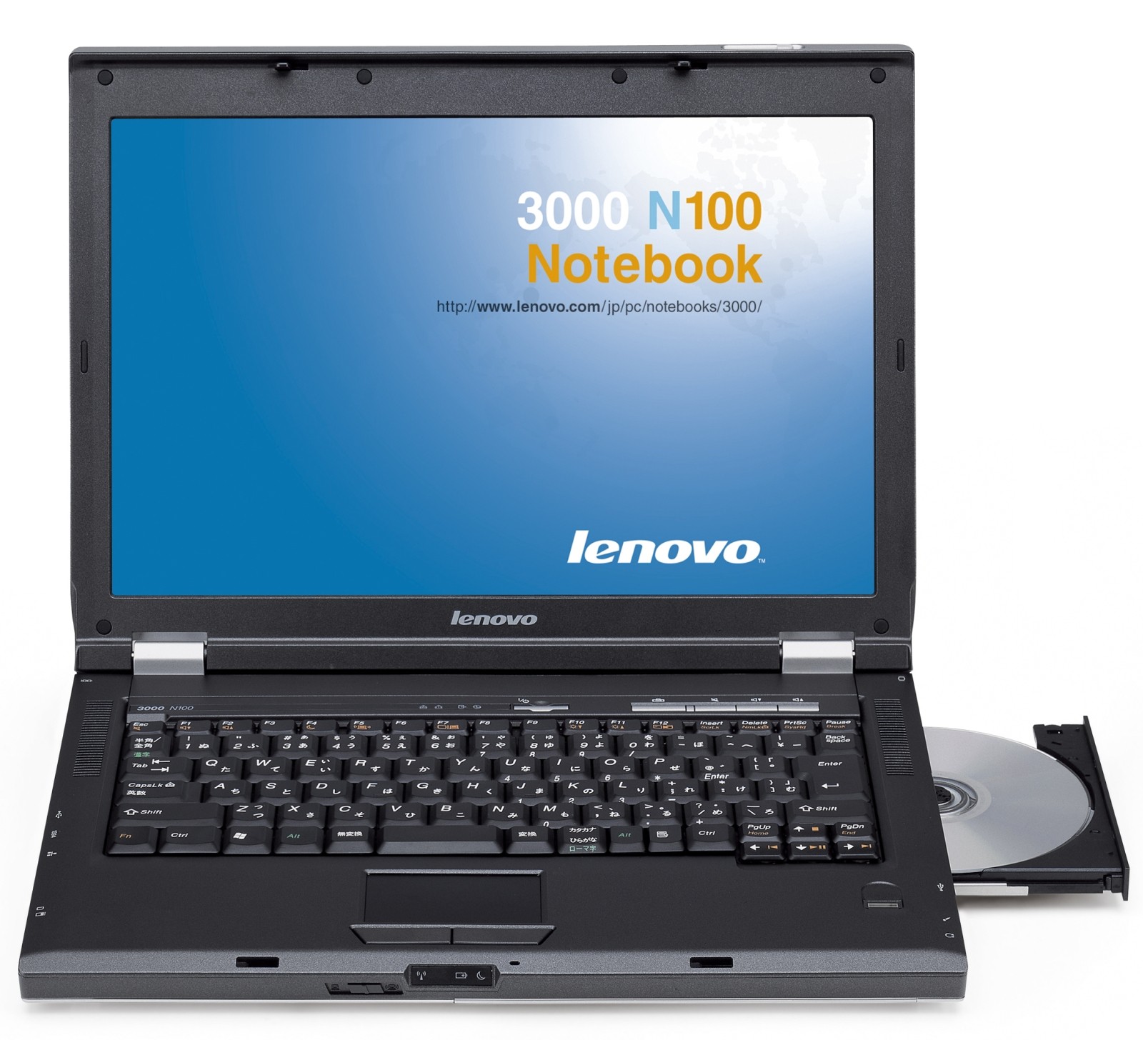

Ist das uralte Laptop der einzige PC mit dem du ins Internet kannst und hier schreiben kannst?habe ein Laptop von lenovo 3000 N100 es ist nicht das neuste
Ist windows 10 da jetzt gar nicht installiert?
Ein Screen vom Gerätmanangeer windows 10 wäre nicht schlecht.
Normal braucht Windows 10 gar keine Treiber bei uralter Hardware, habe hier bei alten Vista Laptop soagr windows 10 draufbekommen.
Bringt es na klar nicht wirklich, selbst das surfen ist ätzend mit 1-2 GB Ram.
Die Teile kommen auf dem Müll.
Mit 512 MB Ram bekommst du da doch Windows 10 gar nicht drauf.
unter 1 Gb geht nicht mal 32 bit und das wird schon schwer.
http://www.chip.de/artikel/Lenovo-3000-N100-TY0FUGE-Notebook-Test_30040364.html
Die Hauptarbeit im 15,4-Zoll-Notebook verrichten Intels Celeron-M 530 mit 1,73 GHz, der mit 512 MByte knapp bemessene Arbeitsspeicher sowie Intels älterer Chipsatz 945GM mit integrierter Grafik.
Der Laptop ist ja kaum Windows 7 geeignet.weil win7 was jetzt drauf ist machmal muck
Windows 7 neu clean installieren und wenn dir das nicht reicht, weg damit.

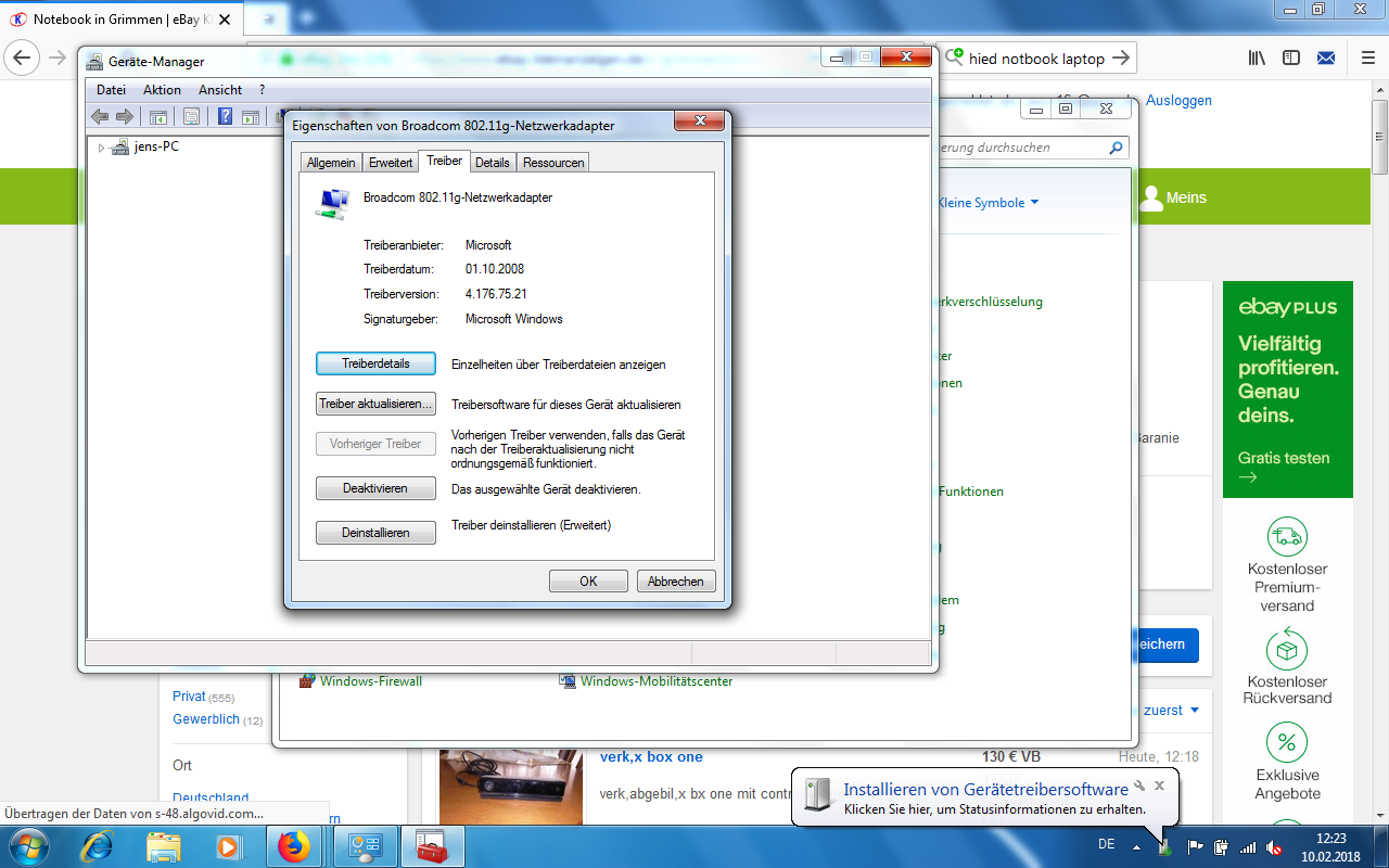

habe bloss den laptop mit den bin jetzt online wollte win 10 raufmachen geht soweit halt ohne internet. der screen von win 10 ist genauso
halt bei netzwerk ist bei broadcom und realtek gelbe dreiecke wie bei den screen win 7 andere geräte
also nach was gut gebrauchten schauen(laptop)

Dann öffne den Broadcom Eintrag im Gerätemanager, gehe auf Details und in der Liste auf HardwareID. Die ergooglest Du. Dann wirst Du wissen, welche Broadcom Adapter bei Dir verbaut ist. Und dann kannst Du nach passenden Treibern suchen.
Oder poste die HardwareID hier.
